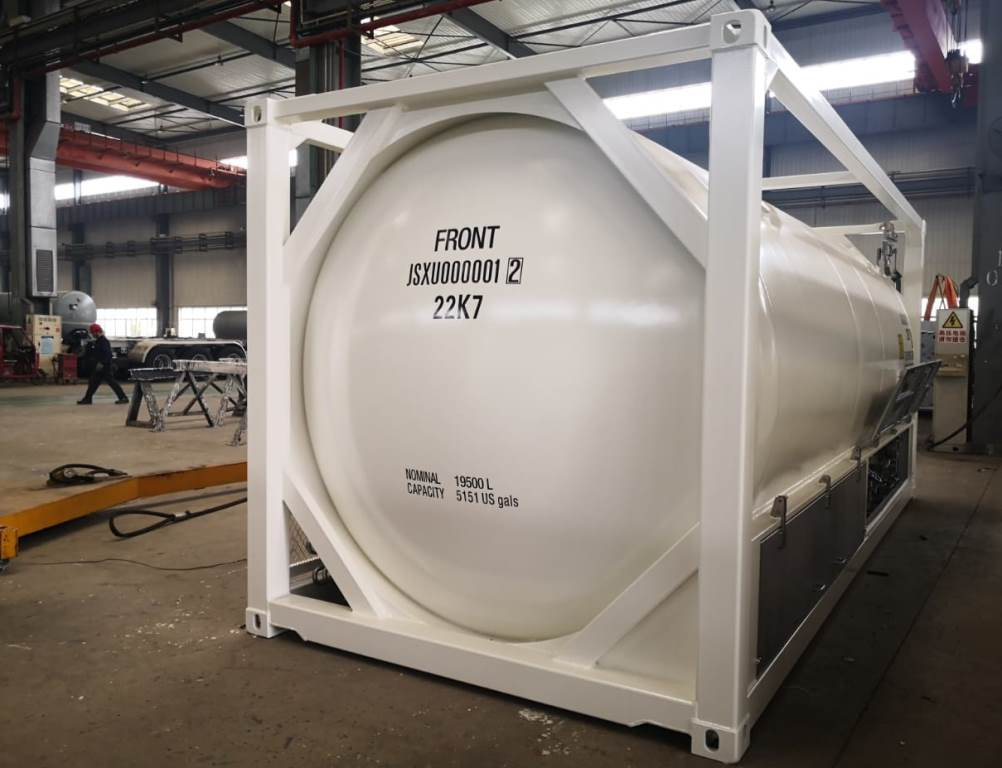

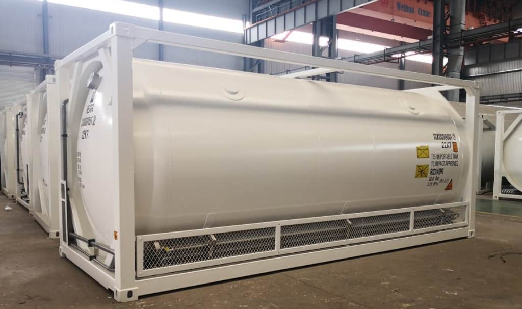

Контейнер-цистерна (танк-контейнер) объём 20,5м3 тип Т75 для хранения и перевозки технических газов и других химических легковоспламеняющихся веществ, требующих соблюдения определенного давления в цистерне.
ТЕХНИЧЕСКАЯ СПЕЦИФИКАЦИЯ
1.0 ТЕХНИЧЕСКИЕ ХАРАКТЕРИСТИКИ
1.1 Проектирование и тестирование
Резервуар в соответствии с -тип ASME VIII DIV 1; RID/ADR, IMDG,T75 UN PORTABLE TANK TIR;UIC; TC;FRA; CFR49
T75 UN Portable Tank
Рама в соответствии с ISO 1496/3
Угловые фитинги ISO Standard 1161
Код размера и типа 22K7
1.2 Номинальный объем 20500 л

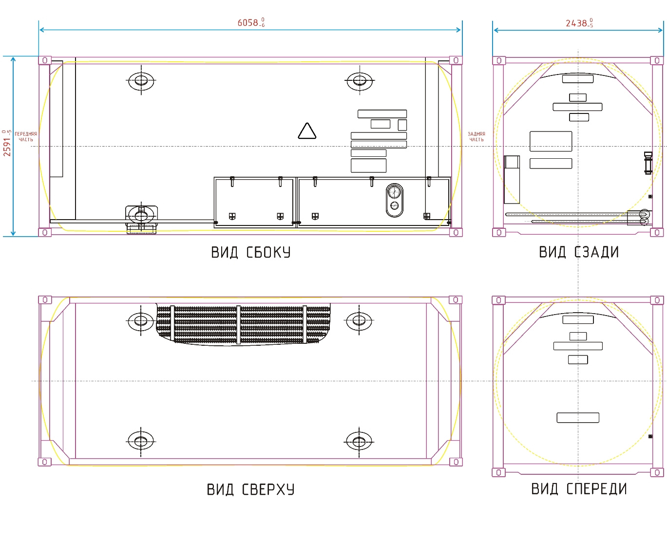

1.3 Размеры и массы
Максимально разрешенная масса-брутто 36000 кг
Масса тары (приблизительно) 7700 кг
Длина 6058 мм
Ширина 2438 мм
Высота 2591 мм
1.4 Размеры резервуара
Внутренний сосуд
Внутренний диаметр 2200 мм
Круговая внутренняя длина 4620 мм
Внешний сосуд
Внутренний диаметр 2416
Круговая внутренняя длина 5070
1.5 Номинальное давление и температура
Внутренний сосуд
Расчетная температура - 196°С
Максимально допустимое рабочее давление 16.0 Бар / 1.6 МПа
Испытательное давление 22.1 Бар / 2.21 МПа
Давление испытания на утечку 14.4 Бар / 1.44 МПа
Внешний сосуд
Диапазон температуры окружающей среды От -40°С до +50°С
Расчетное давление -1.03 Бар / 0.103 МПа
1.6 Материал конструкции
Рама Q345-D-GB/T1591
Внутренняя оболочка и днища SA-240M 304
Внешняя оболочка и днища GB/T 713-Q345R
1.7 Изоляция
Тип изоляции Многослойная изоляция в высоком вакууме
Материал Алюминиевая фольга
Степень вакуумной герметизации < =0.08 Па
Статическая скорость испарения < =0.34%
1.8 Среда наполнения
LO2 (Liquid O2 (Oxygen)) - КИСЛОРОД ОХЛАЖДЕННЫЙ ЖИДКИЙ № ООН 1073 (UN1073)
LN2 (Liquid N2 (Nitrogen)) - АЗОТ ОХЛАЖДЕННЫЙ ЖИДКИЙ № ООН 1977 (UN1977)
LAr (Liquid Ar (Argon)) - АРГОН ОХЛАЖДЕННЫЙ ЖИДКИЙ № ООН 1951 (UN1951)
2.0 ФИТИНГИ И АКСЕССУАРЫ
2.1 Блок предохранительного клапана
Тип Spring full-lift
Количество 2 ед.
Давление срабатывания +16.0 Бар / +1.60 МПа
2.2 Манометр
Класс точности Grade 1.6
Количество 1 ед.
Диапазон измерения 0 – 4.0 МПа
С запорным клапаном для отключения источников напряжения при техническом обслуживании или осмотре
2.3 Датчик уровня жидкости
Класс PN40
Количество 1 ед.
Диапазон измерения 0 – 3 м H2O
2.4 Пенал для документов
1ед. из ПВХД, водонепроницаемый, устанавливается на заднем торце

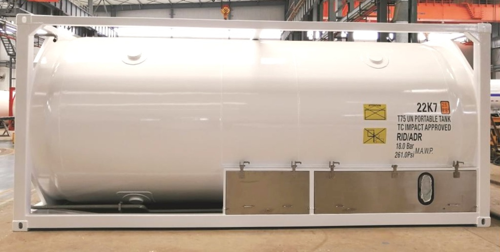

2.5 Клапанный отсек
В защитном шкафу с дверцей находятся клапаны газовой и жидкостной линий, манометр
3.0 ЗАКЛЮЧИТЕЛЬНЫЕ РАБОТЫ
3.1 Внутренний сосуд и внешний, изнутри и с наружи очищаются и обезжиривается. Сварные швы очищаются от окалины.
3.2 Арматура и трубопроводы, включая клапаны и секции труб, предварительно очищаются, а затем устанавливаются на резервуар
3.3 Проверка на герметичность и продувка азотом производится после очистки и установки всех клапанов, заглушек и подсоединения трубопроводов. Выполняется проверка на герметичность при давлении 14,4 бар с использованием чистого и сухого воздуха. Танк-контейнер будет доставлен с продувкой азотом. Будет использоваться азот (O2 < 3% остаточного кислорода, давление 0,5 бар)
3.4 Покраска производится после полного очищения поверхности. Окрашивается в белый цвет.
