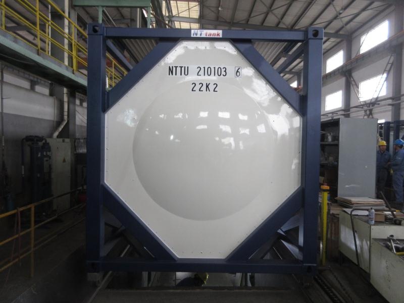

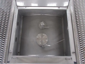

Контейнер-цистерна (танк-контейнер) 25м3 тип Т14 с термоизоляцией и пароподогревом, для перевозки и временного хранения органических и неорганических жидкостей различными видами транспорта, новый.
Технические характеристики
Номер инструкции ООН UN Т14
Материал цистерны Нержавеющая сталь марок SANS 1.4402/1.4404(316L)
Максимальная масса брутто, кг 36000
Собственная масса контейнера (тара) (±2%), кг 3850
Максимальная грузоподъемность, кг 32000
Вместимость цистерны, л 25000
Давления и температуры
Максимально допустимое рабочее давление, МПа 0.40
Расчетное давление, МПа 0.40
Испытательное давление, МПа 0.60
Давление начала открытия предохранительного клапана (не более), МПа 0.44
Давление полного закрытия предохранительного клапана после срабатывания (не менее), МПа 0.40
Расчетное наружное давление, МПа 0.04
Давление при испытании цистерны на геметичность (не менее), МПа 0.10
Расчетная температура, °С -40 до + 130
Максимальная температура перевозимого груза, °С + 130
Температурный диапазон эксплуатации, °С -40 до +130
Внутренний диаметр цистерны, мм 2378
Габаритные размеры, мм
длина 6058°-6
ширина 2438°-5
высота 2591°-5
Расстояние между центрами отверстий угловых фитингов, мм
по длине 5853±4'5
по ширине 2259±4
Минимальная толщина стенки цилиндрической части цистерны, мм 4.4
Эквивалентная толщина стенки цилиндрической части цистерны по мягкой стали, мм 6.0
Минимальная толщина стенки днищ цистерны, мм 4.5

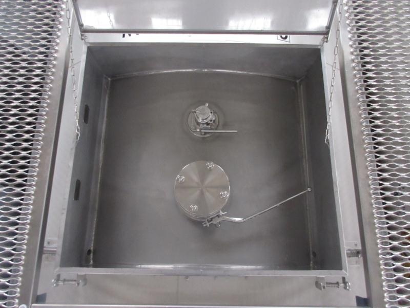

Люк-лаз с крышкой, обечайкой и укрепляющим кольцом и прокладкой.
Диаметр 500 мм, крышка на 6 или 8 болтах с прокладкой, соответствующей перевозимому грузу Fort Vale 8PX/7401118P(S) или Fort Vale 8PX/5510118P(S)
Прокладка Fort Vale на основе термостойкого нитрильного каучука, покрытого фторопластом-4
Предохранительный клапан Fort Vale 010/16300 DN 65 mm Super Maxi Highflow
Пропускная способность 3.922 м?/с (90% от полного потока)
Давление срабатывания 4.4 Bar (g)
Тип клапана: Вакуумно-предохранительный пружинный
Адаптер для установки разрывной мембраны Fort Vale 176/7001 или Fort Vale 176/7020
Разрывная мембрана Fort Vale 862/0700
Устройство верхнего налива (слива) продукта Fort Vale 368/3160A, Ду80 мм (3") с трубой слива, выходным фланцем 3"BSTD DN80 и глухим фланцем ASA 150
Подсоединение воздушной (газовой)магистрали
ДУ37 (1 1/2 "BSP) Шаровой клапан с Ду 32, выходной патрубок с резь­ бой 1.5"BSP и резьбовой крышкой Fort Vale 530/0000G или Fort Vale 530/0000FG
Термометр диапазон измерения - от минус 50 до плюс 150°С Quantumproductions МСТ150
Теплоизоляция цистерны Негорючие маты из минеральной ваты или аналогичные по техническим характеристикам.
Материал кожухов – стекловолокнистый пластик
с защитно-декоративным покрытием
Система разогрева груза (основная) Предохранительный клапан системы разогрева устанавливается по требованию заказчика 7 продольных каналов, соединенных торцевыми коллекторами, приваренные к цистерне в ее нижней части.
Теплоноситель - перегретый водяной пар с максимальной температурой 130°С и давлением 0.4МПа.
Материалы - те же, что и материалы цистерны
Прокладки и уплотнения клапанов, контактирующие с грузом Фторопласт-4 (тефлон)
Защищенность от статического электричества, мм Защищен
Подъемная лестница (с торца т/к) со стороны сливного крана
Дорожка, поручень (сверху т/к) со стороны подъемной лестницы
Конструкция танк контейнера рамная
Толщина термической изоляции, мм 50
Площадь поверхности нагрева , м3 10
Штабелируемость, кг 216000
Срок эксплуатации до списания, лет 30 лет
