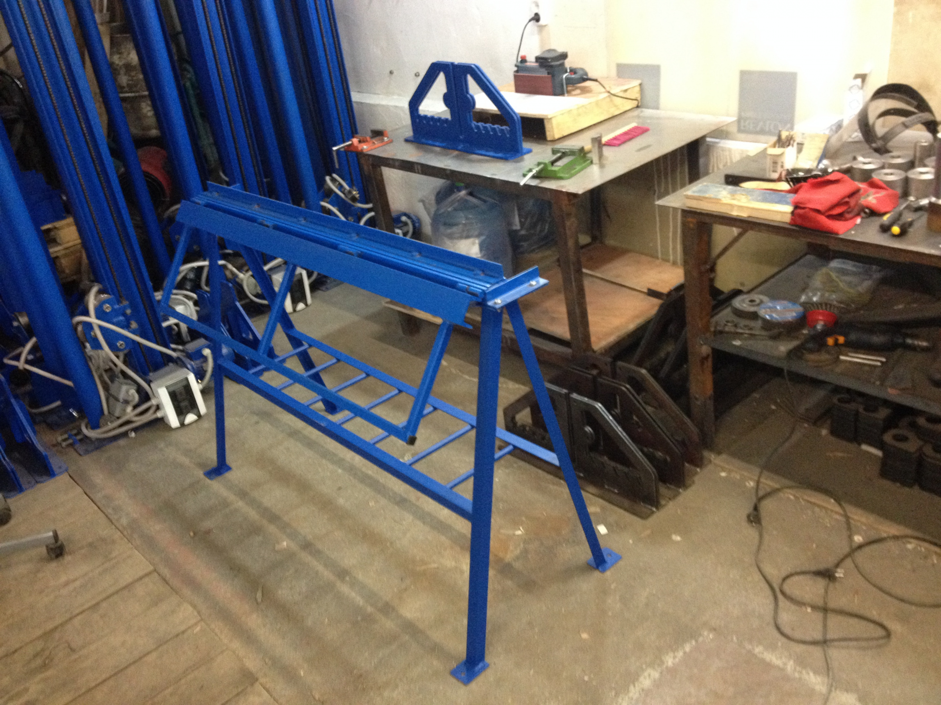

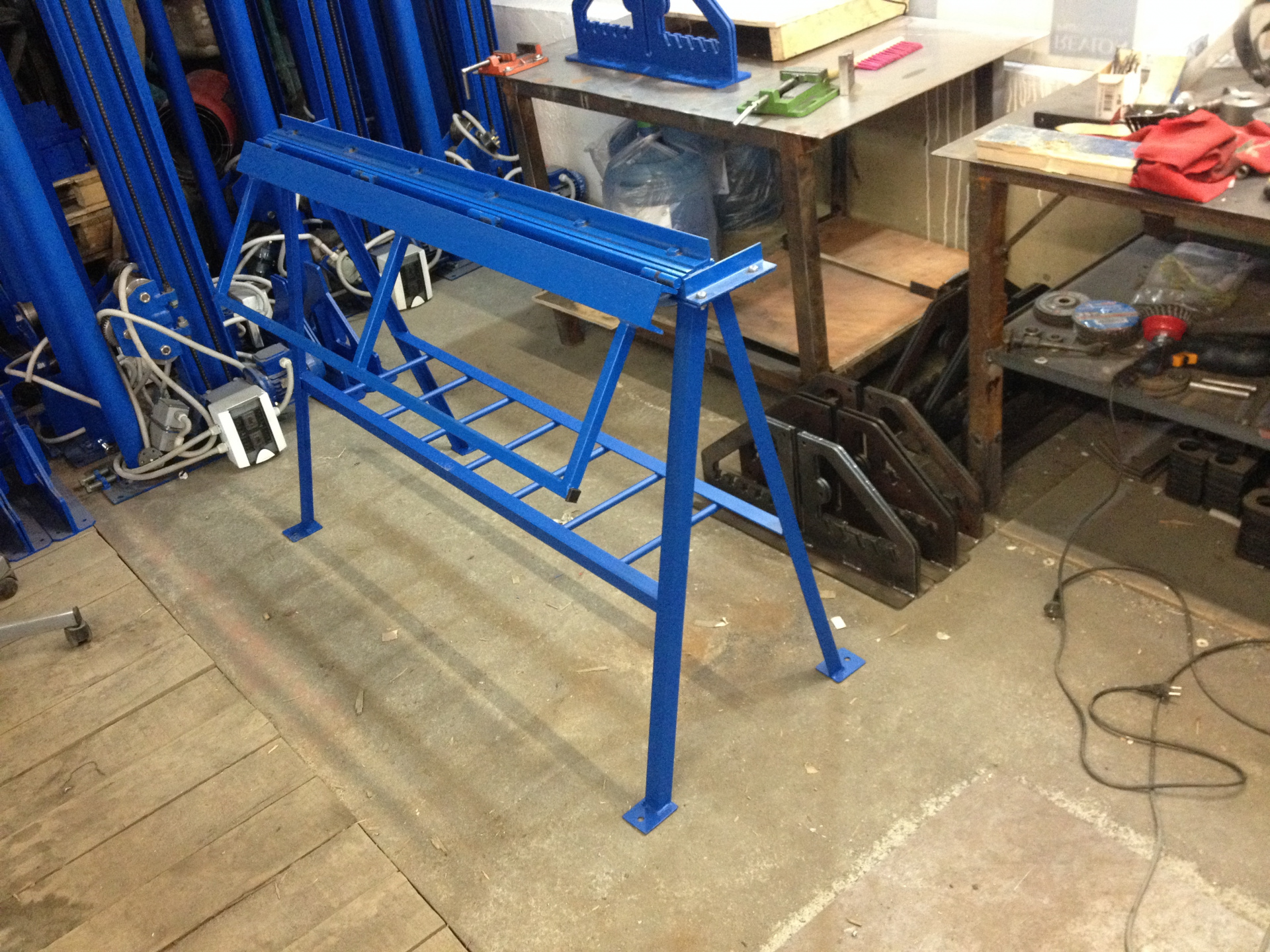

ЮлМашФальцегибочный станок ФГ-1300
Назначение станка:
Следующие после раскроя листа станки, необходимые для изготовления труб водосточной системы - это Фальцегибы.
Фальцегибы предназначены для изготовления лежачего фальца (замка, соединяющего лист в замкнутый контур).
Данные станки используются и у нас на производстве, потому мы прекрасно знаем как должно работать это оборудование.
Станок работает с окрашенным металлом.
С 2015 года стойку станка стали выпускать разборную, что значительно уменьшило расходы на транспортировку фальцегибов.
Стандартные модели ФГ-1300, с длинной обработки 1300 мм соответственно.
По желанию заказчика можем изготовить фальцегиб под любую длину и толщину металла.
Стандартная комплектация:
- фальцегиб (станина)
- опорная стойка (разборная)
Технические характеристики:
Модель ФГ-1300
Рабочая длина, мм 1300
Максимальная толщина, мм 0,7
Габариты, мм 1500*400*900
Вес, кг. 40
