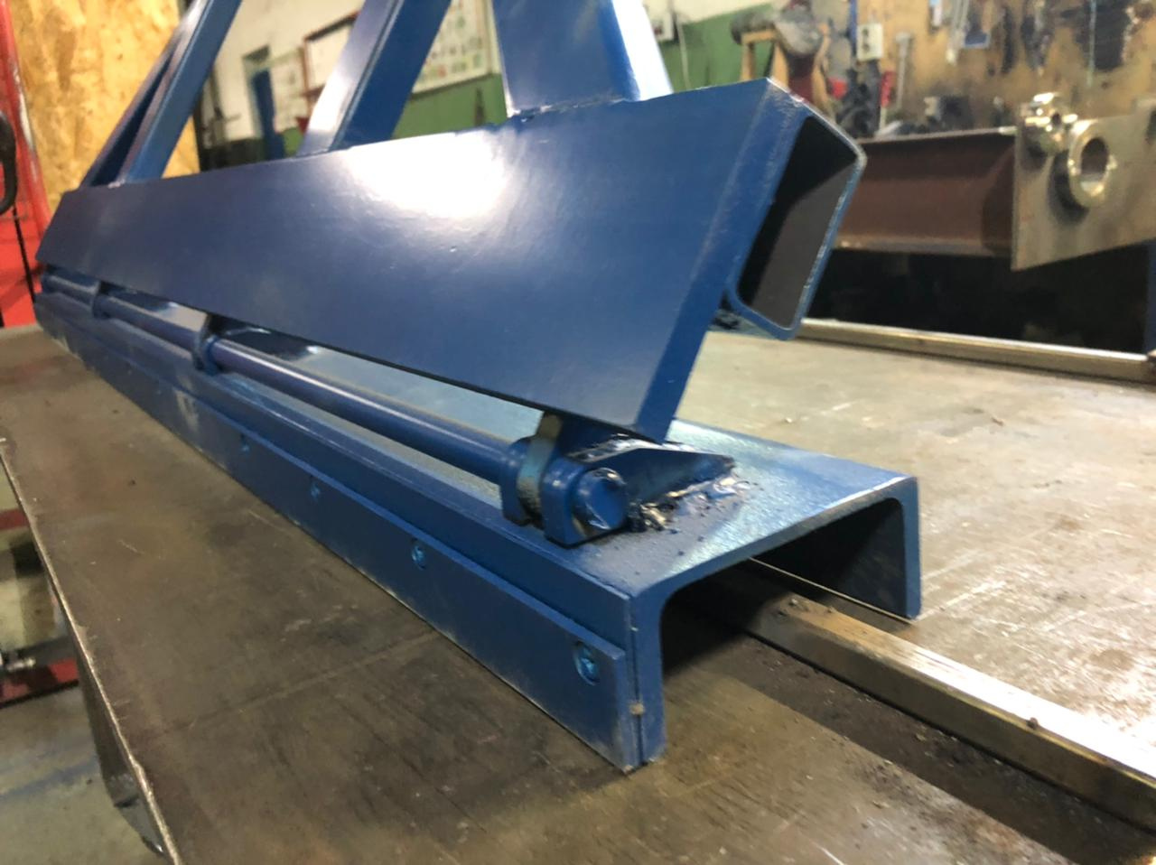

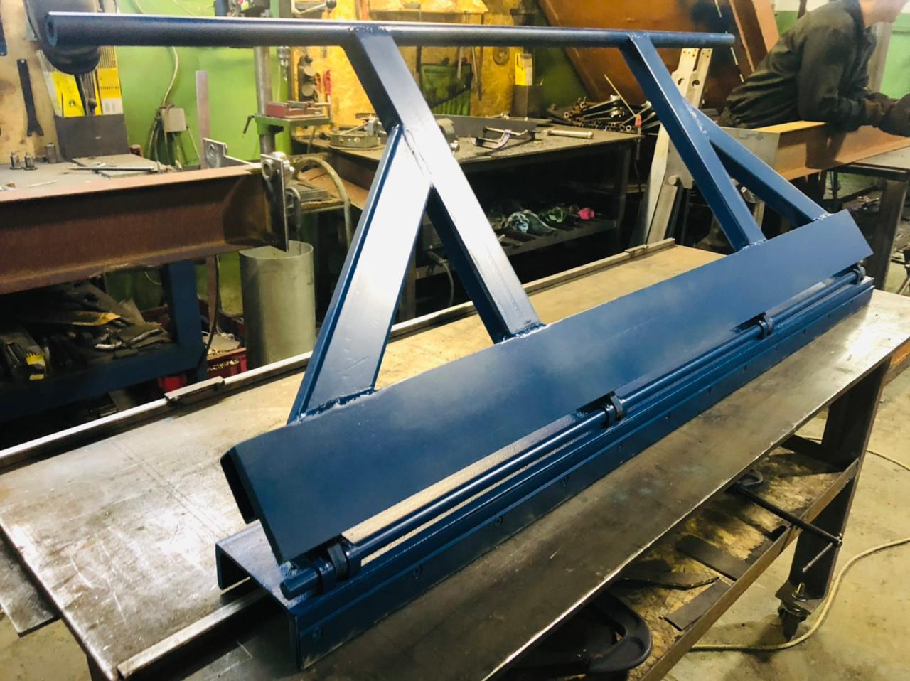

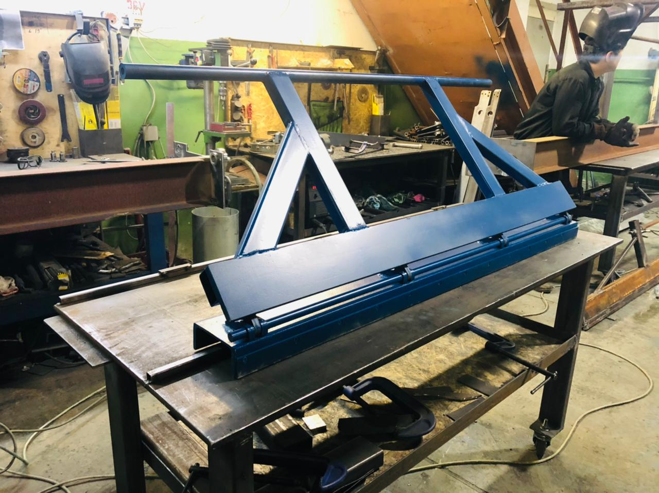

ООО «Станко-Дом»Фальцегиб усиленный УФГ-2100х1мм.
Модель: УФГ-2100
Рабочая длина: 2100 мм
Максимальная толщина металла: 1 мм
Габариты: 2300х150х670 мм
Вес: 80 кг
Фальцегибочный станок УФГ-2100x1
Усиленные фальцегибочный станок с ручным приводом предназначен для формирования лежачего фальца с обратным догибом. Применяется в составе комплекта станков по изготовлению водосточных систем. Дополнительно ручной фальцегиб нашего производства можно использовать для гибки кромки при изготовлении желобов водостока.
Особенности станка УФГ-2100:
Мощная сварная конструкция.Массивные шарниры гибочной траверсы и ось вращения из калиброванной стали гарантируют полное отсутствие люфта.Вертикальная подача листа исключает его выпадение во время гибки.Стойка с выносом за кромку рабочего стола и плита позволяющая крепить фальцегиб винтами или струбциной.Гнет аккуратный лежачий фальц шириной всего 12 мм с "правильным" обратным догибом.Стандартная комплектация:
ФальцегибКрепления для станкаДоп.комплектация:
СтанинаДанный усиленный фальцегиб гнет нержавейку до 0.5 мм включительно. Возможно изготовление фальцегиба под вашу задачу (например кровельный фальцегиб)
