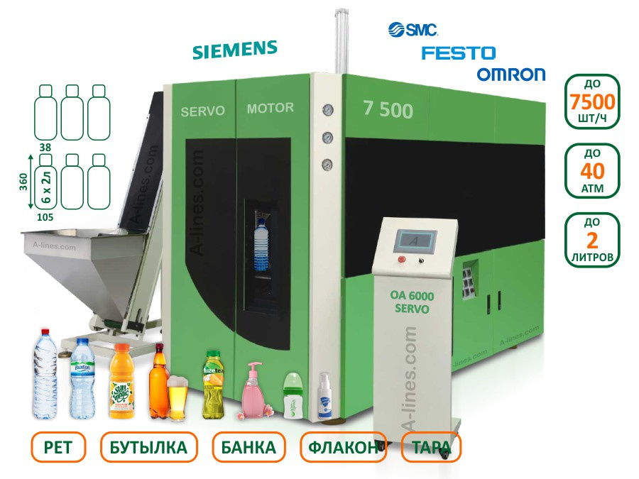

Автомат выдува ПЭТ бутылок, тары, банок, флаконов, бутыльков, канистр, контейнеров до 2 литров для линии горячего розлива.
Для работы на машине выдува должны использоваться преформы для горячего розлива, с температурой до 80 градусов.
Автоматический выдув ПЭТ бутылки используется для производства:
Линия розлива воды, пива, вина, кваса, водки, молока, кефира, ликёра, коньяка, алкогольных слабоалкогольных и газированных напитков. Розлив минеральной и питьевой воды.
Линия горячего розлива сока, чая и вина (Модель выдува с пометкой - Hot).
Линии плотных и вязких жидкостей - подсолнечного масла, кетчупа, соуса, мёда, джема, варенья, сметаны.
Линия розлива парфюмерии, косметики и бытовой химии - крема, духов, жидкого мыла, моющих и чистящих средств.
ПЭТ тара для бытовых товаров - корпуса светильников, ламп, контейнеры, емкости для хранения в т.ч. пищевых продуктов - соль, сахар, перец, приправы и т.д.
ПЭТ флаконы для фармацевтических товарах - пэт бутыльки, флаконы для таблеток, настоек, спирта, бад препаратов, трав.
ПЭТ банка для растворителей, лаков, строительных жидкостей - ацетона, растворитель 646, белизны.
Давление выдува пэт бутылки до 40 атм. Не рекомендуем использовать компрессор до 30 атм.
Выдув используется в составе линии розлива или отдельно, для производства пэт бутылок, банок.
Так же, поставляем комплектные линии выдува розлива упаковки.
Комплектация, монтаж, обслуживание линий розлива.
Комплект оборудования для выдува пэт бутылок, банок и другой тары:
Автомат выдува ПЭТ бутылки ОА 6000 Hot, с загрузчиком преформ  - 65 500 USD,
Пресс-форма на 6 бутылок для пэт бутылки 0,5 литров - от 4 000 USD,
Пресс-форма на 6 бутылок для пэт бутылки 1,5 литра - от 4 500 USD,
Чиллер, для охлаждения пресс-форм - 3 500 USD,
Компрессор 40 атм (бар), 3 куб.м - 500 мл, 6 куб.м - 1000 мл, 9 куб.м - 1500 мл.
Осушитель воздуха и 2 фильтра, 3, 6, 9 куб.м, 40 атм.
Контроллер температуры пресс-формы.
Производительность автомата выдува пэт бутылок, банок
- до 3 000 бутылок в час - Горячий розлив,
- до 6000 бутылок в час - обычный розлив,
Объём выдуваемых ПЭТ бутылок и банок - до 2 литров,
Диаметр пэт бутылок, банок, канистр - до 100 мм,
Высота пэт бутылок, банок, канистр - до 360 мм,
Количество ячеек пресс-формы для 0,5л, 1,0л, 1,5л, 2 литровой бутылки - 6 шт.
Ряд ламп - 8 ламп нагрева в высоту.
Количество зон нагрева - 8.
Также предлагаем:
Полуавтомат выдува пэт бутылок 700, 1400, 1600, 2000 бутылок в счас, в т.ч. для пэт бутылки 5 и 19 литров.
Автомат выдува 1000, 2000, 3000, 4000, 6000, 8000 бут в час.
Цены при покупке комплекта.
На одно или несколько единиц оборудования, цену необходимо уточнить.
Это низкая цена для качественного автомата выдува пэт бутылок (бутылки), банок, флакончиков, тары.

Выдув пэт бутылок банок тары Автомат ОА 6000 Servo 7500 шт. Линия розлива воды пива молока сока
Автоматические линии
17.07.2026
4 165 000  ₽
