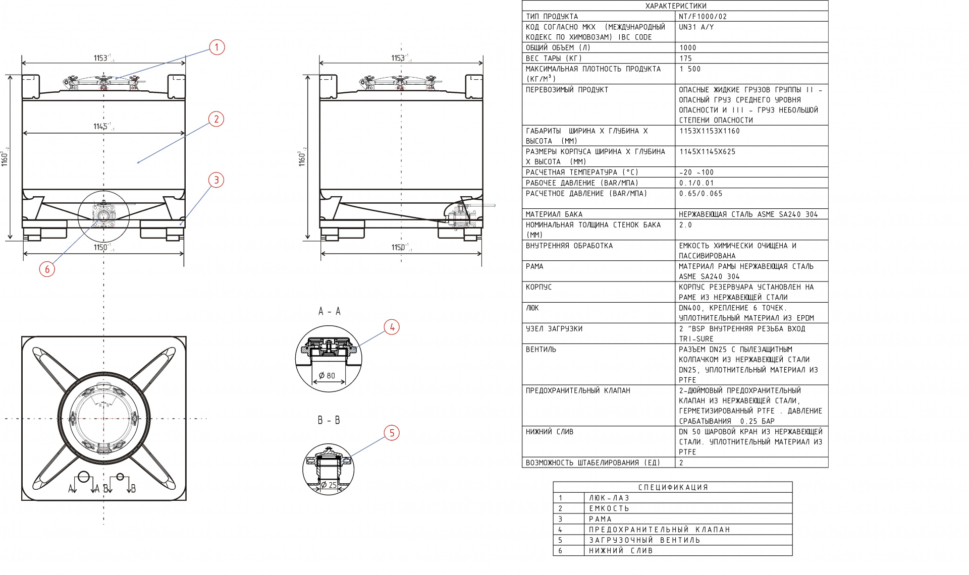

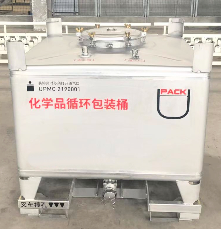

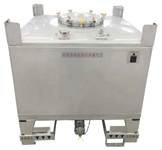

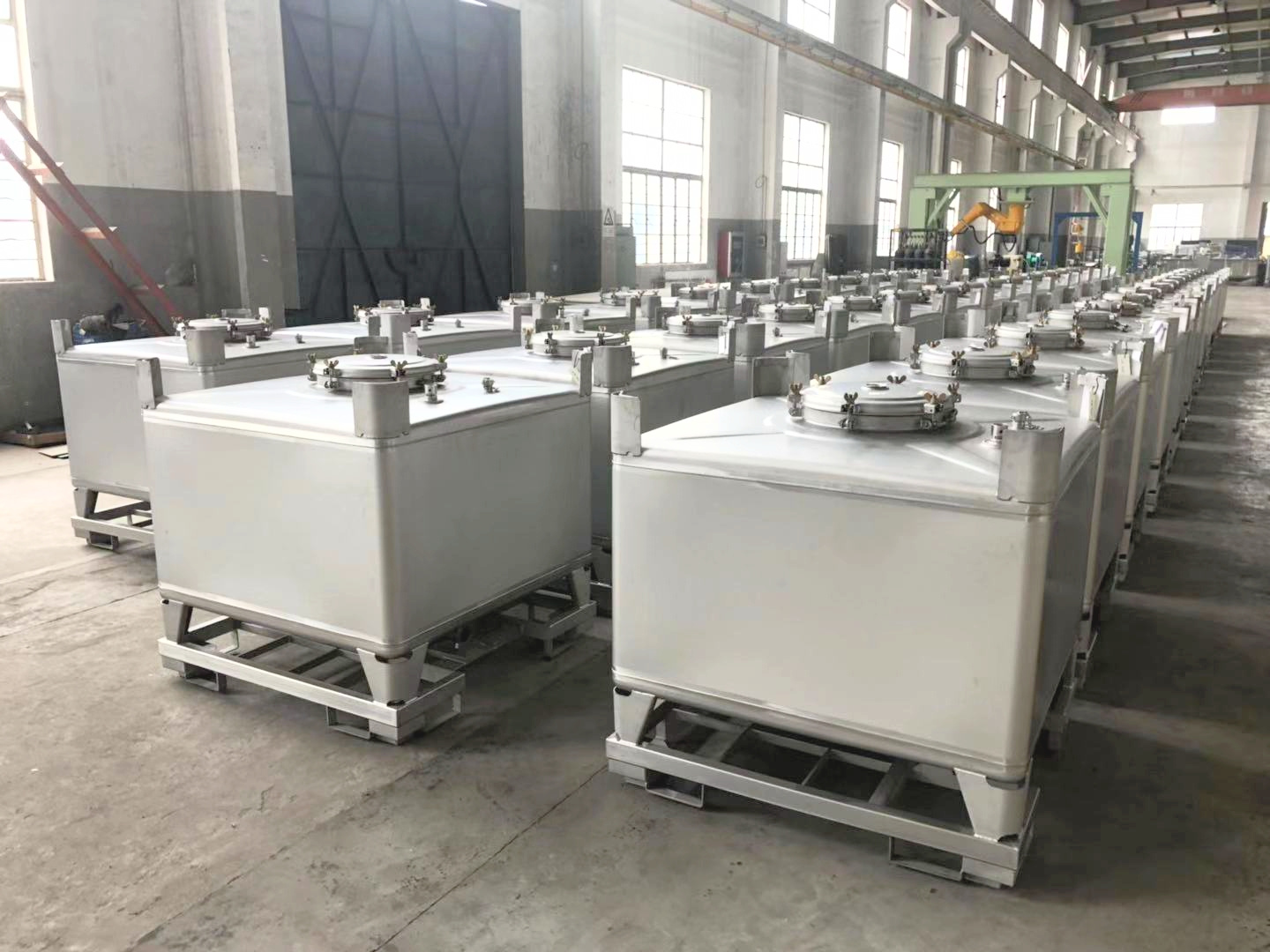

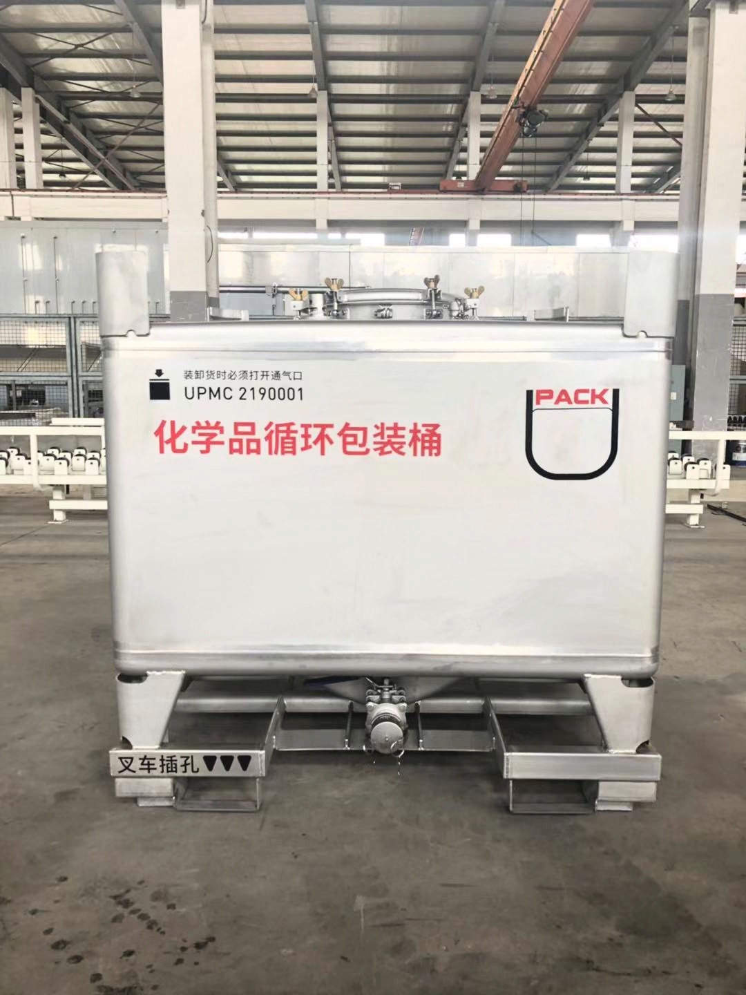

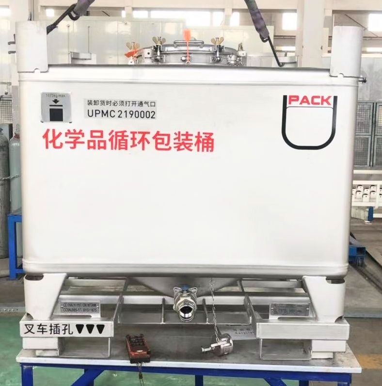

Контейнер-цистерна (Еврокуб) объём 1000 литров из нержавеющей стали, для перевозки и временного хранения органических и неорганических жидкостей различными видами транспорта, новый.
Применяют такие емкости для транспортировки жидкостей пищевых, непищевых, химических веществ, в том числе опасных. В таких емкостях перевозят спирт этиловый, алкогольные и безалкогольные напитки, молочные продукты, растительные и технические масла, уксусную кислоту и щелочь.
Технические характеристики:
Тип контейнера NT / F1000 / 02
Инструкция ООН, которой соответствует контейнер UN31 A/Y
Материал корпуса Нержавеющая сталь ASME SA240 304 (Опционально 316/316L)
Размеры контейнера (ДхШхВ), мм 1153х1153х1160
Максимальная плотность перевозимого продукта кг/дм3 1,5
Номинальная толщина стенки и днищ, мм 2
Давление испытательное, Бар 0,65
Давление рабочее, Бар 0,1
Температура эксплуатации, °С -20…+100
Срок службы, лет 10
Собственная масса контейнера (тара), кг 175
Объём цистерны, л. 1000

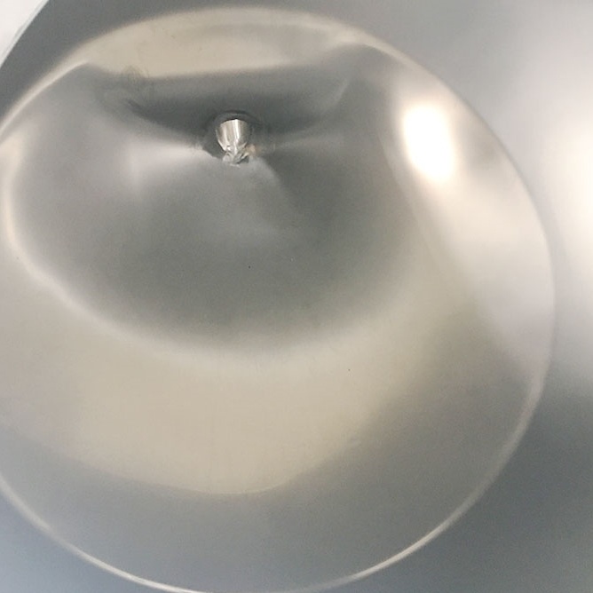

Обработка корпуса контейнера Поверхностное, внутреннее и внешнее кислотно-пассивирующее покрытие

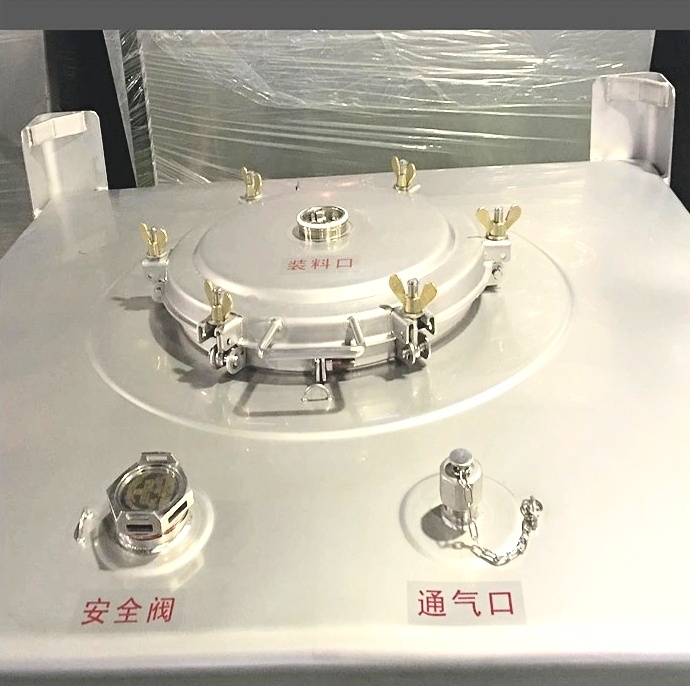

Люк-лаз с крышкой, обечайкой и укрепляющим кольцом и прокладкой Диаметр 500 мм, крышка на 6 болтах
Предохранительный клапан Предохранительный клапан из нержавеющей стали с уплотнением и установленным давлением 0,25 бар

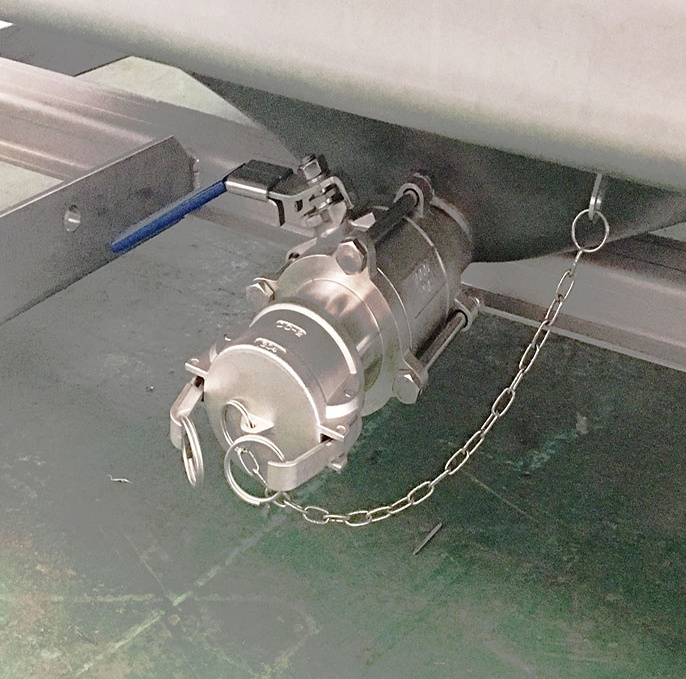

Устройство нижнего слива Шаровой кран из нержавеющей стали с уплотнительным материалом PTFE
DN50 и резьбовой крышкой

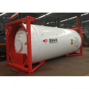

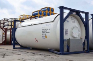

Танк-контейнер тип Т50 объём 24800 литров, для перевозки и хранения сжиженного углеводородного газа (СУГ)
