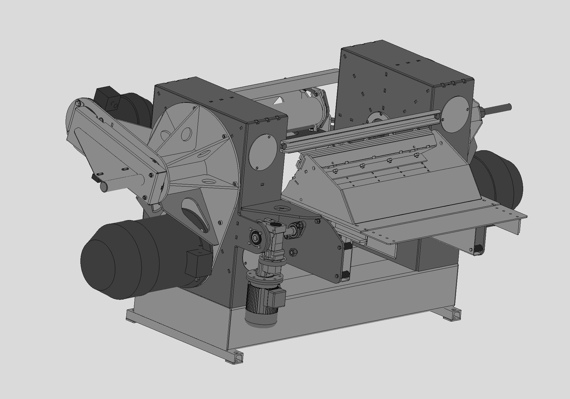

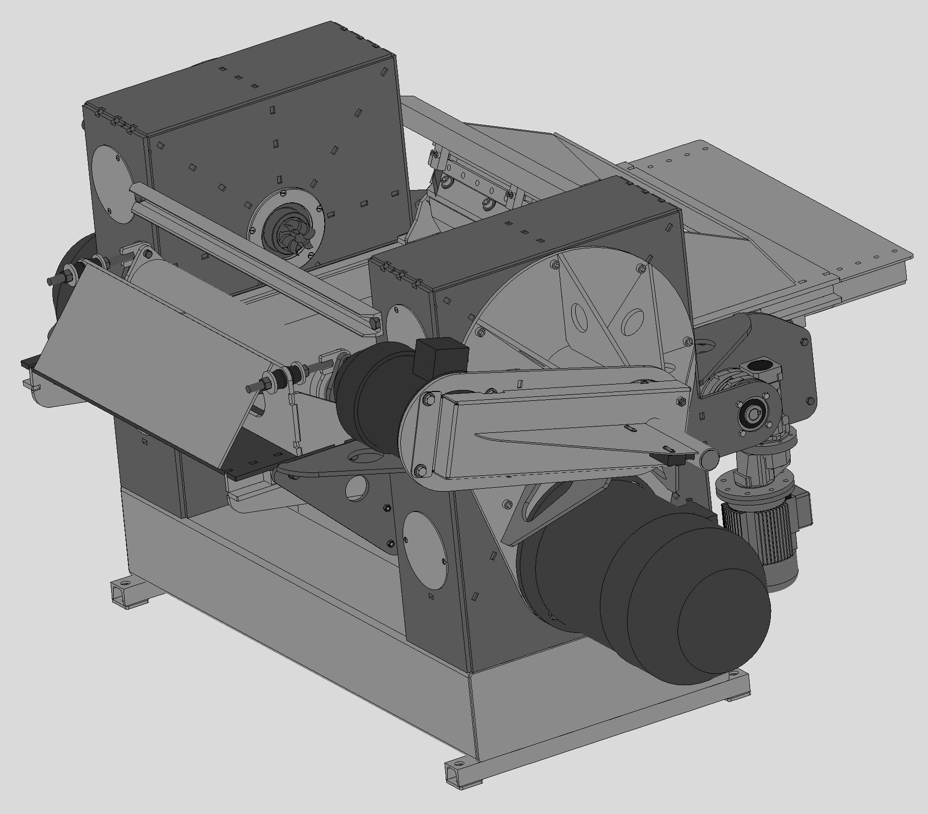

ООО Геликон-АСтанок лущильно-делительный ЛД-67х60
Станок позволяет лущить древесину в чураках на шпон или с одновременным делением на дощечки.
Длина м 2.7
Ширина м 1.8
Высота м 1.5
Масса Т 2.2
Диаметр чурака мм 100-600
Длина чурака мм 430 - 660
Максимальное раскрытие между выдвижными шпинделями для установки чурака мм 700
Диаметр выдвижных шпинделей мм 70
Максимальное раскрытие выдвижного шпинделя для установки чурака мм 700
Толщина шпона/дощечки мм 1 - 5
Количество передвижных ножей обрезки/ деления по ширине шпона (длина дощечки) шт 3
Барабан деления шпона на дощечки сменный (определяет ширину дощечки) шт 1
Ширина дощечки (определяется параметрами делительного барабана, по согласованию с заказчиком) мм 20-150
Скорость вращения чурака при лущении об/мин 200
Материал лущильного ножа HSS (быстрорежущая сталь)
Мощность главного привода KW 30
Мощность привода подачи KW 1,0
Напряжение питания - 3-фазное V 380
Загрузка чурака верхняя
Необходимо подключение надёжного заземления
Условия окружающей среды: Температура: - от +5 до +40 С
Влажность воздуха: не выше 85% относительной влажности.
