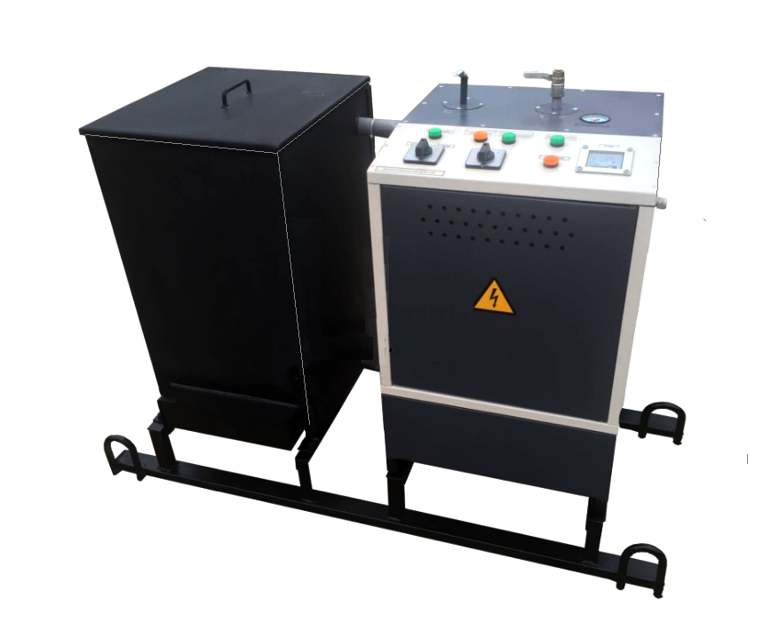

Станция СПК-50-200 адаптирована для работ на строительных площадках.
Станция парогенераторная комплексная СПК-50-200, электрическая, предназначена для выработки пара с давлением выше атмосферного. Нагрев воды обеспечивается встроенными в бак ТЭНами (2шт.), с возможностью ручного регулирования температуры от 20C до 60С.
Забор воды из бака парогенератором осуществляется через трубопровод с шаровым краном.
Для удобства эксплуатации бак для воды выполнен съемным.
Станция СПК-50-200 конструктивно состоит из парогенератора модели ПАР-50 и бака для воды емкостью 0,2 м³ (200 литров), которые смонтированы на общей раме из швеллера. Швеллер по краям имеет петли и изгибы в форме лыж, что позволяет перемещать станцию волоком по строительной площадке. Петли также позволяют поднимать станцию краном и перемещать её в нужное место.
По сравнению с обычными парогенераторами, станции СПК имеют возможность продолжительной автономной работы при отрицательных температурах вне тёплых помещений - конструктивная особенность станции в режиме циркуляции воды исключает её замерзание во всей магистрали котла парогенератора во время долгого простоя.
