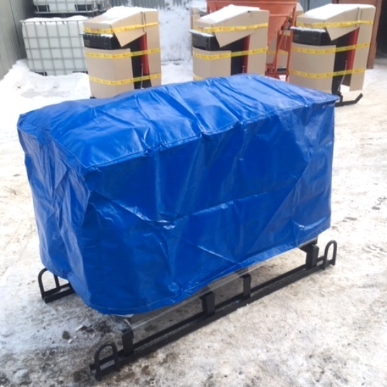

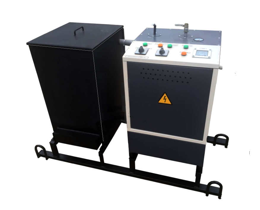

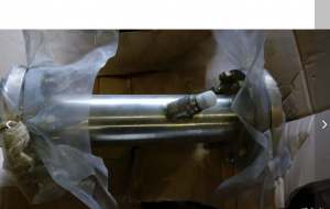

СПК-100-200 конструктивно состоит из парогенератора
, и бака для воды, емкостью 0,2 м³ (200 литров), которые смонтированы на общей раме из швеллера. Швеллер по краям имеет петли и изгибы в форме лыж, что позволяет перемещать станцию волоком по строительной площадке. Петли также позволяют поднимать станцию краном и перемещать её в нужное место.
По сравнению с парогенераторами ПАР (ПЭЭ), станции СПК имеют возможность продолжительной автономной работы при отрицательных температурах вне тёплых помещений - конструктивная особенность станции в режиме циркуляции воды исключает её замерзание во всей магистрали котла парогенератора во время долгого простоя.
