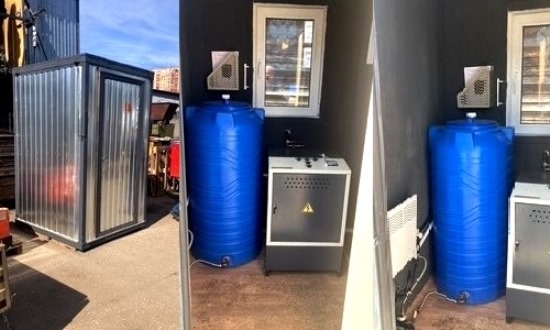

Станция парогенераторная СПКТ-100-300, контейнерного типа, специально разработана для работ на строительных площадках.
Предназначена для выработки пара с давлением 4-5 атмосфер за счет теплоты, выделяющейся в результате использования электроэнергии.
При разработке станции были учтены все особенности при её использовании на строительной площадке.
Состав станции:
- Утепленный контейнер;
- Парогенератор специальной модификации;
- Бак для воды;
- Обогреватель, для поддержания внутри контейнера плюсовой температуры.
Технические данные:
- Объем котла, л - 25;
- Объём бака для воды, л - 300;
- Время разогрева, мин - 6;
- Паропроизводительность, кг/час - 100;
- Максимальное рабочее давление, МПа (кгс/см2) - 3,5-5,5;
- Потребляемая мощность, (кВт) - 75;
- Габаритные размеры (мм) - 1500х1500х2400;
- Масса, (кг) - 490;
Комплектующие (паровой рукав, удочка, хомуты, насос для консервации) можно приобрести отдельно.
