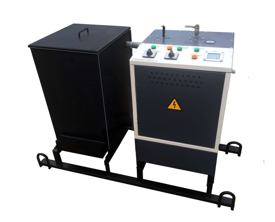

Станция СПК-50-200 адаптирована для работ на строительных площадках.Станция парогенераторная комплексная СПК-50-200, электрическая, предназначена для выработки пара с давлением выше атмосферного....

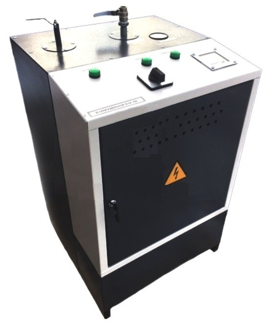

Станция парогенераторная комплексная СПК-250-200, электрическая, предназначена для выработки пара с давлением выше атмосферного. Нагрев воды обеспечивается встроенными в бак ТЭНами (2шт.), с возможностью ручного регулирования температуры от 20C до 60С.
Забор воды из бака парогенератором осуществляется через трубопровод с шаровым краном.
Для удобства эксплуатации бак для воды выполнен съемным.

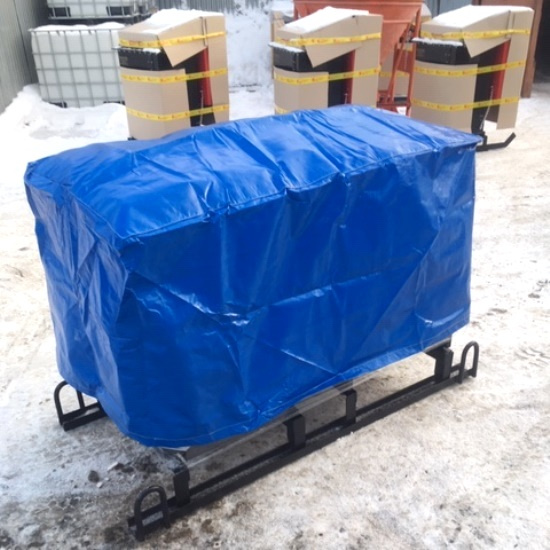

Станция СПК-250-200 конструктивно состоит из , и бака для воды, емкостью 0,2 м³, которые смонтированы на общей раме из швеллера. Швеллер по краям имеет петли и изгибы в форме лыж, что позволяет перемещать станцию волоком по строительной площадке. Петли также позволяют поднимать станцию краном и перемещать её в нужное место.
По сравнению с парогенераторами ПАР (ПЭЭ), станции СПК имеют возможность продолжительной автономной работы при отрицательных температурах вне тёплых помещений - конструктивная особенность станции в режиме циркуляции воды исключает её замерзание во всей магистрали котла парогенератора во время долгого простоя.
СПК-250-200 используется для проведения таких строительных работ, как:
- очистка опалубки от обледенения и грязи;
- очистка лестниц и лестничных маршей на строительной площадке;
- очистка места перед проведением монолитных работ от наледи, снега и строительного мусора;
- удаление льда с арматуры и т.д. и т.п.
Технические характеристики:
Напряжение питания - 380 в;
Объем котла 25 л;
Объём бака для воды - 200 л;
Время разогрева - 6 мин;
Паропроизводительность - 250 кг/час;
Мощность - 185 кВт;
Максимальное рабочее давление, - 0,35-0,55 МПа / 3,5-5,5 кгс/см2 ;
Потребляемая мощность - 185 кВт;
Потребляемая мощность в режиме циркуляции - 4 кВт;
Габаритные размеры - 2050 х 800 х 1100 мм;
Масса - 150 кг.
