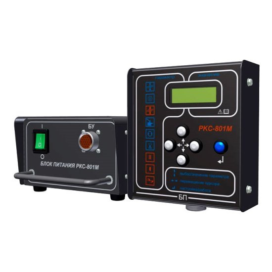

Регулятор РКС-801М предназначен для управления последовательностью действий машин точечной контактной сварки.
Конструктивно регулятор состоит из 2-х функциональных блоков; блока управления и блока питания, соединённых кабелем управления.
Регулятор обеспечивает:
• управление последовательностью действий однофазных машин точечной сварки, имеющих контактор и клапан постоянного тока;
• регулирование длительности позиций сварочного цикла с цифровым отсчетом;
• управление тиристорным контактором и регулирование величины сварочного тока.
Управление регулятором проводится путем замыкания и размыкания контактов педали сварочной машины.
Основные особенности:
• Стандартный разъем для подключения к контактной машине;
• Микропроцессорное управление контактной сваркой;
• Графический цифровой дисплей для отображения режимов и их значений;
• Энергонезависимая память установленных режимов;
• Малогабаритный выносной пульт регулятора контактной сварки с безопасным напряжением питания;
• Регулирование длительности позиций сварочного цикла с цифровым отчетом;
• Управление тиристорным контактором и регулирование величины сварочного тока;
• Стабилизация действующего значения сварочного тока при колебаниях напряжения питающей сети;
• Современный дизайн и эргономика.
Технические характеристики:
Напряжение питающей сети, В 2х380
Частота питающей сети, Гц 50±0,75
Пределы регулирования длительности позиций сварочного цикла (в периодах)*, с :
- предварительное сжатие - 01-199;
- сжатие - 01-199;
- сварка 1 - 01-199;
- сварка 2 - 01-199;
- охлаждение - 01-19;
- проковка 1 - 01-199;
- проковка 2 - 01-199;
- пауза - 01-199;
- включение усилия с проковкой (повышенного усилия 2) относительно конца позиции «сварка1» - 01-19.
Среднее значение напряжения питания клапанов на сопротивление 51±5% Ом, при номинальном напряжении сети, В - 24±2,5;
Параметры импульса включения тиристоров на сопротивление 6,2 Ом ±5%:
- амплитуда, В - 20±5;
- длительность, мкс - 200±100;
Нижний предел регулирования действующего значения сварочного тока, %, не более - 50;
Изменение действующего значения сварочного тока при колебаниях напряжения питающей сети +5 до –5%, не более - ±3;
Число импульсов сварочного тока - (1+9)+1;
Максимальное время модуляции переднего фронта импульса сварочного тока позиции «Сварка 1» (при значении позиции «Охлаждение» равной 1 периоду), с - 0,2+0,08;
Потребляемая мощность от сети, ВА, не более - 75;
Масса, кг
- пульт управления - 1,0;
- блок питания - 2,5;
Габариты, мм
- пульт управления 184 х 162 х 91;
- блок питания 240 х 190 х 120 .
