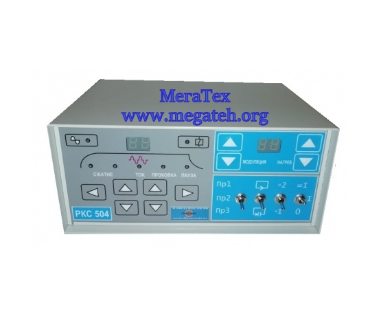

Регулятор контактной сварки РКС-504
Регулятор контактной сварки РКС-504 предназначен для управления циклом сварки и регулирования величины сварочного тока (нагрев) машин контактной сварки переменного тока. В регуляторе контактной сварки РКС-504 имеются три программы, хранящихся в энергонезависимой памяти.
Регулятор контактной сварки РКС-504 предназначен для управления циклом сварки и регулирования величины сварочного тока (нагрев) машин контактной сварки переменного тока. Регулятор РКС-504 является полным усовершенствованным аналогом РКС-502 (РКС-502Л, РКС-502ЛМ). В регуляторе контактной сварки РКС-504 имеются три программы, хранящихся в энергонезависимой памяти.
Модель производится только нашей компанией ООО "ПФ "Всё для контактной сварки" (dlyasvarki.ru).
Регулятор контактной сварки РКС-504 заменяет следующие модели, выпускавшиеся ранее:
РВЭ-7-1А-2, РЦС-301, РЦС-403, РЦС-503,
РВИ-501, РВИ-503, РВИ-504,
РКС-501, РКС-502, РКС-601,
РКС-14, РКС-15.
Пределы регулирования длительности позиций сварочного цикла, периодов сети:
Предварительное сжатие: 1-99(х2)
Сжатие: 1-99(х2)
Проковка 1: 1-99(х2)
Ток 1: 1-99(х2)
Пауза: 1-99(х2)
Длительность нарастания переднего фронта сварочного тока (модуляция), c: 0.30
Напряжение питания клапанов, B: 24.00
Параметр импульса включения тиристоров:
Амплитуда, В: 20±5
Длительность, мкс: 200±100
Потребляемая мощность (не более), ВА: 60.00
Габаритные размеры (ДхШхВ), мм: 225х180х100
Масса (не более) , кг: 3.20
Регулятор обеспечивает:
  1. Управление силовой коммутационной аппаратурой (тиристорным контактором).
  2. Управление одним электропневматическим клапаном привода сжатия электродов.
  3. Работу машин в одиночном цикле и в автоматическом режиме (цепь запуска должна быть замкнута), при этом выдержка времени позиции "предварительное сжатие" из последующих циклов исключается.
  4. Стабилизацию действующего значения сварочного тока при колебаниях сетевого напряжения в пределах 380-10+5% В (±3%). Стабилизация может быть отключена.
  5. Автоматическую настройку на коэффициент мощности Cos φ с запоминанием полярности последней полуволны сварочного тока.
  6. Регулирование величины сварочного тока в пределах 30-100% от его полнофазного значения.
  7. Плавное нарастание переднего фронта первого импульса сварочного тока (модуляцию).
  8. Дискретный отсчёт пятипозиционного сварочного цикла в периодах сетевого напряжения.
  9. Цифровую индикацию вводимых параметров.
  10. 3 программы, хранящихся в энергонезависимой памяти.
