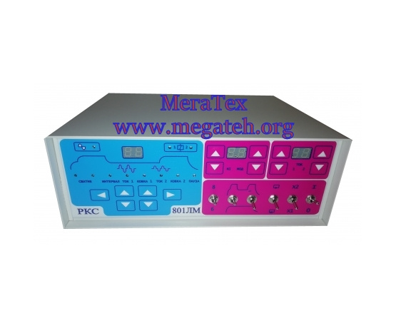

ООО «СварТех»Регулятор контактной сварки РКС-801 (РКС-801ЛМ) предназначен для управления циклом сварки и регулирования величины сварочного тока (нагрев) машин контактной сварки переменного тока.
Регулятор обеспечивает:
Управление силовой коммутационной аппаратурой (тиристорным контактором).
Управление двумя электропневматическими клапанами привода сжатия электродов.
Работу машин в одиночном цикле и в автоматическом режиме (цепь запуска должна быть замкнута), при этом выдержка времени позиции "предварительное сжатие" из последующих циклов исключается.
Стабилизацию действующего значения сварочного тока при колебаниях сетевого напряжения в пределах 380-10+5% В (±3%).
Автоматическую настройку на коэффициент мощности Cos φ с запоминанием полярности последней полуволны сварочного тока.
Реализует шести и восьмипозиционный цикл сварки с одним или двумя импульсами тока с НАГРЕВОМ 1 и НАГРЕВОМ 2, импульсную сварку: количество пульсаций тока 2 (с НАГРЕВОМ 2) от 1 до 9.
Регулирование величины сварочного тока (НАГРЕВ 1, НАГРЕВ 2) в пределах 30-100% от его полнофазного значения.
Плавное нарастание переднего фронта первого импульса сварочного тока (модуляцию).
Дискретный отсчёт восьмипозиционного сварочного цикла в периодах сетевого напряжения.
Цифровую индикацию вводимых параметров.
Регулятор обеспечивает следующие режимы работы по усилию между электродами:
с постоянным сварочным усилием,
с предварительным обжатием (с приложением повышенного усилия с началом позиции "СЖАТИЕ" и снятием его после её окончания),
с ковкой (с приложением повышенного усилия с началом позиции "ПРОКОВКА" и снятием его после её окончания).
Пределы регулирования длительности позиций сварочного цикла, периодов сети:
Предварительное сжатие: 1-99(х2)
Сжатие: 1-99(х2)
Проковка 1: 1-99(х2)
Проковка 2: 1-99(х2)
Ток 1: 1-99(х2)
Ток 2: 1-99(х2)
Пауза: 1-99(х2)
Пульсация «Ток 1» (импульсная сварка) : от 1 до 9
Длительность нарастания переднего фронта сварочного тока (модуляция), c: 0.30
Напряжение питания клапанов, B: 24.00
Параметр импульса включения тиристоров:
Амплитуда, В: 20±5
Длительность, мкс: 200±100
Потребляемая мощность (не более), ВА: 60.00
Габаритные размеры (ДхШхВ), мм: 275х210х100
Масса (не более) , кг: 3.50
