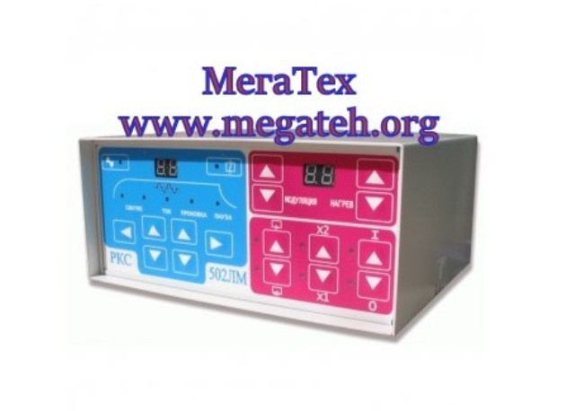

ООО «СварТех»Регулятор контактной сварки РКС-502 (РКС-502ЛМ)
Регулятор контактной сварки РКС-502ЛМ предназначен для управления циклом сварки и регулирования величины сварочного тока машин контактной сварки переменного тока.
Регулятор обеспечивает:
Управление силовой коммутационной аппаратурой (тиристорным контактором).
Управление одним электропневматическим клапаном привода сжатия электродов.
Работу машин в одиночном цикле и в автоматическом режиме (цепь запуска должна быть замкнута), при этом выдержка времени позиции "предварительное сжатие" из последующих циклов исключается.
Стабилизацию действующего значения сварочного тока при колебаниях сетевого напряжения в пределах 380-10+5% В (±3%).
Автоматическую настройку на коэффициент мощности Cos φ с запоминанием полярности последней полуволны сварочного тока.
Регулирование величины сварочного тока в пределах 30-100% от его полнофазного значения.
Плавное нарастание переднего фронта первого импульса сварочного тока (модуляцию).
Дискретный отсчёт пятипозиционного сварочного цикла в периодах сетевого напряжения.
Цифровую индикацию вводимых параметров.
Пределы регулирования длительности позиций сварочного цикла, периодов сети:
Предварительное сжатие: 1-99(х2)
Сжатие: 1-99(х2)
Проковка 1: 1-99(х2)
Ток 1: 1-99(х2)
Пауза: 1-99(х2)
Длительность нарастания переднего фронта сварочного тока (модуляция), c: 0.30
Напряжение питания клапанов, B: 24.00
Параметр импульса включения тиристоров:
Амплитуда, В: 20±5
Длительность, мкс: 200±100
Потребляемая мощность (не более), ВА: 60.00
Габаритные размеры (ДхШхВ), мм: 225х180х100
Масса (не более) , кг: 3.20
