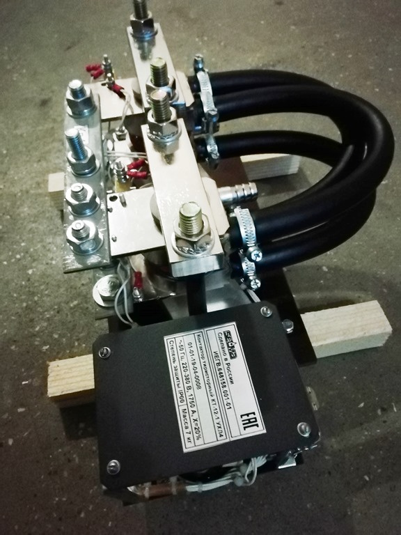

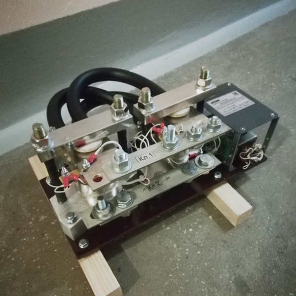

Контактор тиристорный КТ-12-1 предназначен для комплектации точечных, шовных и рельефных контактных сварочных машин и предназначен для коммутации и управления однофазным током промышленной частоты при наличии блока управления с синхронным включением сварочного тока.
Управление контактором КТ-12-1 осуществляется от синхронных , выдающих на выходе однополярные симметричные импульсы с частотой, в два раза превышающей частоту сети, с параметрами:
- ток 1,5±0,1 А;
- напряжение 20±5 В (на сопротивлении 6,2±5% Ом);
-длительность 200±100 мкс (на уровне не ниже 15 В).
При этом обеспечивается регулировка тока питания контактной машины в пределах от 2-4 А до наибольшего значения.
Для защиты от перегрева силовых тиристоров контакторов КТ-12-1 предназначено термореле, закрепленное на радиаторе одного из тиристоров со стороны слива охлаждающей воды.
Расход охлаждающей воды цепи контактора КТ-12-1 должен быть не менее 3 л/мин. при давлении не более 294 х 10³ Па (3 кг/см²) и температуре воды на входе в пределах от плюс 5 ºС до плюс 25 ºС. Выходной шланг должен быть поднят выше уровня расположения тиристоров.
Работоспособность контакторов КТ-12-1 обеспечивается при колебаниях напряжения питающей
сети от минус 10% до плюс 5% от номинального.
Токи контакторов не должны превышать предельно допустимых значений, а импульсное напряжение не должно превышать 1200 В.
Допускается увеличение токов для контактора КТ-12-1 не более, чем на 100 А при условии увеличения расхода охлаждающей воды до 6 л/мин.
Вид климатического исполнения контакторов - УХЛ4 ГОСТ 15150-69.
Контакторы предназначены для работы в закрытых помещениях или под навесом с соблюдением следующих условий:
- температура окружающей среды от плюс 1 °С (274 К) до плюс 35 °С (308 К);
- относительная влажность не более 65% при 20 °С (293 К);
Группа условий эксплуатации по механическим воздействиям - М9 по ГОСТ 17516.1-90.
Контакторы КТ-12-1 изготовлены по техническим условиям ТУ У 29.4-20732066-044:2007, ГОСТ 297-80.
