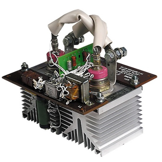

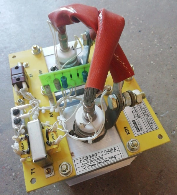

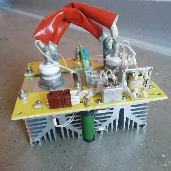

Контактор тиристорный КТ-07 предназначен для комплектации точечных, шовных и рельефных контактных сварочных машин и предназначен для коммутации и управления однофазным током промышленной частоты при наличии блока управления с синхронным включением сварочного тока.
Управление контактором КТ-07 осуществляется от синхронных регуляторов сварки РКС-801М, выдающих на выходе однополярные симметричные импульсы с частотой, в два раза превышающей частоту сети, с параметрами:
- ток 1,5±0,1 А;
- напряжение 20±5 В (на сопротивлении 6,2±5% Ом);
-длительность 200±100 мкс (на уровне не ниже 15 В).
При этом обеспечивается регулировка тока питания силового трансформатора контактной машины в пределах от 2-4 А до наибольшего значения.
Технические характеристики:
Напряжение питающей сети, В - 220-380;
Частота питающей сети, Гц - 50-60;
Номинальный сварочный ток при ПВ=100%, А при длительности импульса 0,5 с - 145;
Номинальный сварочный ток при ПВ=50%, А при длительности импульса 0,5 с - 240;
Номинальный сварочный ток при ПВ=20%, А при длительности импульса 0,5 с - 480;
Номинальный сварочный ток при ПВ=5%, А при длительности импульса 0,2 - 800;
Масса, кг - 6;
Габариты, мм - 225*230*190.
