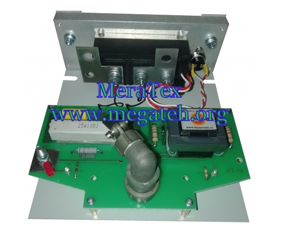

Контактор тиристорный КТЖМ-125
Обновлено 13.05.2025 554800
Контактор тиристорный КТЖМ-125 предназначен для коммутации и фазового регулирования
величины сварочного тока в машинах, оборудованных регулятором цикла сварки.
Напряжение питающей сети, В: 220-420.
Частота питающей сети, Гц: 50/60.
Тип охлаждения: водяное.
Номинальный длительный ток при температуре охлаждающей воды 30°С и расходе 3л/мин:
средний ток, А: 380,
эффективный ток, А: 200.
Номинальный ток при условиях:
 - ПВ 50% и длит. имп. 0,5 с, А: 335
 - ПВ 20% и длит. имп. 0,5 с, А: 500
 - ПВ 20% и длит. имп. 0,2 с, А: 580
Импульсное управление. Напряжение (экв. нагрузка 20 Ом), В: 20±5, длительность (на уровне 0,7 ампл. знач.), мкс: 200±100
Индикация прохождения сварочного тока и наличия импульсов управления тиристорами
Габаритные размеры, (Д×Ш×В), мм: 170х190х65
Масса, кг: 1,20
