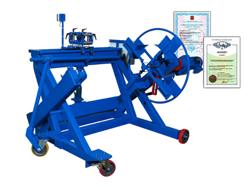

Устройство для перемотки кабеля УПК-16-3ПРГК с РКУ на 3 т
Обновлено 03.11.2026 350022
Устройство для намотки кабеля УПК-16-3ПРГК с РКУ - это универсальный намоточный станок среднего класса с ,  предназначен для намотки кабеля диаметром до 65 мм. как в бухты, так и на барабаны. Диапазон используемых кабельных барабанов, при перемотке кабеля, с 12 по 16 типоразмер. Максимальная масса наматываемого кабеля, провода, троса, каната и др. на барабан составляет 3 000 кг.
Устройство для размотки кабеля УПК-16-3ПРГК с РКУ  состоит из:
  • , совмещенного с измерителем длины , реализованном на герметичном электронном счетчике импульсов ,
  • приемной стойки.
Наличие в конструкции Устройства для намотки кабеля УПК-16 кабелеукладчика позволяет получать более равномерную укладку перематываемого материала, при работах с кабелем. Кабелеукладчик имеет механизированный ручной привод и управляется оператором.
В стандартной комплектации Устройство УПК-16-3ПРГК с РКУ поставляется со складным
 и центрирующими втулками.
    Приемная стойка станка для перемотки кабеля УПК-16-3ПРГК с РКУ оснащена гидравлическим подъемником, что позволяет при подъеме и опускании барабана с кабелем производить отмотку без привлечения сторонних грузоподъемных механизмов.
    Станок УПК-16-3ПРГК с РКУ оснащен мотор-редуктором. Преобразователь частоты позволяет плавно изменять скорость отмотки от 4 до 40 оборотов в минуту.
    Устройство для перемотки кабеля  УПК-16-3ПРГК с РКУ оснащено колесными опорами, что позволяет оператору легко перемещать станок по территории склада. Намотка провода, кабеля осуществляется автоматически.
