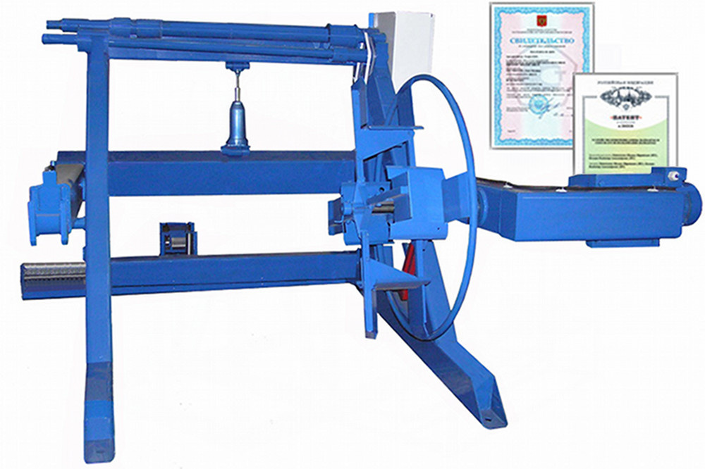

СТАНОК ДЛЯ НАМОТКИ КАБЕЛЯ УПК-18ПРГ с АКУ
УПК-18ПРГ с АКУ - станок тяжелого класса с автоматическим кабелеукладчиком, предназначен для автоматической перемотки кабельно-проводниковой продукции и других длинномеров, диаметром до 65 мм. Диапазон используемых кабельных барабанов с 8 по 18 типоразмер. Станок предназначен для намотки кабеля на барабан. Технологический контроль длины осуществляется измерителем ИДМ-65, реализованном на электронном счетчике ИД-2.
КОНСТРУКЦИЯ УПК-18ПРГ с АКУ СОСТОИТ ИЗ :
- автоматического кабелеукладчика, совмещенного с измерителем длины ИДМ-65;
- приемной стойки, максимальной грузоподъемностью 3 тонны.
ПРЕИМУЩЕСТВЕННЫЕ ХАРАКТЕРИСТИКИ УСТРОЙСТВА ДЛЯ ПЕРЕМОТКИ КАБЕЛЯ УПК-18ПРГ с АКУ:
- приемная стойка устройства оснащена гидравлическим подъемником для поднятия и опускания барабанов с кабелем, что позволяет производить отмотку кабеля без привлечения грузоподъемных механизмов;
- в качестве дополнительной комплектации может поставляться технологический барабан, позволяющий наматывать кабель массой до 300 кг;
- надежный сварной корпус имеет точную конструкцию, выполненную на высокотехнологичном оборудовании с использованием роботизированных сварочных комплексов;
- плавный пуск, преобразователь частоты позволяет плавно изменять скорость перемотки от 0 до 30 оборотов в минуту;
- наличие в конструкции станка кабелеукладчика позволяет получать более плотную укладку;
- имеет автоматический привод и не требует управления оператором;
- наличие опции автоматического останова по достижении запрограммированной длины;
- измеритель реализован на герметичном электронном счетчике ИД-2, который зарекомендовал себя как исключительно надежное устройство;
- опция звукового сигнала при достижении установленной длины;
- реверсивное вращение;
- в стандартной комплектации предусмотрен сетевой дроссель для стабилизации напряжения;
- защита электродвигателя от скачков напряжения, короткого замыкания, перегрева;
- надежность и высокая производительность.
Напряжение питающей сети 3-х фазное, 380 В
 Частота переменного тока, Гц 48-63
 Потребляемая мощность, кВт, не более 4
 Принцип подъема гидравлический домкрат
 Минимальный типоразмер барабана 8
 Максимальный типоразмер барабана 18
 Диаметр барабана, м., не более 1,8
 Ширина барабана, м., не более 1,2
 Диаметр измеряемого кабеля, мм 3-65
 Принцип раскладки кабеля автоматический кабелеукладчик (АКУ)
 Точность измерения длины, % +/-1
 Скорость вращения приводного вала, м/мин 0-30 (плавно)
 Счетчик длины кабеля ИД-2 (электронный)
 Индикация измерения длины цифровая
 Время разгона в режиме плавного пуска, с 3 (возможно изменять)
 Защита электродвигателя от короткого замыкания +
 Защита электродвигателя от перегрева +
 Защита электродвигателя от скачков напряжения  +
 Температурный диапазон работы станка от 0 до +32С
 Опция останова при достижении запрограммированной длины +
 Наличие сетевого дросселя +
 Исполнение измерительного узла ИДМ-65
 Максимальная грузоподъемность, кг., не более 3000
 Габаритные размеры станка, мм 2830х2550х1450
 Масса станка, кг 1000
