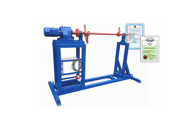

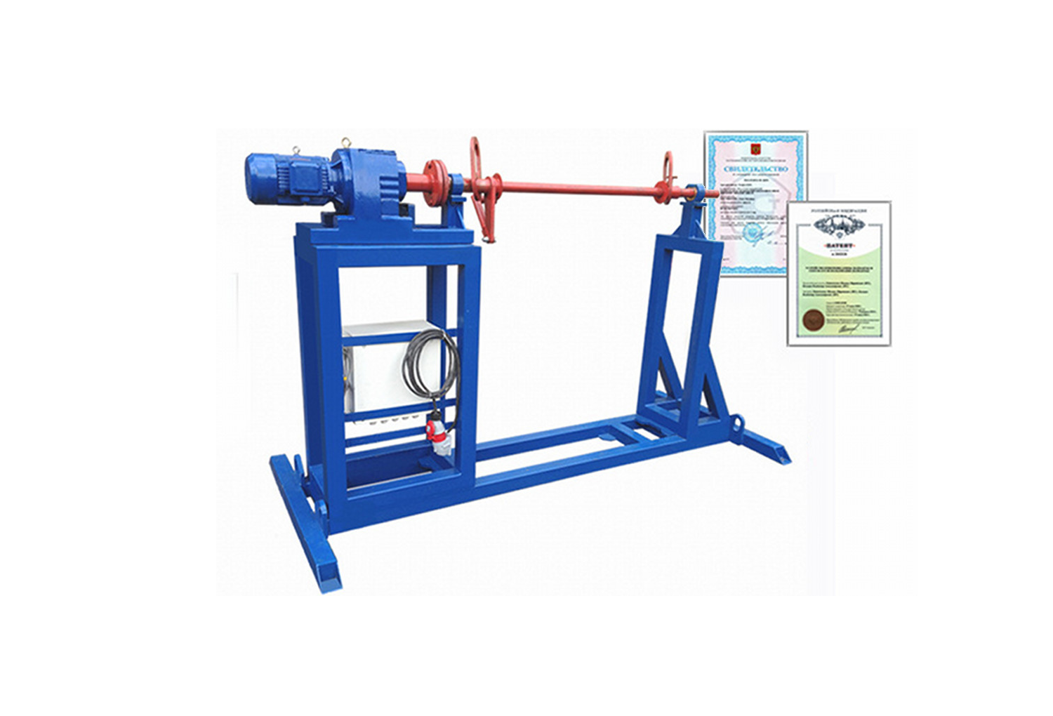

Устройство для перемотки кабеля на кабельные барабаны с автоматическим кабелекладчиком УПК-25-16-РЧ-003 с АКУ-1400
Обновлено 11.11.2026 965312
СТАНОК ДЛЯ НАМОТКИ КАБЕЛЯ УПК-25-16-РЧ-003 с АКУ-1400
УПК-25-16-РЧ-003 с АКУ -1400 - станок тяжелого класса с электроприводом, предназначен для автоматической перемотки кабельно-проводниковой продукции и других длинномеров, диаметром до 65 мм. Диапазон используемых кабельных барабанов с 16 по 25 типоразмер. Станок предназначен для намотки кабеля на барабан максимальным весом до 3 тонн. Технологический контроль длины осуществляется измерителем ИДМ-65, реализованном на электронном счетчике ИД-2.
ПРЕИМУЩЕСТВЕННЫЕ ХАРАКТЕРИСТИКИ УСТРОЙСТВА ДЛЯ ПЕРЕМОТКИ КАБЕЛЯ УПК-25-16-РЧ-003 с АКУ-1400:
- в качестве дополнительной комплектации может поставляться технологический барабан, позволяющий наматывать кабель массой до 300 кг;
- надежный сварной корпус имеет точную конструкцию, выполненную на высокотехнологичном оборудовании с использованием роботизированных сварочных комплексов;
- плавный пуск, преобразователь частоты позволяет плавно изменять скорость перемотки от 0 до 30 оборотов в минуту;
- наличие в конструкции станка кабелеукладчика позволяет получать более плотную укладку;
- имеет автоматический привод и не требует управления оператором;
- наличие опции автоматического останова по достижении запрограммированной длины;
- измеритель реализован на герметичном электронном счетчике ИД-2, который зарекомендовал себя как исключительно надежное устройство;
- опция звукового сигнала при достижении установленной длины;
- реверсивное вращение; - в стандартной комплектации предусмотрен сетевой дроссель для стабилизации напряжения;
- защита электродвигателя от скачков напряжения, короткого замыкания, перегрева.
Напряжение питающей сети 3-х фазное, 380 В
 Частота переменного тока, Гц 48-63
 Потребляемая мощность, кВт, не более 4
 Максимальный типоразмер барабана 25
 Диаметр барабана, м., не более 2,5
 Ширина барабана, м., не более 1,2
 Диаметр измеряемого кабеля, мм 3-65
 Максимальная грузоподъемность, кг. 3000
 Точность измерения длины, % +/-(0,1+0,01*L), где L - Длина
 Скорость вращения приводного вала, м/мин 0-30 (плавно)
 Счетчик длины кабеля ИД-2 (электронный)
 Индикация измерения длины цифровая
 Время разгона в режиме плавного пуска, с 3 (возможно изменять)
 Защита электродвигателя от короткого замыкания +
 Защита электродвигателя от перегрева +
 Защита электродвигателя от скачков напряжения  +
 Температурный диапазон работы станка от 0 до +32С
 Опция останова при достижении запрограммированной длины +
 Наличие сетевого дросселя +
 Исполнение измерительного узла ИДМ-65ПВВР
