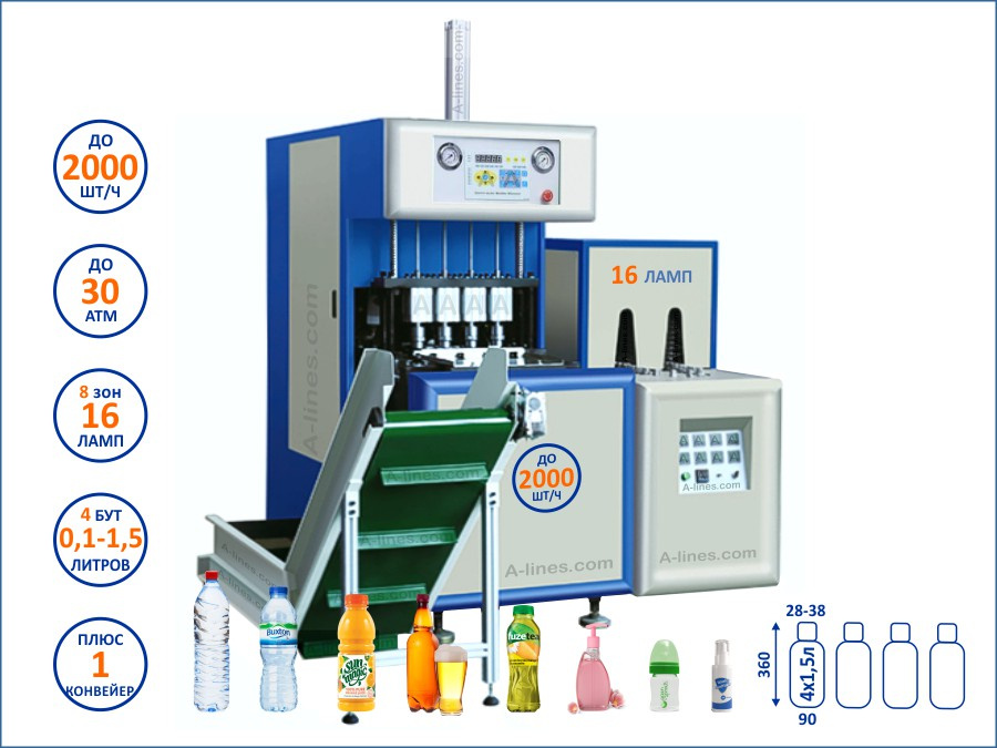

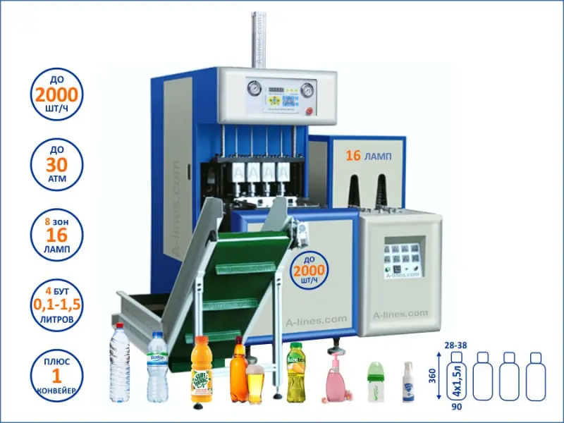

Полуавтомат выдува ПЭТ бутылок, банок, тары, флаконов, контейнеров, до 1,5 литров.
Полуавтоматический выдув ПЭТ бутылки используется для:
Линия розлива воды, пива, вина, кваса, водки, молока, кефира, ликёра, коньяка, алкогольных слабоалкогольных и газированных напитков. Розлив минеральной и питьевой воды.
Линия горячего розлива сока, чая и вина (Модель выдува с пометкой - Hot).
Линия розлива парфюмерии, косметики и бытовой химии - крема, духов, жидкого мыла, моющих и чистящих средств.
Линии плотных и вязких жидкостей - подсолнечного масла, кетчупа, соуса, мёда, джема, варенья, сметаны, сгущёнки.
Автомобильная промышленность - линия не замерзающей жидкости (не замерзайки), тосола, литола, смазки, тормозной и стеклоомывающей жидкости, моторного масла.
ПЭТ банка для растворителей, лаков, строительных жидкостей - ацетона, растворитель 646, белизны.
ПЭТ флаконы для фармацевтических товарах - пэт бутыльки, флаконы для таблеток, настоек, спирта, бад препаратов, трав.
ПЭТ тара для бытовых товаров - корпуса светильников, ламп, контейнеры, емкости для хранения в т.ч. пищевых продуктов - соль, сахар, перец, приправы и т.д.
Выдув используется в составе линии розлива или отдельно, для производства пэт бутылок.
Давление выдува - до 30 атм (бар)
Комплект - Выдув пэт бутылки, Нагрев преформ (печь разогрева преформ), Транспортёр (конвейер) для готовых бутылок
Комплект оборудования для выдува:
Полуавтомат выдува ПЭТ бутылки до 1,5 литров
Пресс-форма на 4 бутылки для пэт бутылки 0,1-1,5 литра,
Чиллер, для охлаждения пресс-форм,
Компрессор 1,2 куб.м, 30 атм (бар), с ресивером - 1-2 шт,
Осушитель воздуха и 2 фильтра, 1-2 куб.м, 30 атм.
Производительность выдува пэт до 2000 бутылок в час,
Объём выдуваемых ПЭТ бутылок и банок - 0,1, 0,2, 0,25, 0,33, 0,5, 0,7, 1, 1,5 литра.
Диаметр пэт бутылок, банок, канистр - до 90 мм (больше - модель до 2, 7, 10 л),
Высота пэт бутылок, банок, канистр - до 360 мм,
Количество ячеек пресс-формы для 0,1-1,5 литровой бутылки - 4 шт,
Количество ламп (зон нагрева), с каждой стороны - 8 шт. Итого: 16 ламп.
