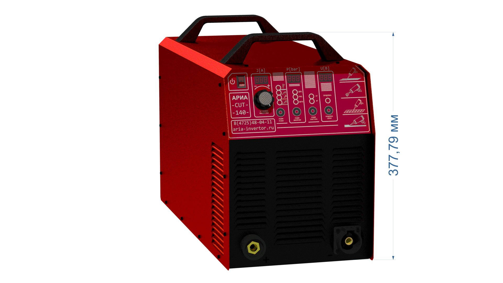

Линейка PnevmoCUT отличается легкостью, компактностью. пневматический способ возбуждения дуги является щадящим для сопел, в следствии чего уменьшает износ расходных деталей.
Наше оборудование отличается высокой безопасностью и простотой в эксплуатации. Подходит для тяжёлого цикла нагрузки. Аппарат предназначен для машинной резки любых токопроводящих материалов. Хорошая устойчивость дуги позволяет снизить процент брака деталей до минимума. Высокая скорость резки позволяет уменьшить время производства, в следствии его увеличить производительность предприятия. Все источники поставляются в комплекте с оригинальными кросс-платами собственной разработки, для удобного и легкого подключения к любому ЧПУ-контроллеру. Срок службы длинной в 10 лет позволяет снизить затраты на закупку оборудования. Гарантия 5 лет на всю линейку источников.
Технические характеристики:
• Трехфазное питание: 380 [В] (от 350 до 450)
• Максимальный ток резки: 15 – 125 [А]
• Потребляемая мощность (при макс. токе): 18 [кВт]
• Выходное напряжение (при макс. токе): 140 [В]
• Напряжение х.х.: 340 [В]
• Толщина реза от края в воздушной среде: 32 [мм] (механизированная резка) / 50 (ручная резка) [мм]
• Толщина реза от края в среде H35: 38 [мм] (механизированная резка) / 60 (ручная резка) [мм]
• Толщина пробивки под прямым углом: 20 [мм]
• Толщина пробивки с перемещением плазмотрона: 50 [мм]
• ПН на макс. токе: 100%
• Способ возбуждения дуги: Пневматический
• Давление газа: 6 – 10 [атм.]
Расход газа: 200-300 [л/мин]
• Плазмотрон имеет воздушное охлаждение
• Вес: 24 кг
• Степень защиты: IP 23
