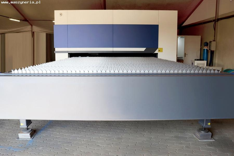

Лазерный станок для резки WUXI CHEERON QY-LC1500-2540 FIBER был построен компанией Wuxi Cheeron Qingyuan Laser Technology Co в 2020 году.
Технические характеристики:

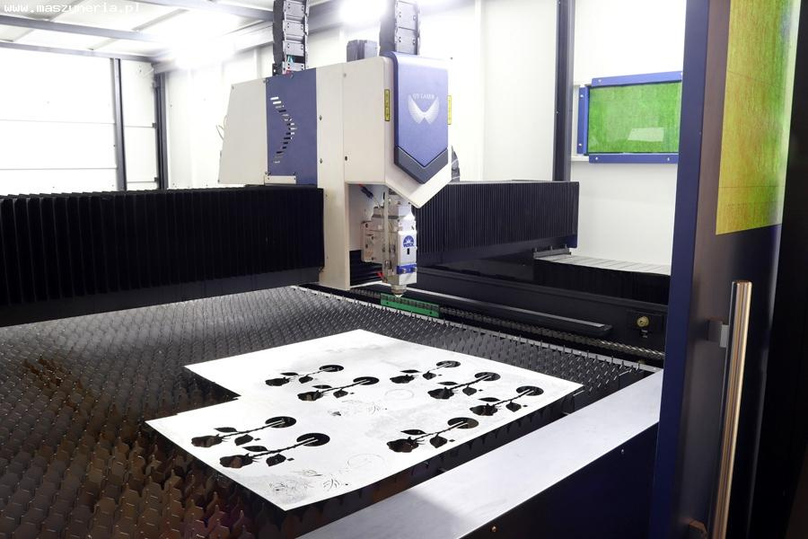

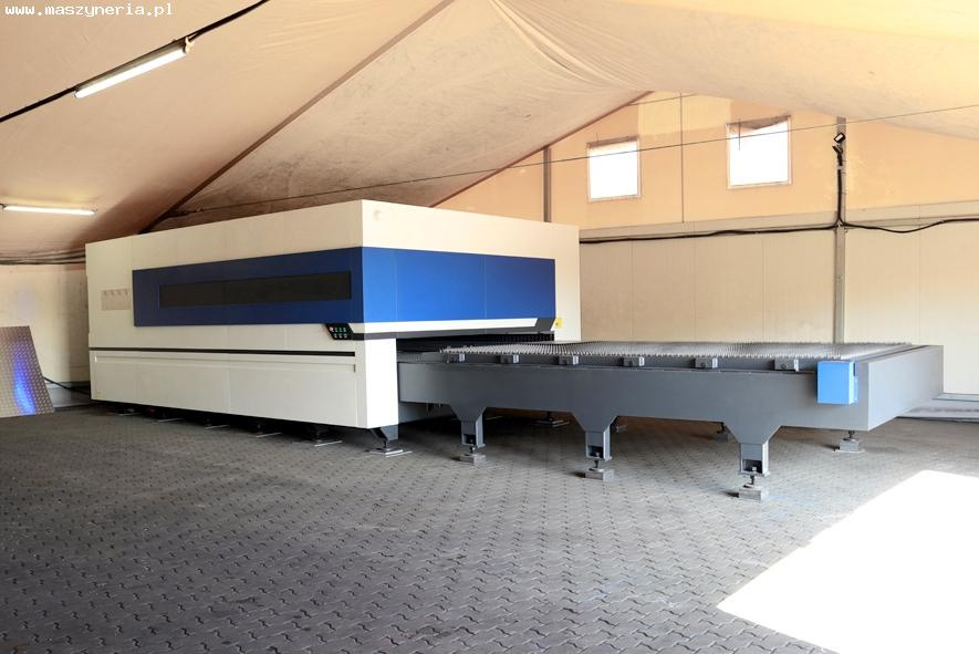

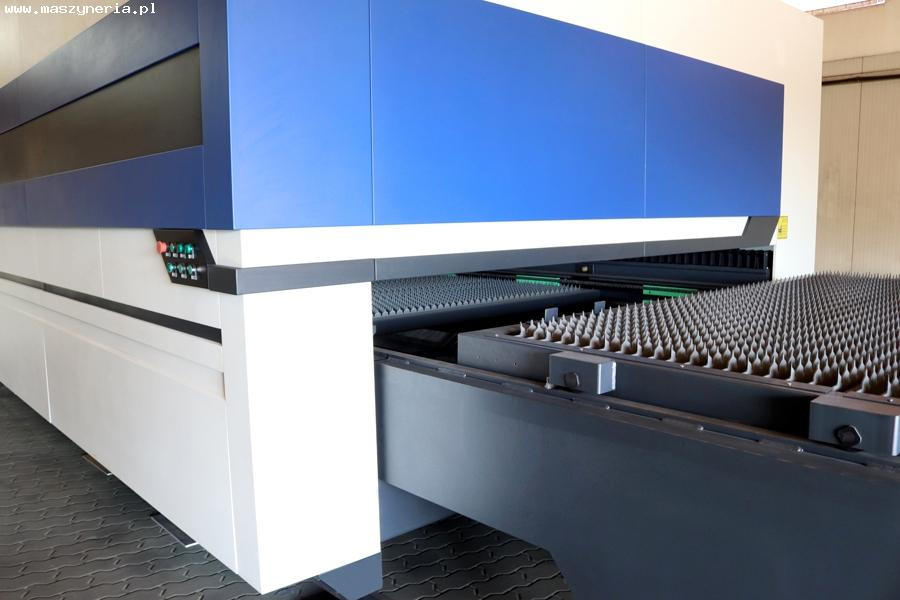

– два стола автоматической подачи: 4000 x 2500 мм
– рабочая поверхность резки: 4000 х 2500 мм
– закрытая, освещенная камера резки, с сильным газоотводом
– HD-камеры для просмотра в камере резки и внешнего обзора загрузочных столов
– закрытый контейнер со шкафом управления, взаимодействующими устройствами и различными видами навесного оборудования.
– мощность лазера: 1500 Вт
– длина волны лазера: 1070 нм
– ускорение: 1.0 G
– потребление энергии: 15 кВт
– питание: 5-проводное, 3-х фазное 400 В (+ -5%), 50 Гц (+ -1%)
– максимальная скорость: 90 м / мин
– минимальная ширина линии реза: 0,15 мм (для материалов с максимальной толщиной 0,4 мм), в зависимости от толщины
– механическая точность стола: + -0,05 мм
– точность позиционирования по осям X, Y, Z, повторяемость: + -0,02 мм
– толщина реза, обычная сталь: максимум 16 мм, при серийном производстве 12 мм
– толщина реза, нержавеющая сталь: максимум 8 мм, при серийном производстве 6 мм
– толщина резки алюминия: 3 мм

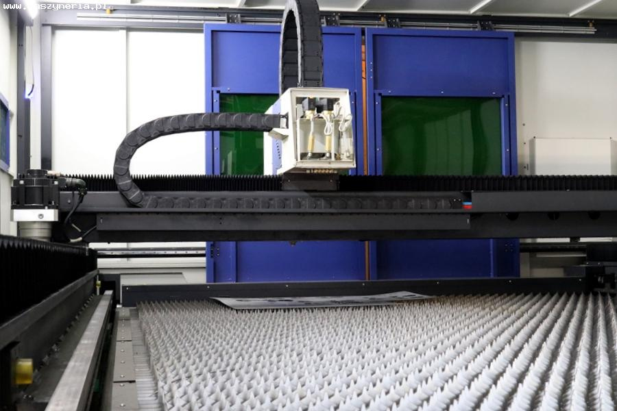

– лазерная автофокусная головка: WSX Laser Head

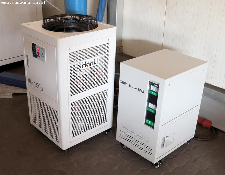

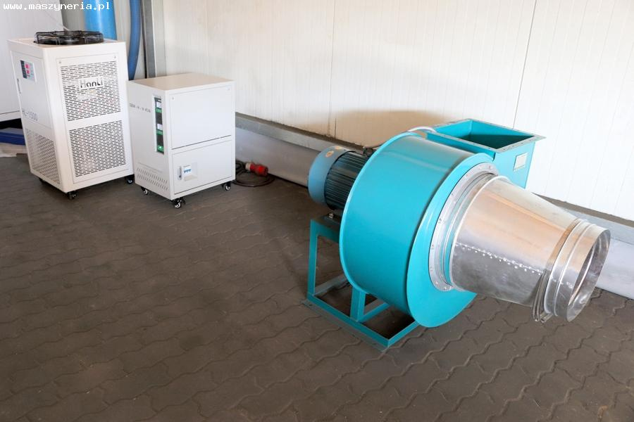

– охлаждение: Чиллер, Hanli HL-1500
– стабилизатор / регулятор напряжения: SBW-H-30кВА
