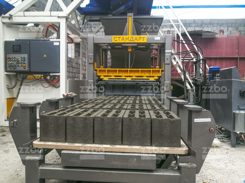

Универсальный вибропресс III размерной группы с размером формовочной зоны 1000 х 400. Идеальный вариант для производств, имеющих свои бетоносмесители или бетонные заводы.
Универсальность вибропресса, производящего бетонную продукцию по технологии объемного вибропрессования, заключается в возможности изготовления на нем как стеновых, так и дорожных строительных изделий. При всем многообразии предлагаемого на рынке строительной техники вибропрессующего оборудования, лишь вибропрессы нескольких российских и зарубежных фирм обеспечивают изготовление действительно качественных, соответствующих стандартам, бетонных строительных мелкоштучных изделий в полном размере своей зоны формования при коэффициенте уплотнения, практически равным 1,0.
Стационарный вибропресс расположен на специальной раме. Регулировка вибропресса позволяет производить изделия с высотой от 50 до 200 мм. В настоящий момент на установке выпускается свыше 350 стройматериалов: стеновые и дорожные материалы методом объемного вибропрессования: стеновых камней, тротуарной плитки различной конфигурации и размеров, дорожных и садовых бордюров, элементов благоустройства, лотки, водостоки и прочее. Количество их постоянно увеличивается, и оно не ограниченно представленной номенклатурой материалов (мы изготавливаем пуансон-матрицы по эскизам заказчика) Пуансон-матрицы сменные (замена не более 20 минут), позволяют получать изделия высотой от 50 мм и длинной до 1 000 мм, это позволяет изготавливать тротуарную плитку высотой от 50 мм, что целесообразно в целях экономии, а также дорожные бордюры по ГОСТ 6665-91 длиной 1 метр. Вибропресс изготавливает бетонные изделия на различных инертных: песок, керамзит, пгс, отходы горного цеха, отсев, древесные опилки и другие.
Вибропресс может комплектоваться модулем для изготовления двухслойной тротуарной плитки. Модуль для двухслойной тротуарной плитки позволяет изготавливать плитку с различными свойствами нижней и верхней части изделия. Это используется для экономии красящего пигмента, который добавляется только в верхнюю лицевую часть тротуарной плитки.
Высокое уплотнение смеси достигается применением модернизированного синхронизированного вибростола, который приводится в действие электродвигателем мощностью 8 кВт. Частота вибрации вибростола составляет 60 Гц, этот показатель является оптимальным для всех видов продукции. Вибропресс может комплектоваться пультом управления работающим в автоматическом режиме.
Полный цикл работы (от автоматической подачи пустого поддона в зону формования до выхода поддона с готовыми изделиями) длится 25…30 секунд. На вибропрессе изделию формуются на фанерные поддоны толщиной 40 мм.  Подача и уборка поддонов из зоны формования осуществляется с помощью конвейера перемещения поддонов. Поддоны автоматически перемещаются на стеллаж, который установлен на рольганге. Ёмкость стеллажа 5 поддонов. Заполненный продукцией стеллаж убирается с помощью любого грузоподъемного механизма (кран-балка 2 тонны, вилочный погрузчик), а на его место устанавливается пустой стеллаж.
