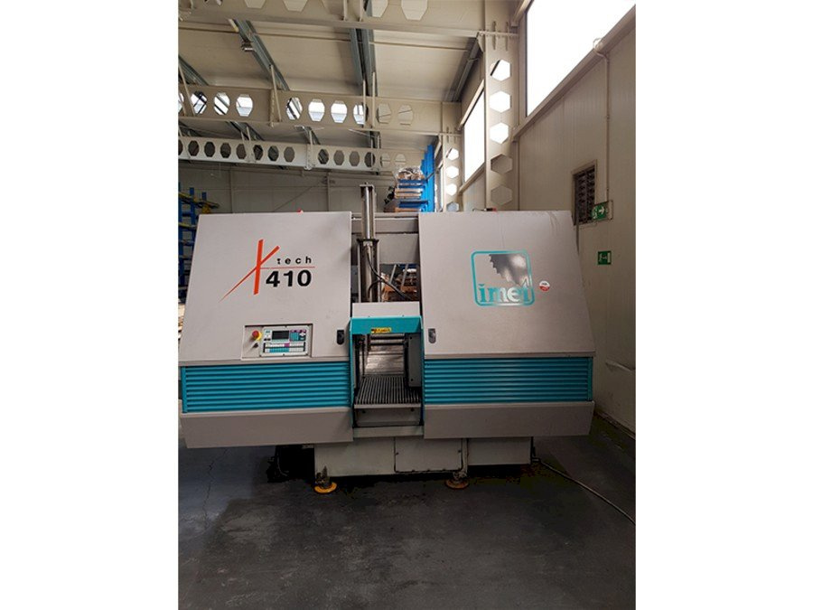

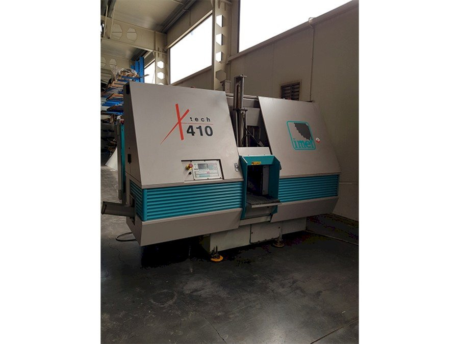

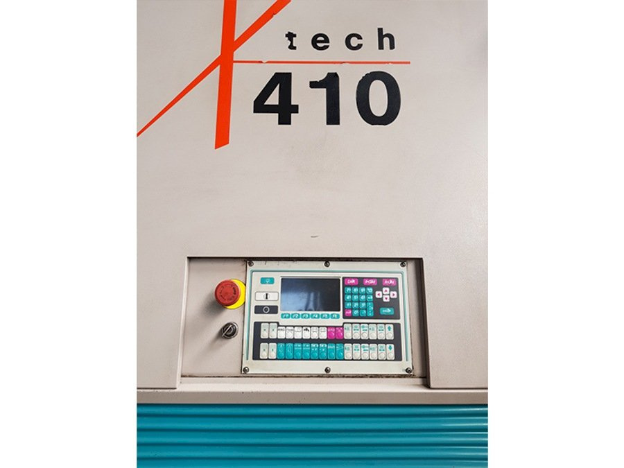

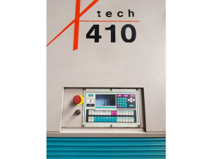

Primo Automation SystemsАвтоматический ленточнопильный двухстоечный полностью автоматический станок с ЧПУ предназначен для отрезания сплошных заготовок и металлических профилей в условиях крупносерийного производства. При задании типа, размера и материала заготовки (из предложенных) станок автоматически определяет необходимую скорость пилы и другие параметры отрезания. Несущие части станка выполнены из чугуна, что обеспечивает высокую прочность, вибростойкость и точность работы. Станок Xtech 410 отличается от своих аналогов очень высокой производительностью, экономией времени отрезания до 30 %, высоким качеством отрезной поверхности, надежностью и долговечностью, увеличенным сроком службы ленточного полотна, простотой монтажа, легкостью в эксплуатации, минимальной стоимостью одного реза, низкими энергозатратами и металлосбережением. Станок типа Xtech - двухстоечный. Это увеличивает жесткость конструкции и диапазон разрезаемых изделий.
| Угол поворота пилы | 0° |
| Диаметр заготовки круглой формы при 0° | 410 мм |
| Сторона заготовки квадратной формы при 0° | 410 мм |
| Размеры заготовки прямоугольной формы при 0° | 410x410 мм |
| Скорость пилы | 10...100 м/мин |

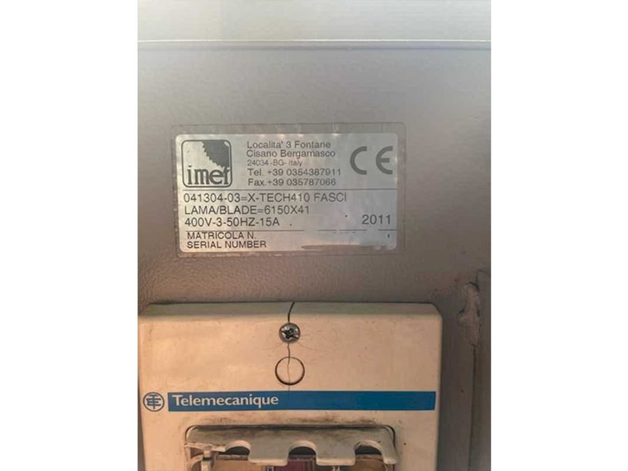

| Размеры пилы | 6150x41 (34) мм |
| Мощность главного привода | 5,5 кВт |
| Мощность гидроагрегата | 1,5 кВт |
| Напряжение сети | 380 В |
| Масса | 3450 кг |
