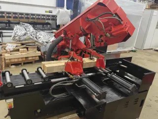

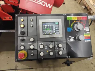

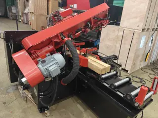

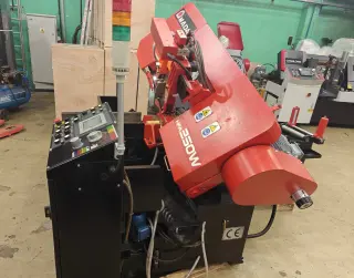

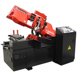

Ленточнопильный станок с ЧПУ AMADA HFA-250W, 2015 г.в
Обновлено 08.10.2026 998090
Оригинальный ленточнопильный станок с ЧПУ AMADA HFA-250W, прошедший реновацию специалистами ООО НПП "ФОСТ".
Год производства 2015.
Предоставляется гарантия 3 мес.
Расширенная гарантия: по запросу.
Находится на складе в Москве, возможен осмотр.
Автоматический универсальный станок с ЧПУ HFA-250W предназначен для резки металлопроката различных форм: сплошных заготовок, пакета заготовок, профиля, труб и т.д. Для запуска станка в автоматическом режиме достаточно задать размеры и количество отрезаемых заготовок.
