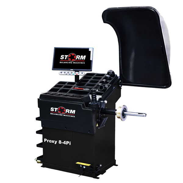

Балансировочный станок Proxy-8-4pi
Обновлено 11.11.2026 385742
СТОРМ Proxy-8-4pi - суперавтоматический станок виброконтроля и балансировки колес с микропроцессорным управлением и обработкой информации от российской компании, произведен и собран на заводе в Санкт-Петербурге.
Станок балансировочный СТОРМ Proxy-8-4pi - прецизионное (высокоточное) устройство, которое применяется для балансировки колес легковых автомобилей, микроавтобусов и легких грузовиков с диаметром диска до 30 дюймов и шириной до 20 дюймов.
Обеспечивает измерения статического (при свободном вращении) и динамического (при вращении на высокой скорости) дисбаланса колеса. Кроме того, СТОРМ Proxy-8-4pi осуществляет вычисление масс корректирующих грузов и их положения в двух плоскостях коррекции (на наружной и внутренней сторонах диска колеса) за один цикл измерения. Конструкция рабочей части шпинделя станка позволяет устанавливать любые адаптеры для закрепления колес фирм «СТОРМ» и «HAWEKA» - в том числе мотоадаптеры, фланцевые, кулачковые и цанговые адаптеры. Мы также увеличили ход захвата до 65 мм, усовершенствовав предыдущую версию Proxy 8-2 pi. Обладает повышенной производительностью.
ФУНКЦИОНАЛ:
1. Шлифованный вал
 Когда-нибудь сталкивались со странной работой китайских балансировочных станков? Отбалансировано колесо, снимаем, ставим обратно и вдруг 20 грамм по левой плоскости и 25 по правой? Это возможно на нешлифованных валах при больших и тяжелых колесах.  Конус, благодаря которому колесо центрируется при установке на вал имеет отверстие, диаметром 40 мм. Сам вал имеет диаметр 40 мм. Но погрешности вызываются 10 долями мм, на глаз мы этого не видим. Диаметр отверстия конуса должен быть больше диаметра вала, но если погрешность вала будет 2-5 десятых мм, погрешность может достигать и 40 грамм!
 На большинстве китайских заводов-изготовителей балансировочных машин просто нет шлифовального станка («круглая шлифовка»), токарные работы не могут давать необходимой точности!
 Мы шлифуем валы с точностью до 0.01 мм, что позволяет при смене угла установки колес иметь погрешность от 1 грамма, но не более 5 грамм. Проверьте сами в наших демонстрационно-обучающих сервисных центрах!

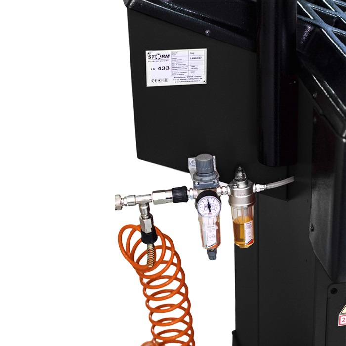

2. Пневмоприжим -
 Качественное и надежное пневматическое устройство для закрепления колеса на валу заменяет резьбовую шпильку и быстросъемную гайку. (пр-во Италия)
 Позволяет сократить время закрепления колеса на валу станка и обеспечивает постоянное усилие зажатия колеса - независимо от усилия, прикладываемого оператором к рукоятке зажимной гайки.
3. Автоматический ввод диаметра и дистанции -
 Все модели станков обладают функциями прямого ввода параметров и автоматического выбора программы. Это значит: Оператору НЕ требуется вводить параметры диска вручную, долго нажимая кнопки, предварительно измерив все размеры механическими устройствами. Оператору НЕ требуется выбирать режим балансирования (типы корректирующих грузиков) долго нажимая на кнопку выбора Alu до появления нужного типа. Достаточно двух простых касаний встроенной линейкой тех мест, куда оператор хочет установить грузик - все параметры диска и типы грузиков станок подберет автоматически! А сами параметры будут взяты с конкретного диска, а не рассчитаны "приблизительно" по формуле станка, что сильно повышает точность балансирования с первого раза!
4. Мультифункциональная педаль -
 Для управления балансировочными станками любых производителей существует клавиатура. Но некоторые прогрессивные производители имеют дополнительные способы управления, одним из них являются педали. Наша многофункциональная  педаль управляет сразу несколькими функциями, что позволяет существенно экономить время, силы, а самое главное освобождает руки (оператор может выполнять действия по подготовке грузов к установке, непосредственно их устанавливать на диск, быстро переходить к необходимым функциям, миную долгий выбор их из списка в меню, не только по “горячим клавишам” но и по “горячим нажатиям” на педаль).
 Примеры работы с педалью:
 Двойное нажатие педали, штанга в нулевом положении – запуск функции автоматического затягивания гайки.
 2.Двойное нажатие, штанга в выдвинутом положении с установленным роликом виброконтроля – запуск диагностики диска на графике.
 3.Нажатие и удержание педали – принудительное включение и контроль времени удержания колеса в текущем положении (до момента возврата педали в исходное положение) электромагнитного тормоза (колесо не вращается).
 4.Нажатие и удержание педали – аварийная остановка и отмена вращения (колесо крутится).
 5.Однократное нажатие – включение функции доворота до следующего места установки груза. (в режиме балансирования).
 6.Однократное нажатие – включение функции доворота до следующей границы повреждения диска . (в режиме виброконтроля).
5. Автоматический выбор программы ALU и прямой ввод параметров -
 Не всегда получается отбалансировать колеса с литыми дисками с первого раза? Приходится доклеивать или отрезать лишние самоклеящиеся груза?
 Самой частой причиной такой проблемы является традиционный способ определения мест установки грузов. При ручном или частично автоматическом вводе (только диаметр и дистанция) данных о параметрах диска и условного профиля диска (при ручном выборе “ALU”), заданного производителем балансировочного станка из-за несоответствия реального профиля диска условному, фактическое место установки груза может существенно отклоняться от расчетного по вылету и диаметру. Так возникает остаточный дисбаланс а значит необходимы повторные циклы балансировки.
 Хотите балансировать колеса с литыми дисками с первого раза? Без доклеивания или отрезания лишних самоклеящихся грузов? Самым точным способом определения мест установки грузов является прямой ввод при автоматическом выборе программы “ALU”.
 На данной модели доступен один вариант настройки функции автоматического выбора программы - режим “Profi”:
 В случае желания оператора 1-й груз набить, а второй приклеить:
 При вводе параметров диска оператор начинает с выдвижения штанги дистанции и упора ее в место, где предположительно должен набиваться груз левой плоскости коррекции, далее он продолжает выдвигать линейку до достижения ей правой плоскости коррекции, где оператору удобно установить самоклейку. Далее возвращает линейку в нулевое положение. (2 измерения).
 В случае желания оператора оба груза приклеить:
 При вводе параметров диска оператор сразу начинает с выдвижения штанги дистанции до левой плоскости коррекции, где оператору удобно установить груз, далее сразу продолжает выдвигать до правой плоскости коррекции, где оператору удобно установить самоклейку. Далее возвращает линейку в нулевое положение. (2 измерения).
 В обоих случаях 2 измерения, но при этом параметры плоскостей коррекции, записанные в память станка, реальные и доступны оператору на экране (значения диаметров вращения грузов, которые могут и должны отличаться от диаметра, написанного на резине или диске). Так минимизируется остаточный дисбаланс а значит повторные циклы балансировки пропадают.
6. Режим установки самоклеящихся грузов под "6 часов"-
 Как известно, для установки самоклеящихся грузов в режиме “12 часов” требуется:
 Установить колесо в положение согласно экрану так, чтобы предполагаемое место установки находилось в самой верхней точке над валом.
 Запомнить это место (отметить мелком на резине, или зажать пальцем).
 Развернуть колесо в положение, удобное для обзора и очистки (оператор смотрит сверху вниз) - “5 или 6 часов”.
 Очистить область установки груза от грязи и следов клея, оставшегося от старых грузов.
 Вновь развернуть колесо под “12 часов”, для точного выбора места прикливания.
 Установить груз максимально точно.
 Вновь развернуть колесо в положение, удобное для окончательного прижатия груза с усилием, необходимым для сохранения данного груза на своем месте во время эксплуатации автомобиля весь сезон.
 При включенном режиме установки груза “6 часов”, понадобится гораздо меньше лишних движений:
 Установить колесо в положение согласно экрану так, чтобы предполагаемое место установки находилось в самой нижней точке под валом.
 Установить груз максимально точно, одновременно прижав его с усилием, необходимым для сохранения данного груза на своем месте во время эксплуатации автомобиля весь сезон.
 Это позволит пользователю экономить 57% времени на установку адгезивных грузов.
7. Надежный кожух для установки ближе к стене с автоматическим запуском
 Защитный кожух предотвратит попадание грязи на стены и оператора. Кожух серии Proxy подходит для установки станка вплотную к стене.
 Если Ваша СТО находится в стесненных условиях, для Вас данная возможность очень эффективна, ведь с этой опцией в откидывании защитного кожуха далеко от станка нет.
 Значит, и неиспользуемое пространство за корпусом станка больше не будет завалено мусором, грузиками и прочими ненужными вещами – Вы сможете использовать каждый квадратный сантиметр Вашей площади с максимальной эффективностью.
 По технике безопасности, старт измерения должен производиться только при закрытом защитном кожухе. После установки колеса и ввода параметров балансирования ему доступно управление стартом измерения через кнопку на клавиатуре, но есть и другая возможность – старт при опускании кожуха, который экономит время и силы.
 Опустив кожух, оператор не будет нажимать кнопку а запуск измерения произойдет автоматически.
8. Удлиненная линейка дистанции -
 Существуют широкие колеса, с маленьким вылетом (далеко от корпуса станка крайняя правая часть диска). Например задние колеса 20-21 дюйм от BMW X5, X6. Для таких и более колес мы увеличили максимально возможный вынос линейки дистанции еще на 50 мм.
9. Удлиненная резьбовая часть вала с быстрозажимной гайкой «СТОРМ» на гарантии 24 месяца с момента покупки
 Наши конкуренты не дают гарантию на навесное оборудование вообще (конуса, валы, гайки и прочее), считая это расходным материалом.
 Мы пошли по другому пути: создав свою собственную производственную линию навесного оборудования мы стали производить не только конуса, но и все элементы быстросъемной гайки, на данный момент добились такого качества, что при правильной эксплуатации по инструкции пара вал-гайка работает безотказно более 3х лет!
 В связи с этим мы даем гарантию и на вал с гайкой тоже. СТОРМ - с нами надежно!
10. Ультразвуковой датчик точного измерения ширины (Sonar) -
 Надоело доставать крон-циркуль? Выбирать как измерить ширину? Потом долго нажимать на “+” “-”? Эта функция для Вас!
 Супер современной технологией автоматического определения ширины при необходимости балансирования двумя набивными грузами является ультразвуковой датчик автоматического считывания ширины. Вам достаточно просто опустить кожух, все остальное сделает за Вас станок.
11. Программа разделения самоклеящегося балансировочного груза СПЛИТ (Split) -
 Режим Split используется при балансировке колес с высококачественными дисками из легких сплавов с целью сохранения внешнего вида колеса за счет установки невидимых снаружи балансировочных грузов за спицами обода.
 Программа Split может быть использована только для тех схем установки грузов, когда внешняя плоскость коррекции дисбаланса расположена за спицами, т.е. для ALU^ и ALU3P Программа позволяет так разделить величину балансировочного груза на две части, чтобы обе эти части оказались за спицами.
12. Возможность работы без нажатия кнопок
 Как известно для поиска грузов для коррекции и подготовки (отрезания нужной массы от ленты) оператору требуется работать руками. Мы постарались создать совокупность функций на наших станках, чтобы кнопки нажимать было не нужно – станок самостоятельно понимал какие действия следует выполнить автоматически, а время, освободившееся от нажимания кнопок, оператор тратил на подготовку необходимых для балансирования грузов или просто готовился к следующим клиентам, не тратя свои силы на нажатия большого количества кнопок.
13. LED-подсветка внутренней поверхности колеса -
 Диодная подсветка внутренней плоскости диска очень помогает оператору во время всех действий с колесом (ввод параметров, обезжиривание, установка грузов, диагностика кривизны и т.д.).
 Она очень актуальна, так как свет из рем зоны не попадает внутрь колеса прямыми лучами, а наши рассеиватели от ярчайших LED ламп не слепят оператора, но при этом освещают внутреннюю плоскость диска полностью.
14. Лазерный указатель «точка» для установки адгезивных (самоклеящихся) грузов
 Очень часто работая на балансировочном станке и устанавливая самоклеящийся груз, оператор может не заметить смещения положения рук или изменения угла колеса. В этом случае, установка груза будет не точной и потребуются дополнительные циклы балансирования.
 Лазерная навигация "точка" станет отличным помощником в этом вопросе! Используя данную функцию, совершить ошибку с выбором места установки просто невозможно.При включенной навигации оператор видит конкретную точку, где должен располагаться центр самоклеющегося груза. А при малейшем смещении колеса, навигация автоматически отключается.
 Работа с лазерной навигацией "точка" существенно повышает качество балансировки, позволяя оператору осуществлять все операции проще и быстрее!
15. Следящий привод -
 После измерения станок автоматически повернет и остановит колесо в идеальном месте установки груза. Оператору ничего не придется делать, кроме как устанавливать груз.
 Далее, если динамический дисбаланс не устранен (есть второй грузик), оператору достаточно просто нажать на многофункциональную педаль 1 раз и станок автоматически повернет и остановит колесо в идеальном месте установки груза. Оператору ничего не придется делать, кроме как устанавливать груз.
16. Визуальная проверка биения диска -
 Во время балансировки колеса, просто не успеть оценить "на глаз" его истинное состояние - ведь станки СТОРМ имеют низкое время полного цикла измерения (ускорение + измерение + торможение +подводка в зону установки = от 5 секунд). Скорость измерения каждый раз разная (зависит от каждого конкретного колеса)
 Режим проверки биения диска ускоряет до 220 оборотов в минуту вращение и продлевает процесс вращения колеса до 30 секунд, а для удобства визуальной диагностики, включается подсветка. Немаловажно, что все вращения колеса внутри этого режима не записываются в статистику, что не портит коэффициент эффективности оператора.
17. Функция точной установки грузика линейкой -
 В случае, если оператор недостаточно опытный или требуется максимально точная установка адгезивного груза по каким либо причинам, оператор может включить режим установки груза линейкой.
 Станок развернет колесо по 12 часов и предложит установить груз необходимой массы в специальное устройство для его приклеивания, предварительно сняв клейкую защитную ленту с двойного скотча.
 Как только оператор начнет выдвижение линейки в сторону плоскости установки конкретного груза, станок моментально развернет колесо на определенный угол, подстраиваясь под геометрию линейки и балансируемого колеса.
 Оператор, смотря на экран, должен увидеть момент, когда он попал именно в нужную плоскость, затем нажать на устройство, в которое недавно вставил адгезивный груз, приклеив его к диску. Дождаться звукового сигнала, отпустить кнопку и вернуть линейку в исходное положение. Станок сам поймет, что груз установлен и если есть необходимость в установке следующего, сразу развернет в нужное место колесо БЕЗ нажатия каких либо кнопок.
 Внимание, станок должен быть идеально откалиброван сертифицированными специалистами СТОРМ, иначе могут быть неверные результаты.
18. Диагностика физической кривизны диска (виброконтроль) -
 Закрепив на Валу станка с данной функцией диск и установив специальный ролик на штангу дистанции, оператор сможет легко продиагностировать физическую кривизну диска. (около 15 секунд и график на экране).
 Просто выдвинув и поместив ролик в какую-то из диагностируемых плоскостей, оператору достаточно нажать два раза на педаль и на экране начнется диагностика кривизны диска.
 По ее завершению мы увидим советы по ремонту, определение конкретных мест деформации. Нажав на педаль один раз станок покажет начало или конец ближайшей проблемной зоны (для отметки маркером мест для правки на дископраве) и выдаст текст на экране, например: “необходимо использовать дископрав или заменить диск”, “диск имеет смещенный центр, замените его”, “данная плоскость диска имеет существенную элипсность, используйте дископрав” и т д, а в случае, если диск в хорошем состоянии “Выбранная плоскость диска не имеет существенных искривлений”.
 Оператор может настраивать чувствительность аппарата в зависимости от нужд и потребностей клиента.
 Советуем использовать данную функцию перед каждой балансировкой и показывать собственнику автомобиля, сильно повышает вероятность загрузки работой стенд для правки дисков.
19. Электромагнитный тормоз -
 Очень удобно, когда автоматическое удержание позволяет обезжиривать, устанавливать груз, без качения и т.д, но не стоит забывать и про экономию времени во время измерения (колесо на станке с этой функцией останавливается быстрее на 1-5 секунд быстрее (зависит от момента инерции колеса), что позволяет при сезонной проходимости Вашего поста в 600 автомобилей в месяц (мы знаем посты с проходимостью более 3 000 автомобилей в месяц) экономить 7 часов рабочего времени. За 7 часов Вы сделате 15 автомобилей и заработаете на 30 000 р больше в первый же месяц. И это не считая удобства пользования и повышения качества установки груза. Разница в цене между станками с электромагнитным тормозом и без него - около 20 000 р. Решать Вам, но мы советуем выбирать именно станки с данной функцией если Ваша проходимость от 1000 автомобилей в год.
20. Оптимизация дисбаланса покрышкой -
 Помогает экономить груза, равномерно распределять массы колес на оси и минимизировать вибрации от физической кривизны шины, определяя самую тяжелую точку шины и самую легкую точку диска с установленным ниппелем или датчиком давления.
 При соединении этих двух точек (развороте покрышки на определенный угол), расположение шины на диске считается оптимальным.
21. LCD монитор от 21' с функцией 3D
 Минимальный размер поставляемых нами в заводской комплектации мониторов известных производителей (Samsung, Acer и т.д.) – 21'. На экране отображается весь софт, настройки, показатели грузов, красивые фоны рабочего стола, график виброконтроля (кривизны или ровности колесного диска) и многое другое, но отдельно хотим отметить нашу специальную разработку – объемная визуализация балансируемого диска 3D с возможностью в разрезе показать в моменте обе плоскости коррекции при динамической балансировке на все 360 градусов для полного контроля текущей позиции легких мест плоскостей и полной уверенности оператора.
22. Статистика работы станка. Память на 7 личных кабинетов -
 Наши стенды имеют огромное количество настроек работы (более 3х страниц, например: фон рабочего стола, выбор плоскости первой коррекции, настройки свойств электромагнитного тормоза, обнуление погрешности и т.д.
 Память всех настроек и возможность создавать аккаунты каждому оператору в отдельности (максимальное количество личных кабинетов – 7 шт) позволяют настраивать один раз станок индивидуально под вкусы и привычки каждого оператора, не перенастраивая при каждой смене оператора или смены или автомобиля – достаточно нажать горячую клавишу и за считанные секунды, просто сменив аккаунт, подгрузить необходимые настройки.
 Ведется статистика о работе каждого оператора по отдельности и суммарно — вы будете точно знать коэффициент эффективности, количество фактически отбалансированных колес, массу потраченных набивных и самоклеящихся грузов и другие показатели.
23. Отправка статистики о работе станка на e-mail -
 С данной опцией Вы сможете оценить и проконтролировать работу каждого сотрудника не выезжая из офиса! Т.к станок ведет полную статистику о выполненной работе каждого оператора отдельно и всех в сумме, Вам остается лишь настроить отправку отчета.
 Отчет приходит на любую удобную электронную почту с указанием периода - за день, неделю, месяц или год. Далее, сверяете его с фактическим отчетом персонала.
 Важно, что при наличии специального плагина Вы можете так же интегрировать данную отчетность в CRM-систему, на базе которой работает Ваша компания. Это даст возможность автоматизировать ряд таких процессов как: подсчет зарплаты, вычисление коэффициента эффективности сотрудника и общей массы потраченных грузов и т.др
 Варианты подключения оборудования к сети интернет остаются на Ваш выбор: Wi-fi или Ethernet-разъем.
24. Увеличенное на 50 мм расстояние от корпуса станка до диска
Сталкивались с тем, что диск почти касается корпуса станка и устанавливать груза очень неудобно, рука не пролезает между корпусом и диском?
Данная опция позволяет получить легкий доступ к внутренней поверхности диска, удобно диагностировать его на стенде виброконтроля, работать с колесами большой ширины без дополнительного навесного оборудования (например комплект “ДЖИП”).
25. Режим МОТО
Делает возможной работу с колесами мотоциклов. В опцию входит комплект мото-адаптеров.
26. Использование сильного и надежного двигателя с питающим напряжением 380 В, одновременно с питанием самого станка от обычной розетки 220 В
Станки с частотным преобразователем имеют возможность не только точно подводить в идеальное место установки груза после измерения или при однократном нажатии на педаль, они еще и в разы надежнее и быстрее, тк производительность двигателя на 380 В при одинаковой мощности гораздо выше.
Достигаем мы этого за счет искусственной генерации 2-х дополнительных фаз путем смещения частоты именно этим важным устройством – частотным преобразователем.
