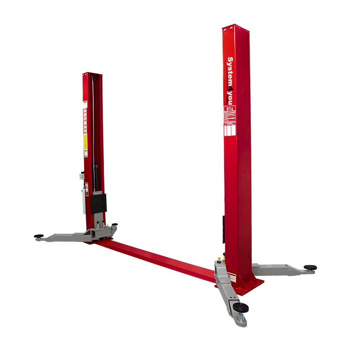

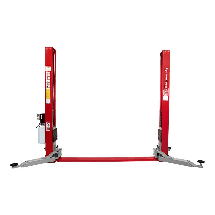

System4you ST-4 - новый двухстоечный подъемник грузоподъемностью до 4 т, предназначен для работы как с легковыми авто, так и для коммерческого транспорта (Volkswagen Crafter, Mercedes-Benz Sprinter, Ford Transit и др.) Его главное преимущество - это 4 прямые, длинные лапы, с помощью которых удобно и безопасно работать с автомобилями с длиной базой. Важно, что в базовую комплектацию входят проставки 125 и 30 мм., которые идеально подходят для поднятия авто с любой высотой посадки.
Особенности подъемника System СТ4:
толщина металла в стойках - 5,2 мм;
импортная, качественная гидравлическая система Bucher (Германия);
цепи и ролики изготовлены высоколегированной стали;
максимальное расстояние между подхватами - 3000 мм., между колоннами - 2850 мм;
разворот лап на 270°, что удобно для заезда на подъемное оборудование;
длина лап- передние 750-1150 мм., задние 1000-1550 мм
резиновые отбойники на каретке;
надежные механические стопорные механизмы;

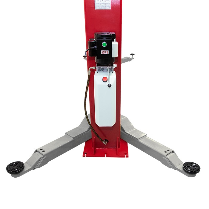

розетки на 220В встроенные в станцию, для быстрого подключения и работы с необходимым инструментом;
высота подъема лап: 1800 мм (с подхватами - 2025)
в комплекте усиленные анкера 18*220 мм и шайбы для настройки углов стоек;
минимальная высота подхвата - 100 мм;
гарантия 24 месяца.

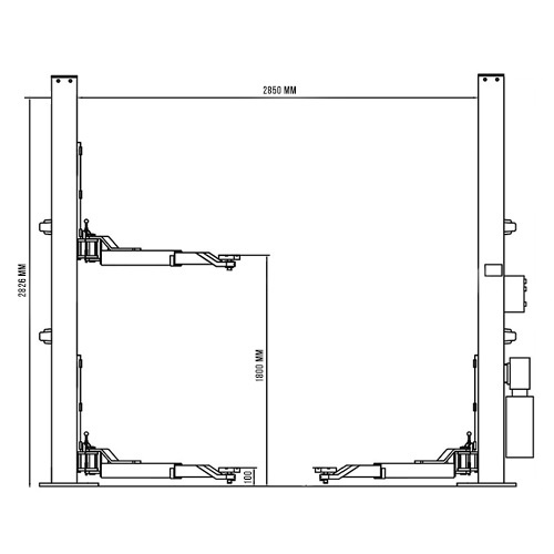

Технические характеристики:
Максимальное расстояние между подхватами: 3000 мм
Высота подъема лап (с подхватами): 1800 (2025) мм
Длина задних лап: 1000-1550 мм
Длина передних лап: 750-1150 мм
Масса груза при проверке гидравлики: 4 т
Толщина покрашенного металла в стойках: 5,2 мм
Диаметр тросов синхронизации: 9 мм
Расстояние между колонн: 2850 мм
Грузоподъемность: 4 т
Минимальная высота подхвата: 100 мм
Мощность: 2,2 кВт
Гарантия: 24 месяца
Модель: ST4
Производитель: System4you
