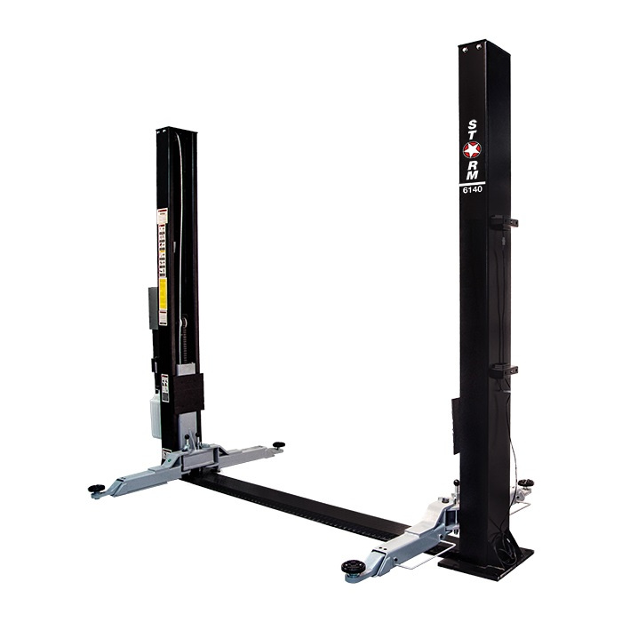

Двухстоечный подъемник СТОРМ 6140 – обладает нижней синхронизацией и грузоподъемностью до 4 тонн, предназначен для подъема легковых автомобилей, внедорожников, пикапов и легких грузовиков с последующей фиксацией на рабочей высоте с целью ремонта или технического обслуживания.
Особенности:
Нижняя синхронизация (высота поднятия не ограничивается габаритами автомобиля, меньшая стоимость подъемного оборудования в отличие от автомобильных подъемников с верхней синхронизацией);

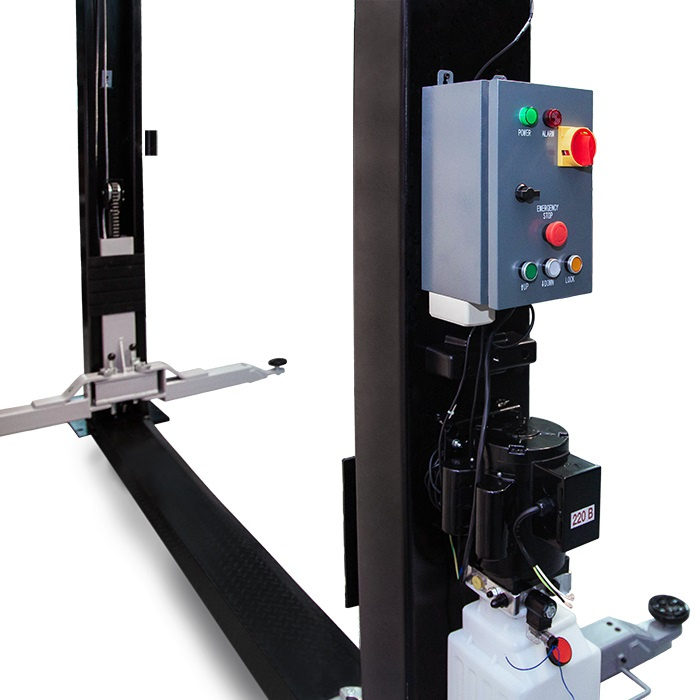

Пульт управления с печатной платой, которая сама управляет подъемником - достаточно лишь нажать кнопку спуска: подъемник сам приподнимет автомобиль со стопоров, отключит их, опустит автомобиль на землю, включит стопора после завершения спуска и при этом сохранит сами кнопки управления безопасными (24 В), в отличие от более бюджетных подъемников, где «на кнопке» - все 380 В питающего напряжения;
Есть концевики ограничения высоты подъема (для ограничения высоты подъема и уменьшения нагрузки на гидравлическую систему);
Электрические стопора безопасности (управление через плату на пульте);
Есть электрический клапан спуска автомобиля;

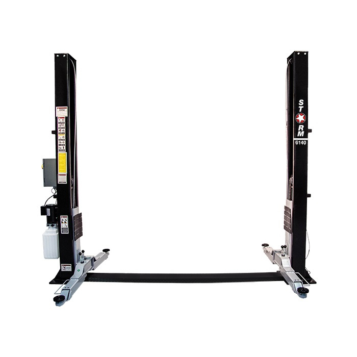

Технические характеристики:
Максимальное расстояние между подхватами: 2550 мм
Высота подъема лап (с подхватами): 1800 (1990) мм
Длина задних лап: 780-1200 мм
Длина передних лап: 780-1200 мм
Масса груза при проверке гидравлики: 4,5 т
Толщина покрашенного металла в стойках: 6,2 мм
Диаметр тросов синхронизации: 9 мм
Расстояние между колонн: 2800 мм
Грузоподъемность: 4 т
Минимальная высота подхвата: 100 мм
Мощность: 2,2 кВт Напряжение: 220/380В
Гарантия: 24 месяца
