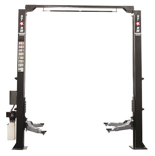

СТОРМ 6340 – двухстоечный подъемник с верхней синхронизацией и грузоподъемностью 4 тонны, предназначен для подъема легковых автомобилей, включая минивэны и внедорожники, при их техническом обслуживании и ремонте. Удобен для снятия и установки агрегатов на автомобили с использованием трансмиссионных стоек и подъемных тележек для перевозки агрегатов.
Особенности:
Верхняя синхронизация (шланги гидравлики проходят над автомобилем, что позволяет заехать на подъемник по ровному полу и легко перемещать ремонтное оборудование под поднятым автомобилем);
Пульт управления с печатной платой, которая сама управляет подъемником - достаточно лишь нажать кнопку спуска: подъемник сам приподнимет автомобиль со стопоров, отключит их, опустит автомобиль на землю, включит стопора после завершения спуска и при этом сохранит сами кнопки управления безопасными (24 В), в отличие от более бюджетных подъемников, где «на кнопке» - все 380 В питающего напряжения;
Есть концевики ограничения высоты подъема (для ограничения высоты подъема и уменьшения нагрузки на гидравлическую систему);
Электрические стопора безопасности (управление через плату на пульте);
Есть электрический клапан спуска автомобиля;
Два стопора в каждой стойке подъемника;
Литая сверхусиленная вилка штока цилиндра;
Резиновые отбойники увеличены по высоте в сравнении с бюджетными моделями (предотвращают возможные повреждения в случае неосторожного открывания двери);
Два усиленных гидравлических цилиндра Bucher пр-во Германия  (нагрузка распределяется равномерно на оба цилиндра, что увеличивает срок службы двухстоечного подъемника для автосервиса);
Усиленные лапы с разворотом в 270 градусов, на конце - 2-ступенчатая винтовая настройка 10-19 см. Настройка угла разворота лап с помощью специальной ручки;
Мощные каретки с удлиненным резиновым отбойником;
Цепи и ролики из высоколегированной стали;
Розетки на 220 встроенные в станцию подъемника;
В стандартной комплектации: усиленные анкера 18x220 мм., шайбы для настройки углов стоек, защитный чехол для гидравлики и кабеля.

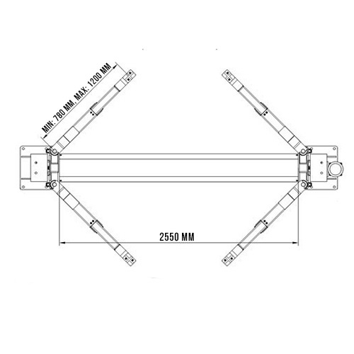

Максимальное расстояние между подхватами: 2550 мм

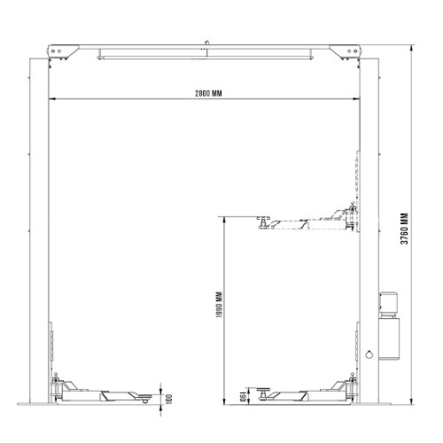

Высота подъема лап (с подхватами): 1800 (1990) мм
Длина задних лап: 780-1200 мм
Длина передних лап: 780-1200 мм

Расстояние между колонн: 2800 мм
Грузоподъемность: 4 т
Минимальная высота подхвата: 100 мм
