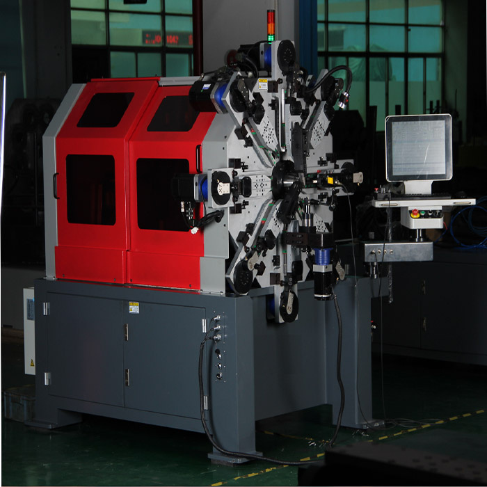

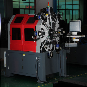

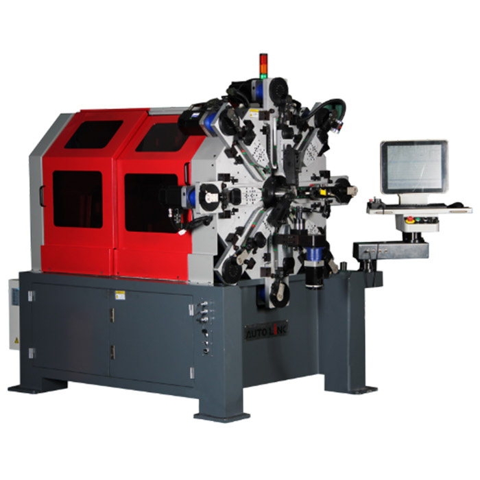

Станок для 3D гибки проволоки АТТ-1245
Обновлено 16.06.2023 393922
Гибка осуществляется с помощью сервоприводной вращающейся в обе стороны головки, снабженной гибочным инструментом. Гибка объемных (трехмерных) форм достигается за счет орбитального перемещения гибочной головки вокруг проволоки.
  • Модель: ATT-1245
  • Общая мощность: 28,5 кВт
  • Питание: 380 В/50 Гц
  • Количество сервоприводов: 12 шт
  • Диапазон диаметров проволоки:
  • Углеродистая/оцинкованная сталь: 1,2 – 6,0
  • Нержавеющая сталь: 1,2 – 6,0
  • Давление воздуха в системе: 5-6 кг/см3
  • Максимальная скорость подачи проволоки: 100 м/мин
  • Управление: PLC
  • Язык управления: английский/китайский
  • Габаритные размеры: 2200 х 2000 х 2100 мм
  • Вес: 3000 кг
