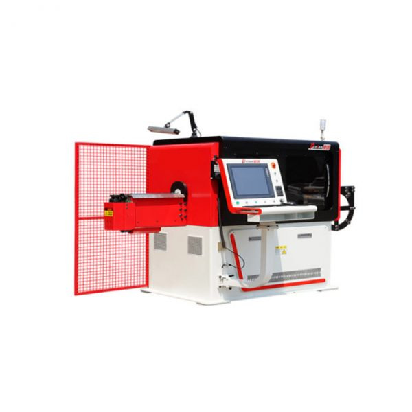

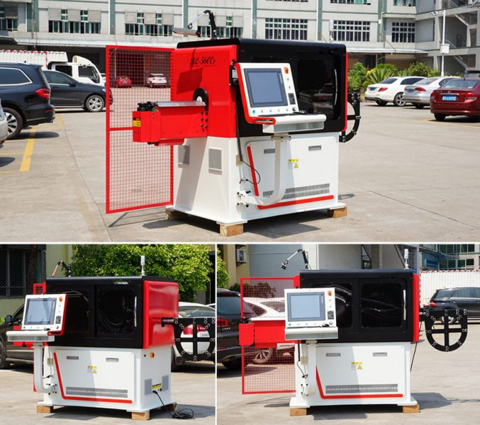

Гибка осуществляется с помощью сервоприводной вращающейся в обе стороны головки, снабженной гибочным инструментом. Гибка объемных (трехмерных) форм достигается за счет орбитального перемещения гибочной головки вокруг проволоки.
  • Модель: BL3D-5600
  • Мощность поворотного двигателя: 2,7 кВт
  • Мощность двигателя подачи проволоки: 2,7 кВт
  • Мощность углового двигателя: 1,0 кВт
  • Мощность гибочного двигателя: 0,4 кВт
  • Мощность двигателя резки: 1,0 кВт
  • Питание: 380 В / 50 Гц
  • Количество осей: 5 шт
  • Скорость подачи проволоки: < 90 м/мин
  • Диаметр обрабатываемой проволоки (Предел прочности на растяжение до 500Н): 2,5 - 6,0 мм
  • Диаметр обрабатываемой проволоки (Предел прочности на растяжение до 1700Н): 2,5 - 5,0 мм
  • Точность определения угла: 90° ± 0,2°
  • Точность подачи проволоки: ± 0,1 мм / 300 м
  • Управление: CNC
  • Габаритные размеры: 3000 х 1900 х 1900 мм
  • Вес: 1800 кг
