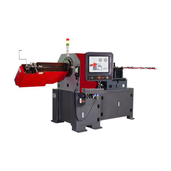

Станок для 3D гибки проволоки WB-3D-8KD
Обновлено 13.04.2023 505612
Станок для гибки проволоки предназначен для производства готовых изделий из металлической проволоки.
  • Модель: WB-3D-8KD
  • Мощность главного двигателя: 2,0 кВт
  • Мощность поворотного двигателя: 2,7 кВт
  • Мощность подающего двигателя: 2,7 кВт
  • Питание: 380 В / 50 Гц
  • Давление воздуха в системе: 5 - 6 кг/см³
  • Количество осей: 3 шт
  • Диаметр проволоки: 3 – 8 мм (из углеродистой стали) / 3 – 5 (из нержавеющей стали)
  • Управление: PLC
  • Габаритные размеры: 2200 х 1000 х 1500 мм
  • Вес: 2000 кг
