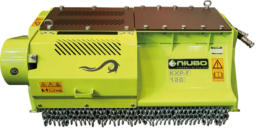

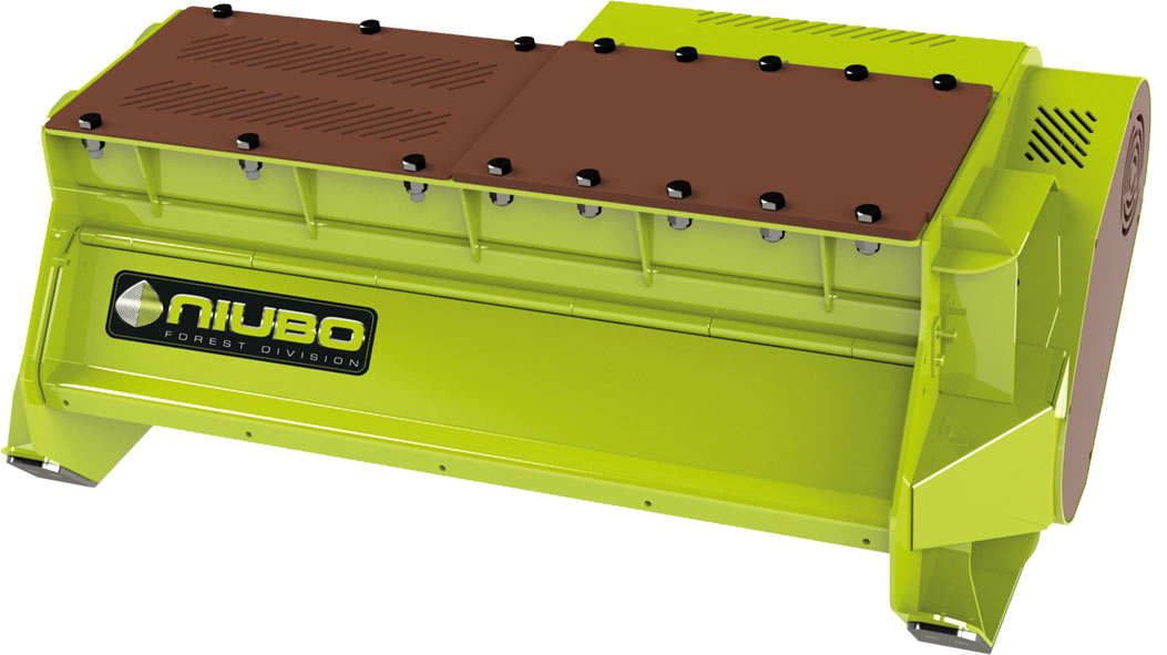

Мульчер навесной с рабочим фрезерным ротором, снабжен износостойкими зубьями. Привод ременной от мотора, приводимым в действие от гидросистемы машины носителя.Мульчер поставляется на подставке, с...
ООО «Навесное оборудование Exten»Модель мульчера KXP-F: 100 / 120 / 140
Рабочая ширина, мм: 1000 / 1200 / 1400
Вес, кг: 675 / 745 / 815
Количество фиксированных резцов, шт: 24 / 30 / 36
Количество ремней привода: 4 / 4 / 5
Объем гидравлического мотора, куб. см: 45
Поток гидравлического масла, л/мин: 110
Максимальное давление в гидравлической системе, бар: 280
Удаление растительности диаметром, см: 15
Максимальное измельчение отдельно стоящих пней, см: 20
Необходимая масса экскаватора, т: 12-16
Диаметр ротора (общий), мм: 420
Гарантийный срок: 12 месяцев.
Мульчер Niubo (Испания) эксплуатируется на экскаваторах от 12 до 16 тонн, для борьбы с мелким кустарником и деревьями до 15 см. Применяется для расчистки не плотных зарослей и имеет одинарный ременной привод. Подробную информацию вы сможете получить по телефону.
