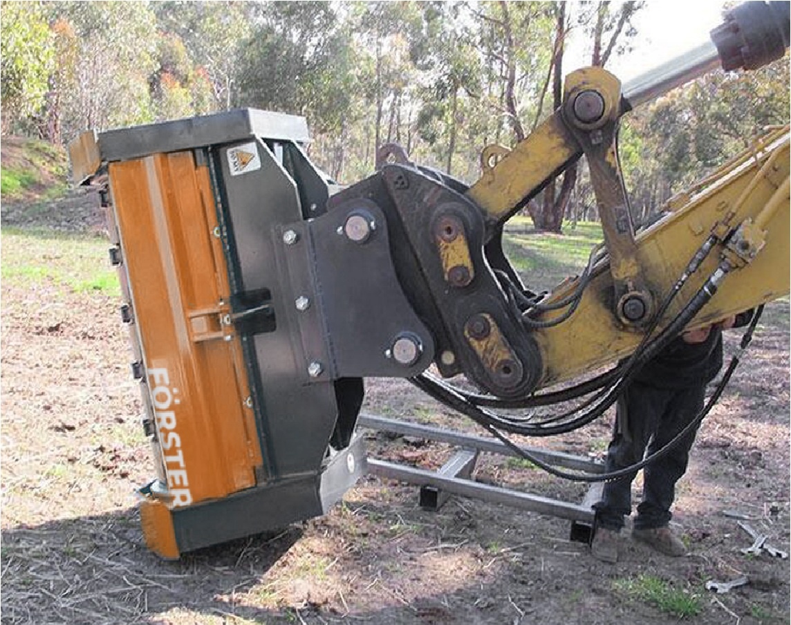

Мульчер для установки на экскаваторы массой  от 25 до 35 тонн. Все модели UL B в базовой комплектации оснащаются резцами типа B. Это квадратные резцы с двумя режущими гранями, которые позволяют экономить на обслуживании и являются рациональным решением для расчистки даже на скалистых территориях.
Модели UL V – оснащаются резцами Viking Axe – это затачиваемые фрезерующие резцы, имеющие высокую характеристику проникающей способности.
Данные мульчера предназначены для измельчения растительности диаметром до 40 см, при этом двухтрансмиссионная модель ULX B измельчает 50 см.
Корпус мульчера подвергается огромным нагрузкам во время работы, особенно при эксплуатации на средних экскаваторах. Поэтому корпус мульчера Forster UL изготавливается из конструкционной стали марки Domex 700, и еще в важных узлах он усилен элементами из стали Hardox 400. В базовой комплектации мульчер оснащается гидрофицированным капотом, что определяет возможность оптимизировать качество измельчения.
