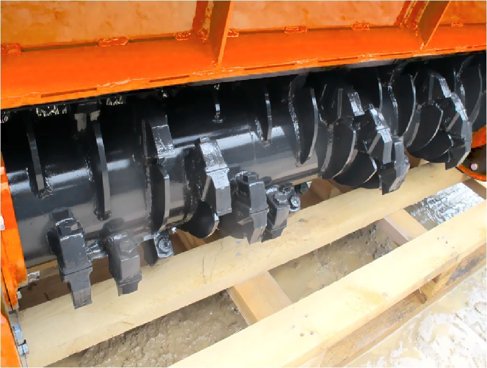

Эффективные и производительные лесные мульчеры для миниэкскаваторов – это не фантастика. Мульчеры Forster серии N оснащены резцами с агрессивным фрезерующим профилем, имеющими при этом массивную твердосплавную напайку. Ограничитель реза обеспечивает плавное измельчение вне зависимости от материала или условий, при которых используется мульчер. Гидромотор переменного объема может быть установлен опционально, для точной настройки мульчера к возможностям носителя.
СТАНДАРТНАЯ КОМПЛЕКТАЦИЯ
Переходная плита
Ротор с фиксированными резцами типа N
Резцы c одновинтовым креплением
Ограничители реза (обеспечивают плавное измельчение, увеличивают производительность и эффективность мульчера)
Каскад гидравлических клапанов защиты агрегатов 3F (защита от: кавитации,  избыточного давления и потока)
Шестеренчатый гидравлический мотор в чугунном корпусе
Один ряд контрножей
Гидравлический мотор защищен от механического воздействия стальным коробом
Привод ротора клиновыми ремнями типа B
Гидравлические рукава длиной 2 метра
Салазки с износостойкими накладками
Задняя защита цепями
ОПЦИИ
Электро-гидравлический клапан для управления гидроцилиндром открывания капота от одной напорной линии
Бездренажные гидравлические моторы, для носителей без линии дренажа
Регулируемый по высоте опорный ролик
