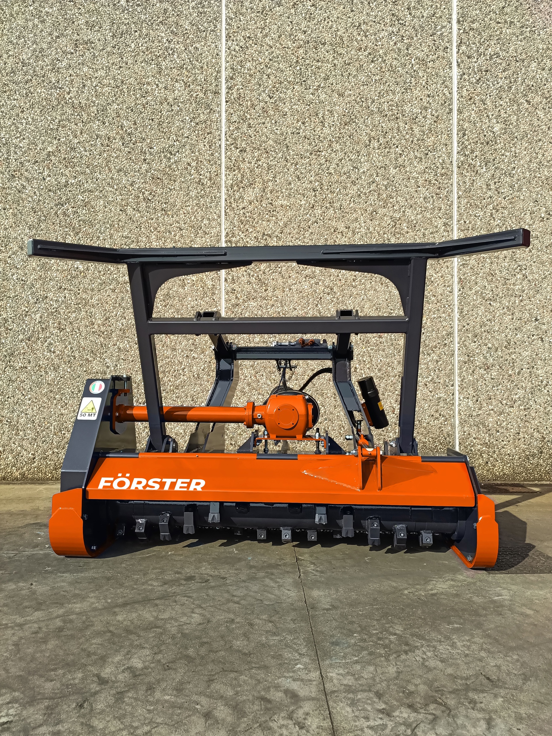

ОПИСАНИЕ
Трансмиссия данной модели позволяет устанавливать мульчер на трактора мощностью до 130 л.с., при этом диаметр измельчаемой растительности – 20 см. Ротор с резцами типа B имеет увеличенную проникающую способность за счет близкого размещения центра масс к режущему краю резца. Резцы – двусторонние, что экономит средства на обслуживание мульчера. Контрнож из стали Hardox 400 расположен на капоте – что позволяет настроить оптимальный уровень измельчения. Опционально мульчер может быть оснащен ограничителями реза, которые повышают производительность мульчера. А также, могут использоваться резцы типа Viking, которые благодаря высокой проникающей способности максимально эффективно измельчают любую растительность.
СТАНДАРТНАЯ КОМПЛЕКТАЦИЯ
Фиксированная толкающая рама с механической регулировкой
Ротор с фиксированными резцами типа B
Резцы с четырьмя вставками карбида вольфрама
Трехточечная навеска категории 2
Пальцы для трехточечной навески
Карданный вал
Редуктор с обгонной муфтой
Каркас мульчера из стали Domex 700
Ротор с двурядными роликовыми подшипниками.
2 ряда контрножей
Самовентилируемые ремни
Односторонний привод с ремнями типа B
Регулируемые салазки из износостойкой стали
1 гидроцилиндр капота
Фронтальная и задняя защита цепями
ОПЦИИ
Резцы Viking Axe с ограничителями реза
Ограничители реза для ротора с двусторонними резцами B
ТЕХНИЧЕСКИЕ ХАРАКТЕРИСТИКИ
Midi 160
Midi 180
Midi 200
Рабочая ширина
           1600 мм
           1800 мм
            2000 мм
Рекомендуемая мощность трактора
          60-100 л.с.
            70-90 л.с.
           90-130 л.с.
Диаметр измельчения
             20 см
              20 см
              20 см
Вес мульчера
              850 кг
              960 кг
               1080 кг
ВОМ
          540 об/мин
          540 об/мин
            540 об/мин
Количество ремней привода
 4 (односторонний               привод)
Количество фиксированных резцов
             33 шт
              39 шт
                45 шт
Диаметр ротора
             410 мм
              410 мм
                410 мм
Ширина
1500 мм
1500 мм
1500 мм
Высота
1820 мм
2020 мм
2220 мм
Глубина
1250 мм
1250 мм
1250 мм
