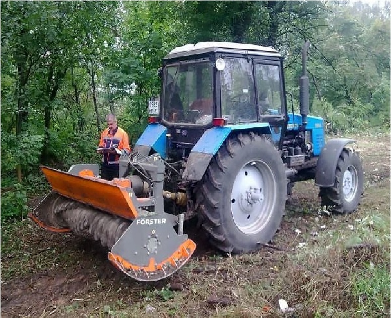

ОПИСАНИЕ

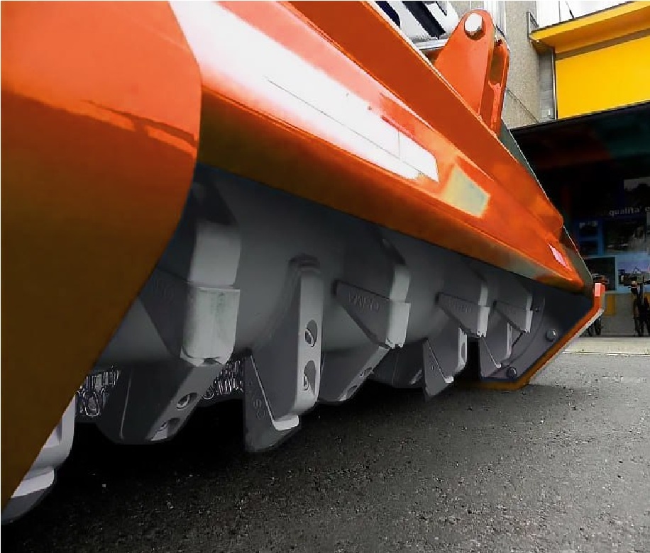

Тракторный мульчер для использования в сложных условиях, модель Forster Heavy устанавливается на трактора мощностью от 100 до 150 л.с. Тяжелый ротор с резцами с двухвинтовым креплением предназначен для измельчения древесины диаметром 25 см. Особенности резцов полностью исключает повреждение резцедержателя при любых ситуациях. В базовой комплектации резцы поставляются с расклинивающей впайкой, которая увеличивает долговечность резца до 40%. Корпус мульчеров HEAVY состоит из конструкционной стали Domex 700. В измельчающем отсеке установлены контрножи из износостойкой стали Hardox 400. При заказе с завода доступна установка ограничителей реза.

Резцы с двумя вставками карбида вольфрама (двухболтовое крепление)

Ротор с двурядными роликовыми подшипниками.
2 ряда контрножей.
