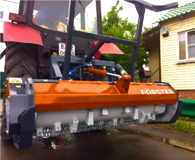

Тракторный лесной мульчер с заниженным силуэтом. Это позволяет использовать мульчер на легких тракторах, при этом трансмиссионная группа обеспечивает возможность применения данной модели на тракторах МТЗ 82. Также, заниженный силуэт обеспечивает хорошую обзорность и простоту очистки. И еще – это один из немногих мульчеров, которые можно без опаски использовать на гусеничных тракторах. В базовой комплектации поставляется с двусторонними резцами типа B – они обеспечивают экономию на расходниках во время всего периода эксплуатации. Также, при использовании опции ограничителя реза, доступно использование фрезерующих резцов Viking (имеющих громадное преимущество в производительности по измельчению древесины).

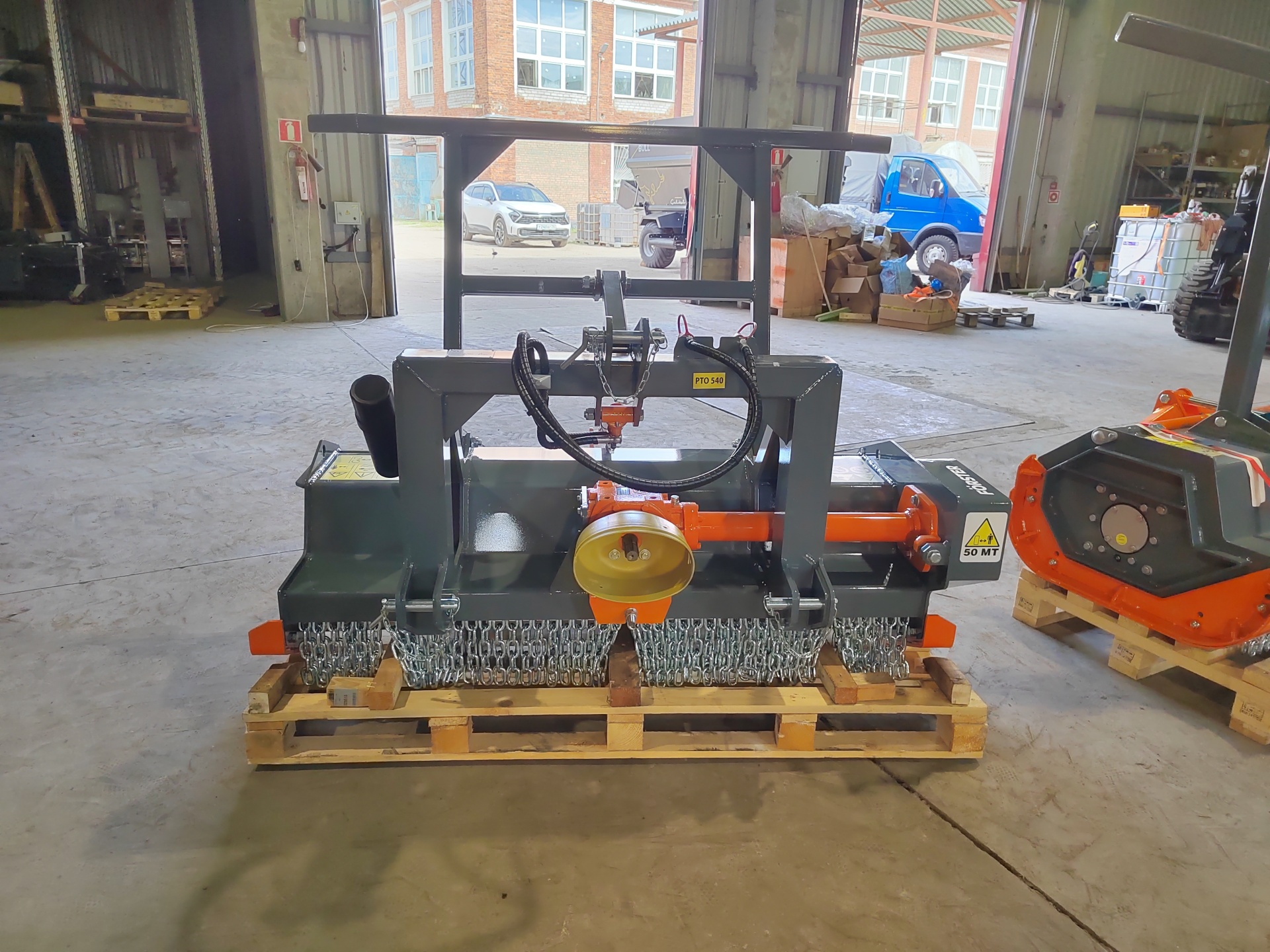

СТАНДАРТНАЯ КОМПЛЕКТАЦИЯ
Фиксированная толкающая рама с механической регулировкой
Ротор с фиксированными резцами типа B
Резцы с четырьмя вставками карбида вольфрама
Трехточечная навеска категории 2
Пальцы для трехточечной навески
Карданный вал
Редуктор с обгонной муфтой
Каркас мульчера из стали Domex 600
Ротор с двурядными роликовыми подшипниками.
2 ряда контрножей.
Самовентилируемые ремни.
Односторонний привод с ремнями типа B.
Регулируемые салазки из износостойкой стали.
1 гидроцилиндр капота.
Фронтальная и задняя защита цепями.
ОПЦИИ
Резцы Viking Axe с ограничителями реза
Ограничители реза для ротора с двусторонними резцами B
