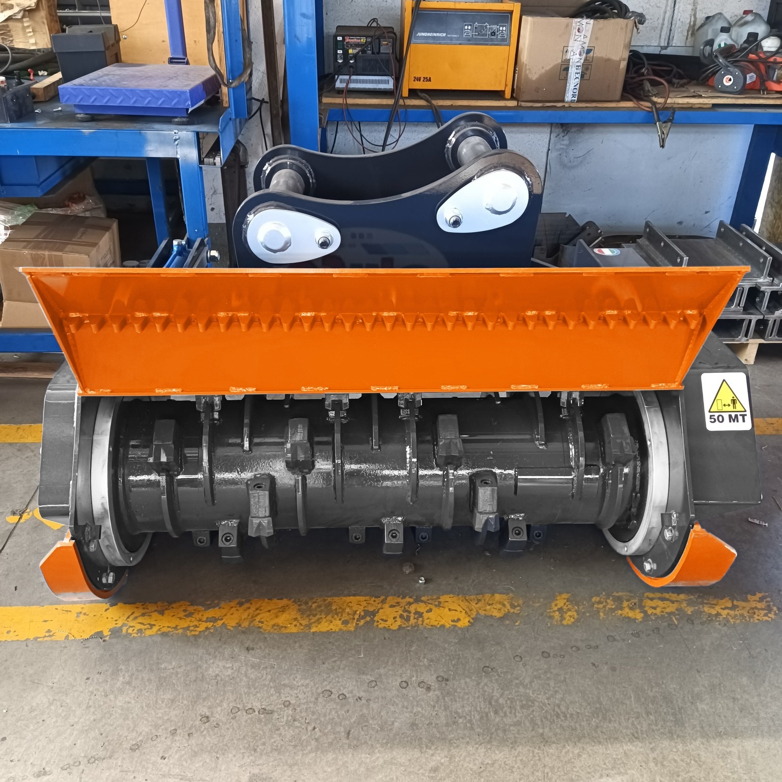

Мульчер для установки на экскаваторы массой от 14 до 24 тонн. Все модели UM B в базовой комплектации оснащаются резцами типа B. Это квадратные резцы с двумя режущими гранями, которые позволяют экономить на обслуживании и являются рациональным решением для расчистки даже на скалистых территориях.
Модели UM V – оснащаются резцами Viking Axe – это затачиваемые фрезерующие резцы, имеющие высокую характеристику проникающей способности.
Данные мульчера предназначены для измельчения растительности диаметром до 30 см.
Одной из особенностей мульчера является низкая высота корпуса, что упрощает измельчение высоко растущих деревьев.
Корпус мульчера подвергается огромным нагрузкам во время работы, особенно при эксплуатации на средних экскаваторах. Поэтому корпус мульчера Forster UM изготавливается из конструкционной стали марки Domex 700, и еще в важных узлах он усилен элементами из стали Hardox 400. В базовой комплектации мульчер оснащается гидрофицированным капотом, что определяет возможность оптимизировать качество измельчения.
СТАНДАРТНАЯ КОМПЛЕКТАЦИЯ
Переходная плита
Ротор с фиксированными резцами типа B (или V)
Резцы с четырьмя вставками карбида вольфрама (если резец V - без твердосправных вставок, затачиваемые)
Каскад гидравлических клапанов защиты агрегатов 3F (защита от: кавитации,  избыточного давления и потока)
Аксиально поршневой гидромотор с дренажом.
Два ряда контрножей
Гидравлический мотор внутри корпуса мульчера
Привод ротора клиновыми ремнями типа B
Гидравлические рукава длиной 2 метра
Салазки с износостойкими накладками
Задняя защита цепями
ОПЦИИ
Ограничители реза (обеспечивают плавное измельчение, увеличивают производительность и эффективность мульчера)
Электро-гидравлический клапан для управления гидроциилиндром открывания капота от одной напорной линии
Гидравлический мотор VM50/VM80 переменного объема
Бездренажные гидравлические моторы, для носителей без линии дренажа
Опора - корчеватель
