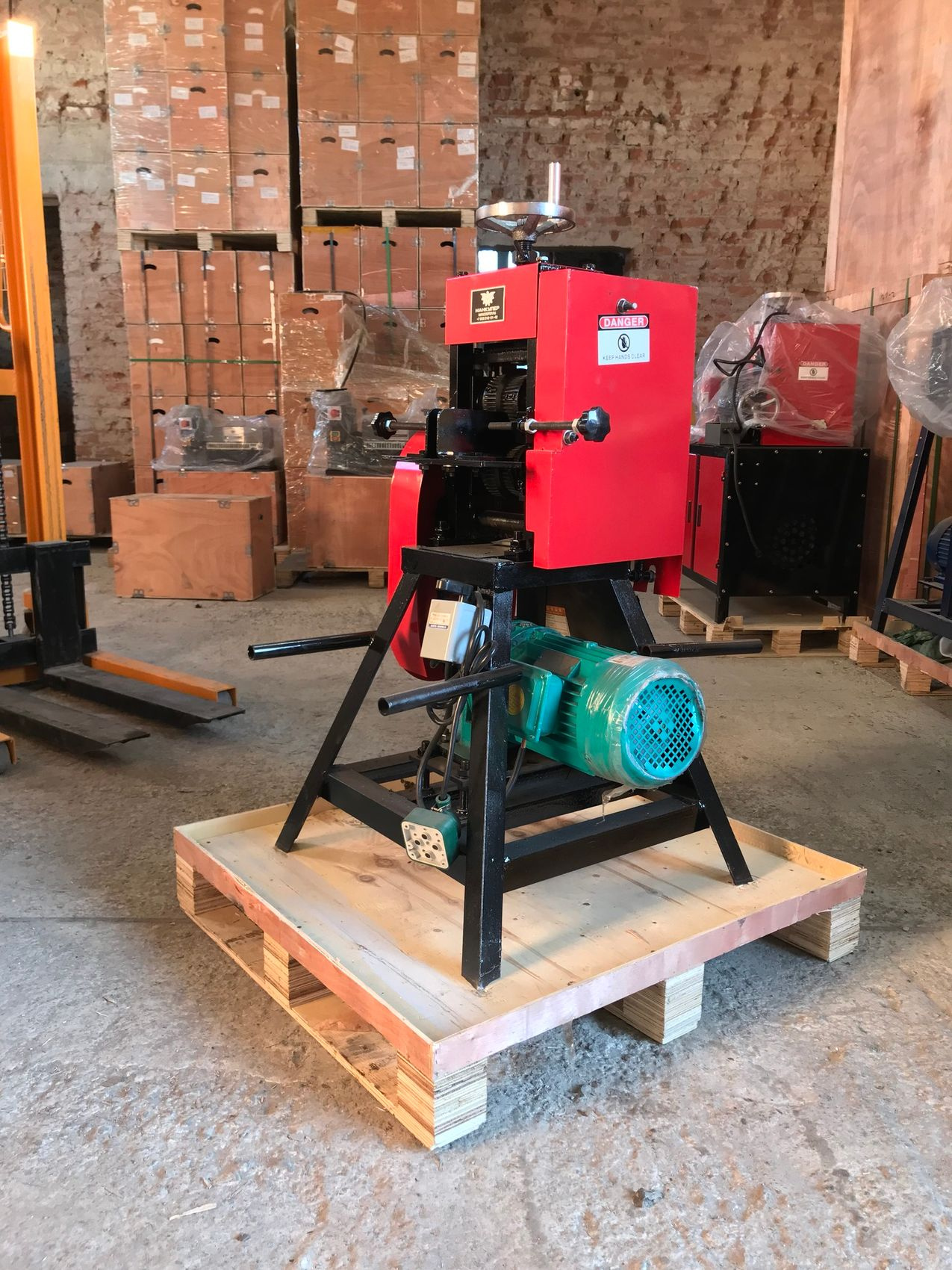

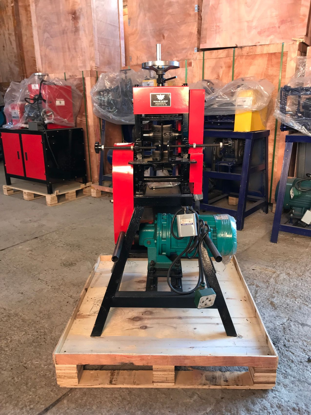

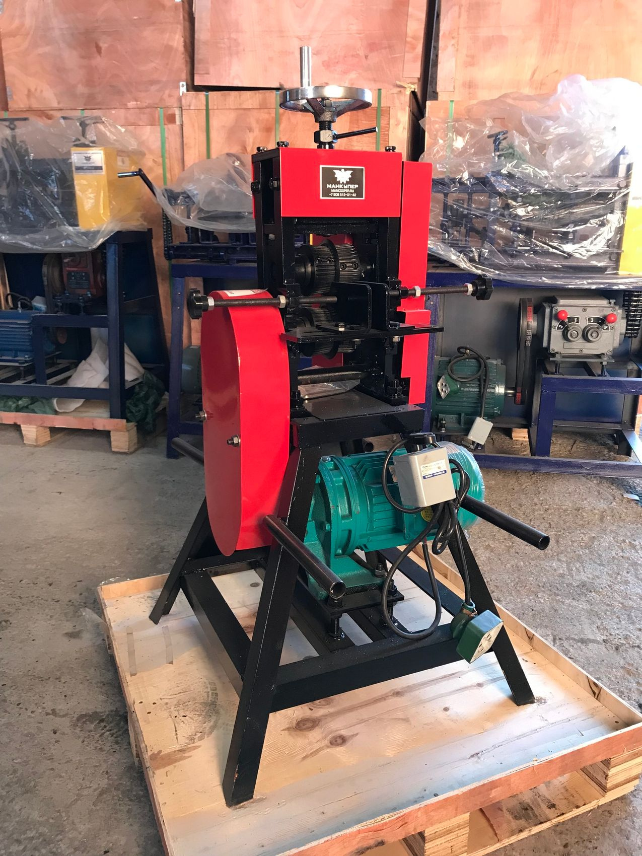

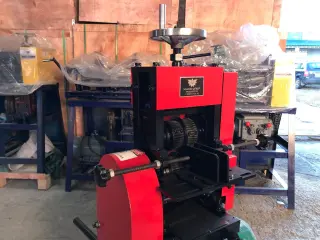

Ручной станок для разделки кабеля MS-038 предназначен для разделки кабеля диаметром от 1 до 38мм. Станок имеет 9 круглых и 2 плоских отверстий для подачи кабеля , 10 ножей и пресс....
Имеет одно большое регулируемое отверстие для кабеля диаметром от 10 до 120 мм. Способен разделывать кабель абсолютно с любой оболочкой: ПВХ, РЕХ, бронированной, свинцовой, стальной, резиновой. Это позволяет сделать 2 глубокопроникающих ножа.

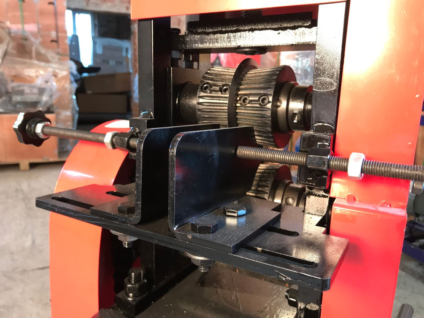

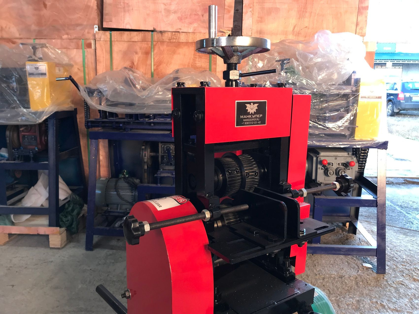

На станке установлены 2 вала: верхний и нижний. Оба имеют ножи. Нижний вал всегда находится на одном уровне. Высота верхнего вала настраивается верхним маховиком под соответствующий диаметр кабеля.
Ширина направляющего канала под соответсвующий диаметр кабеля регулируется боковыми вентилями.

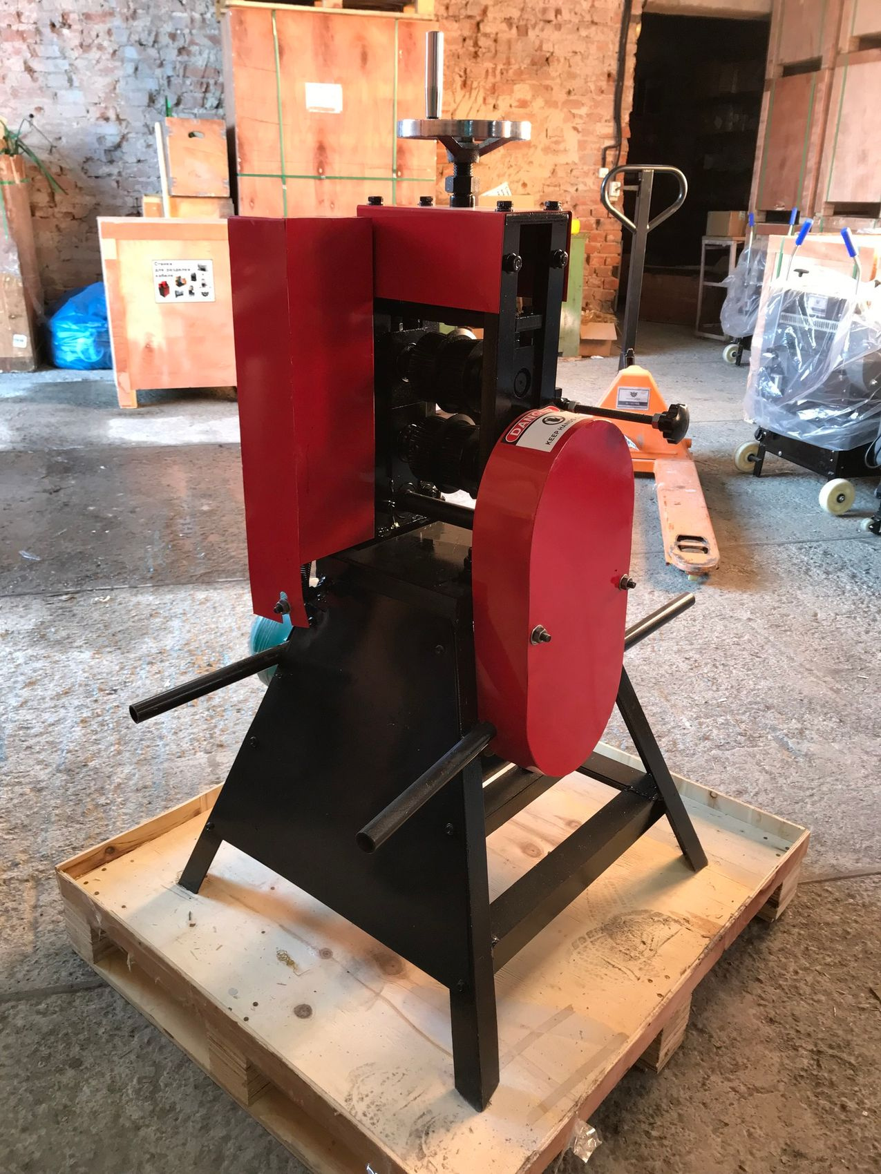

Станок оборудован рукоятками для удобства перемещения.
Для тонкого кабеля и проводов, диаметром 1-10 мм данный станок не подходит, так как на станке 2 ножа. Тонкий кабель будет сбиваться из под ножей.

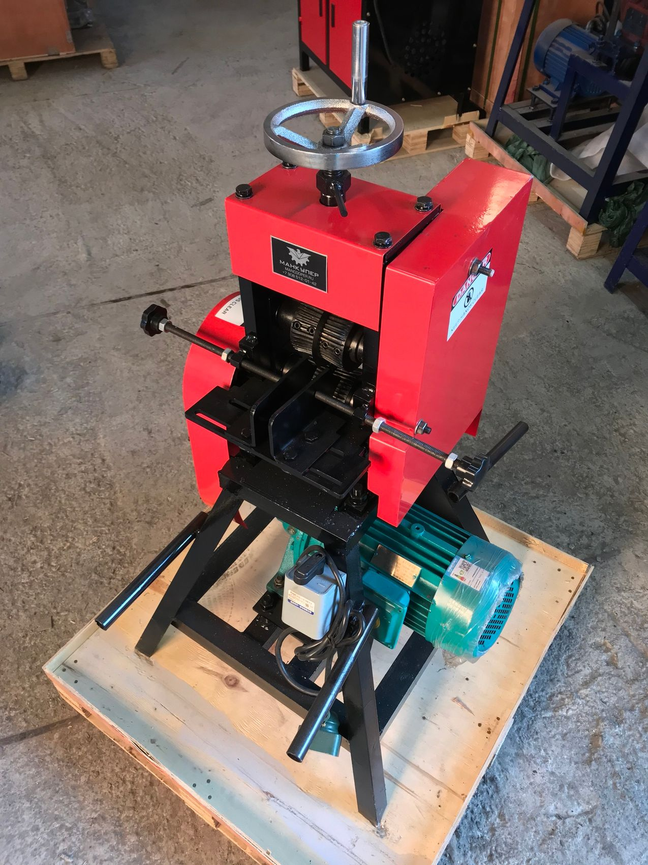

Имеет мощный мотор-редуктор.
Сменные ножи.
Подходит для разделки нефтепогружного кабеля, кабеля в железной броне, свинцовой и алюминиевой оболочке

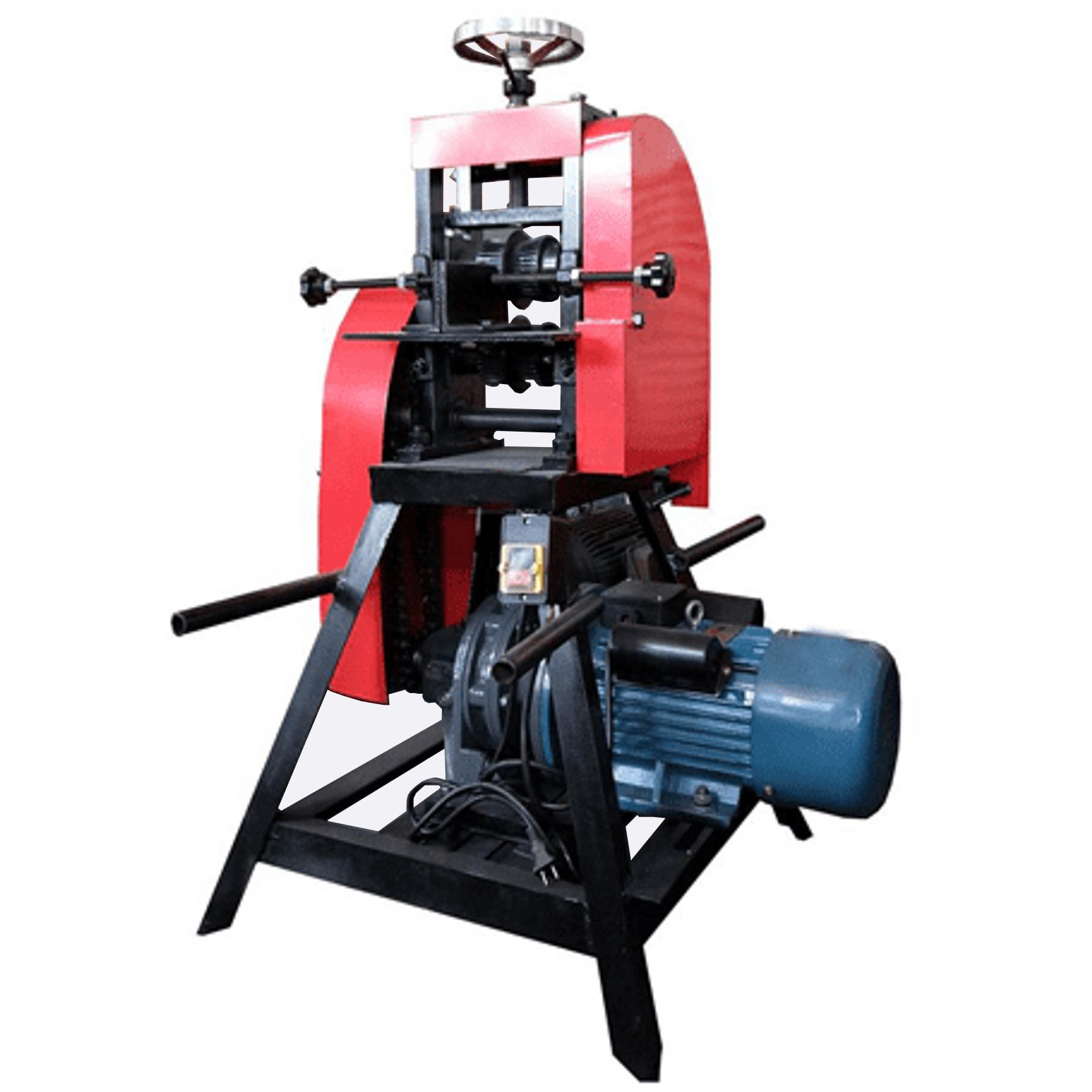

| Диапазон кабеля, мм. | 10-120 |
| Габаритные размеры, см. | 67*58*110 |
| Вес станка, кг. | 110 |
| Входов/ножей, шт | 1/2 |
| Напряжение, V | 220/380 |
| Мощность двигателя, P кВт | 3 |
| Передача | Цепная |
| Подходит для брони | да |
| 2-х сторонняя разделка | есть |
| Производительность | более 3000 кг в смену. |
