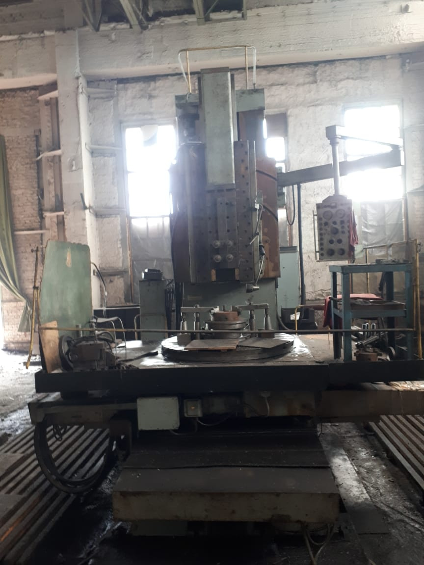

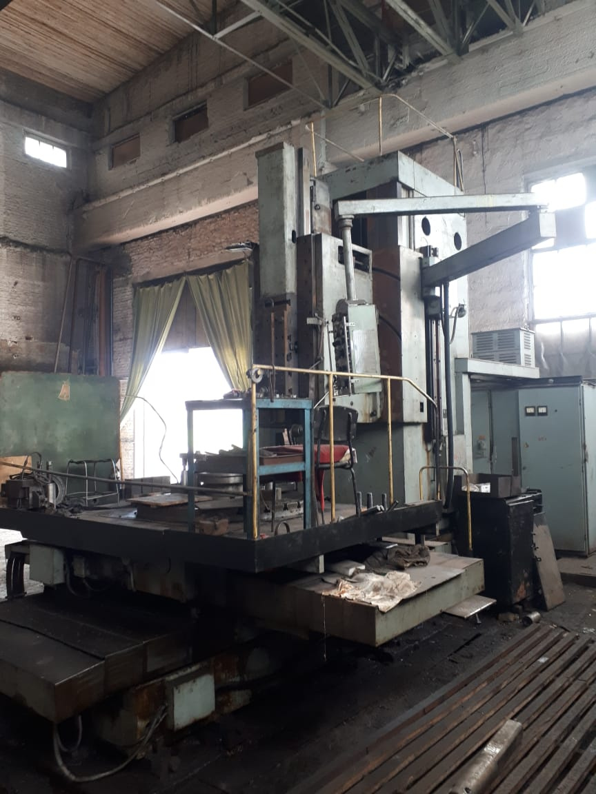

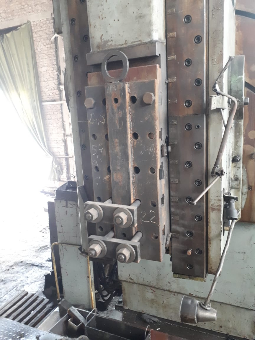

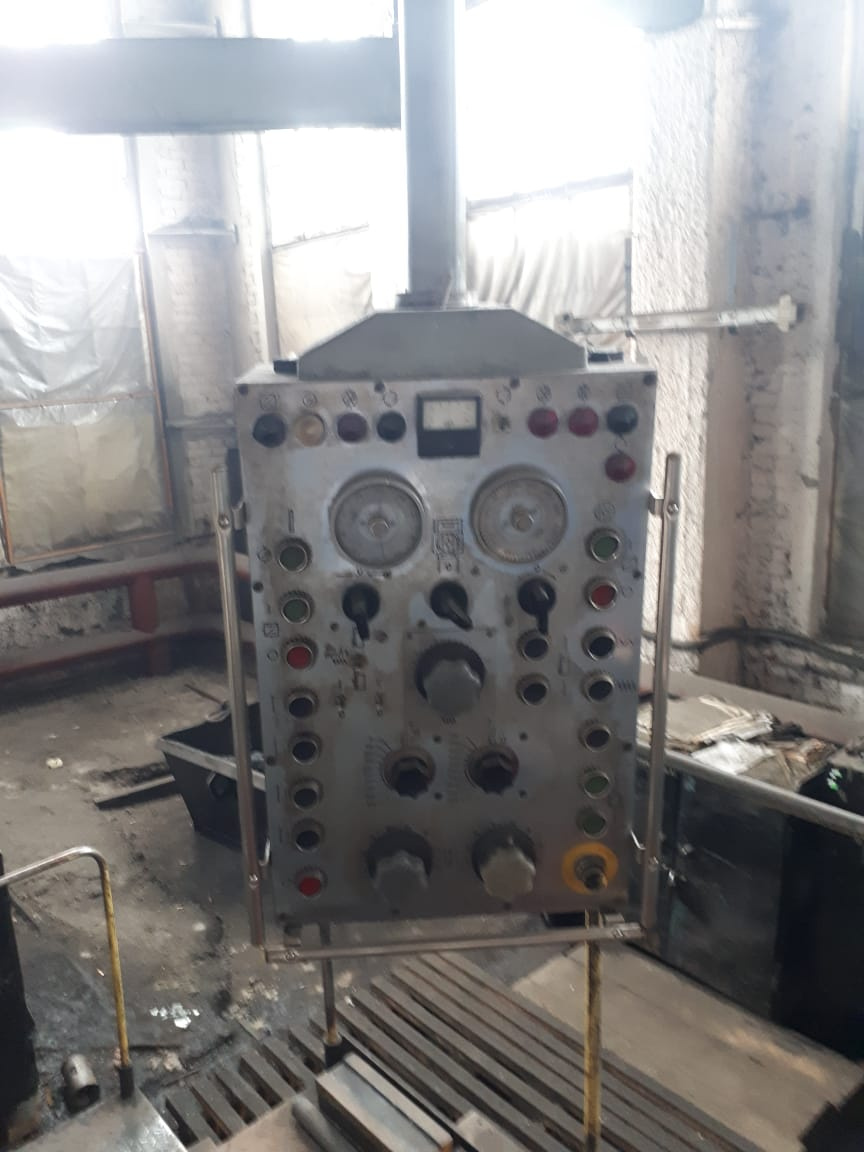

ООО ИнтеграторДолбежный станок 7414 1992 г.в. В хорошем рабочем состоянии. Подключен.
Особенности станка:
— станок предназначен для обработки методом долбления поверхностей различных деталей из стали, чугуна и цветных металлов в условиях одиночного и мелкосерийного производтсва;
— на станке обрабатываются вертикальные и наклонные, наружные и внутренние прямолинейные поверхности, а также пазы различного профиля;
— станок позволяет производит как черновую, так и чистовую обработку поверхностей деталей;
— поворотная долбёжная головка, способная перемещаться и в вертикальном направлении;
— бесступенчатое регулирование скоростей хода стола и долбяка
