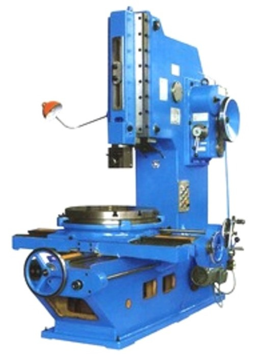

Долбежный станок по металлу B5020D ход 200 мм аналог ГД200 7А420 7402
Обновлено 03.09.2026 858352
Долбежный станок B5020D выпускается китайским станкостроительным предприятием и предназначен для обработки шпоночных пазов, шлицевых канавок на фасонных и плоских поверхностях, как с наружной стороны детали, так и с внутренней. Станок находит применние как в серийном, так и в единичном производствах, а также в механических ремонтных мастерских различного профиля.
Долбежный станок B5020D по своим основным техническим параметрам является аналогом таких популярных отечественных моделей как
Технические характеристики долбежного станка B5020D
Параметр
Значение
Рабочий ход долбяка, мм
20 - 200
Расстояние от плоскости стола до нижней поверхности направляющих долбяка, мм
320
Расстояние от наружней пов-ти резцовой головки до внутренней пов-ти станины, мм
480
Наибольшее усилие резания, кН
5
Сечение долбяка
25х40
Скорость долбяка под нагрузкой, дв.ходов в мин
32,50,80,125
Диаметр стола, мм
460
Маx нагрузка на стол
400
Наибольшее продольное перемещение стола, мм
420
Поперечный ход стола, мм
360
Наибольший угол поворота стола в горизонтальной плоскости, град.
360
Пределы продольных подач стола на один двойной ход долбяка, мм
0,054 - 1,24
Предел рабочих подач поперечного перемещения стола, мм/ход
0,054 - 1,24
Пределы круговых подач стола на один двойной ход долбяка, град.
0,035 - 0,805
Количество Т-образных креплений стола
18
Мощность привода главного движения, кВт
3,0
Мощность привода ускоренной подачи, кВт
0,75
Напряжение питания, В
380
Габаритные размеры (LxBxH), мм
1720 х 1220 х 1885
Масса станка B5020D, кг
2200
Комплект поставки, входит в цену станка B5020D
·         Долбежный станок в сборе
·         Паспорт (инструкия) на русском языке
