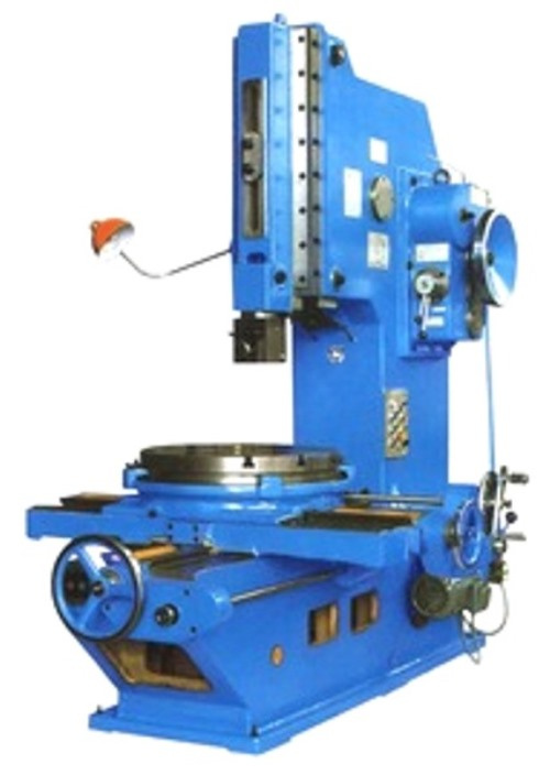

Назначение долбежного станка B5040D
Долбежный станок B5040D является продукцией китайской станкостроительной компании и предназначен для обработки долблением плоских и фасонных линейных  наружных поверхностей и отверстий, долбление пазов и канавок различных форм в деталях машиностроительной, приборостроительной, тракторостроительной и  других видах промышленности. На долбежных станках данного вида можно обрабатывать заготовки из металла, неметаллические заготовки, например из пластмассы.
Долбежный станок B5040D может использоваться как аналог таких популярных отечественных моделей как
 и .
