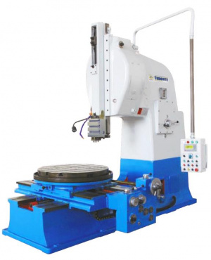

ООО «Станочный Мир»Долбежный станок по металлу B5032D ход 320 мм аналог ГД320 7А430
Долбежный станок B5032D выпускается на производственных площадях китайской станкостроительной компании и предназначен для обработки методом долбления плоских и фасонных поверхностей, для изготовления шпоночных пазов и канавок в цилиндрических и конических поверхностях деталей, отлитых из различных металлов - сталей обычных и легированных, цветных металлов и сплавов.
Станок находит применение в механических цехах машиностроительных предприятий единичного и мелкосерийного производств, в ремонтных цехах предприятий различных отраслей промышленности, а также в мастерских по ремонту автотракторной техники.
Долбежный станок B5032D по своим основным техническим параметрам является аналогом таких популярных отечественных моделей как и .
Технические характеристики долбежного станка B5032D
| Параметр | Значение |
Рабочий ход долбяка, мм. | 20-320 |
Расстояние от плоскости стола до нижней поверхности направляющих долбяка, мм. | 455 |
Расстояние от наружней пов-ти резцовой головки до внутренней пов-ти станины, мм. | 600 |
Наибольшее усилие резания, кН | 8 |
Сечение долбяка | 25х40 |
Скорость долбяка под нагрузкой, дв.ходов в мин. | 20,32,50,80 |
Диаметр стола, мм. | 630 |
Маx нагрузка на стол | 500 |
Наибольшее продольное перемещение стола, мм. | 535 |
Поперечный ход стола, мм. | 360 |
Наибольший угол поворота стола в горизонтальной плоскости, град. | 360 |
Пределы продольных подач стола на один двойной ход долбяка, мм | 0,054 - 1,24 |
Предел рабочих подач поперечного перемещения стола, мм/ход | 0,054 - 1,24 |
Пределы круговых подач стола на один двойной ход долбяка, град. | 0,035 - 0,805 |
Количество Т-образных креплений стола | 18 |
Мощность привода главного движения, кВт | 3,0 |
Мощность привода ускоренной подачи, кВт | 0,75 |
Напряжение питания, В | 380 |
Габаритные размеры (LxBxH), мм | 1930х1365х2270 |
Масса станка B5032D, кг | 2500 |

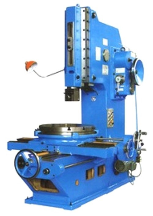

Долбежный станок по металлу B5040D ход 400 мм аналог ГД320 7А320 ГД500 Назначение долбежного станка B5040DДолбежный станок B5040D является продукцией китайской станкостроительной компании и...

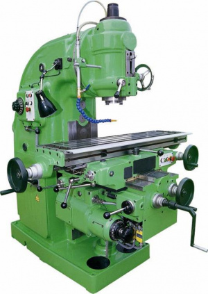

Вертикальный консольно-фрезерный станок X5032 с УЦИ Стол 320*1320 (аналог 6Т12, 6Р12) Технические характеристики вертикально-фрезерного станка Weida X5032 Размер стола (Д х Ш), мм...
