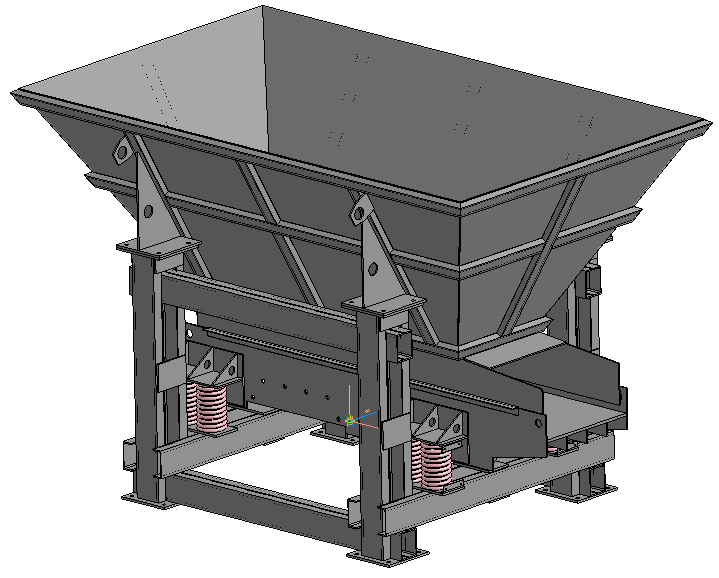

Питатель вибрационный АПВ-08 (агрегат, на металлоконструкции) предназначен для равномерной выдачи сыпучих материалов из бункера в дробилки или транспортирующие устройства. Емкость бункера 7...

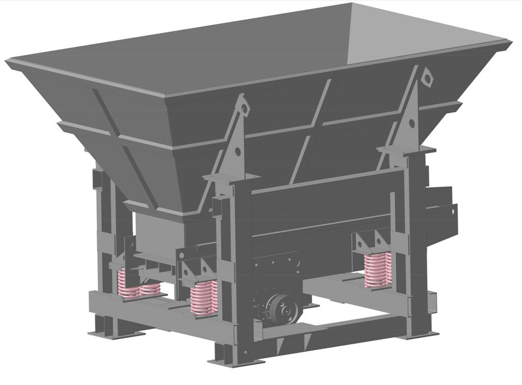

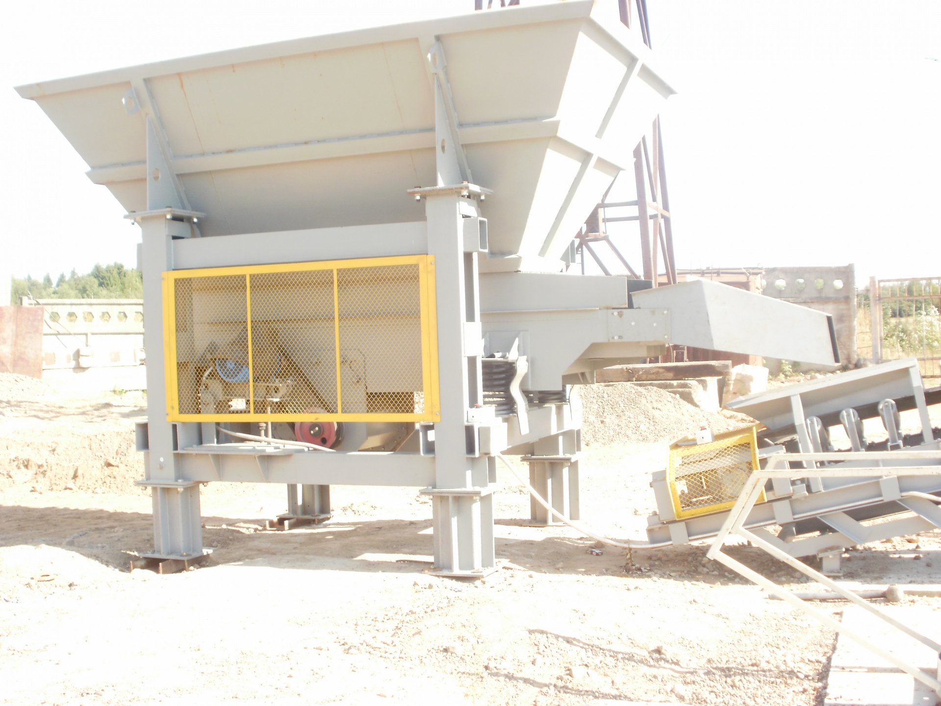

Питатель вибрационный АПВ-08 (агрегат, на металлоконструкции) предназначен для равномерной выдачи сыпучих материалов из бункера в дробилки или транспортирующие устройства. Емкость бункера 7 м3. Производительность 10…95 м3/ч, в значительной мере зависит от размеров и свойств подаваемой породы. Производительность питателя может регулироваться путем изменения инерционной силы, развиваемой дебалансами, за счет изменения количества пластин, прикрепляемых к дебалансам вибратора. Максимальный размер кусков питания 340 мм. Ширина лотка 800мм. Габаритные размеры 4160х2650х2830 мм. Высота от плоскости опорного основания до уровня загрузки питателя 2830мм. Мощность электродвигателя 7,5кВт. Масса 5,5 т.
лей), на которой установлены бункер, подвижная тележка (лоток) с роликовой опорой и привод с кривошипно-шатунным механизмом. Подача материала в зону выгрузки осуществляется за счет возвратно-поступательного движения тележки (лотка) относительно неподвижного бункера.
