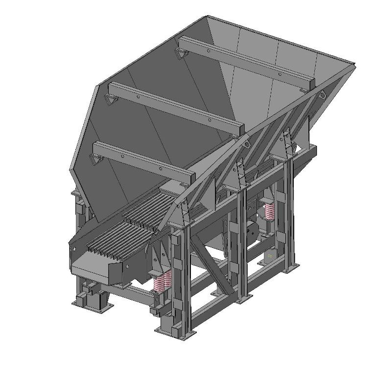

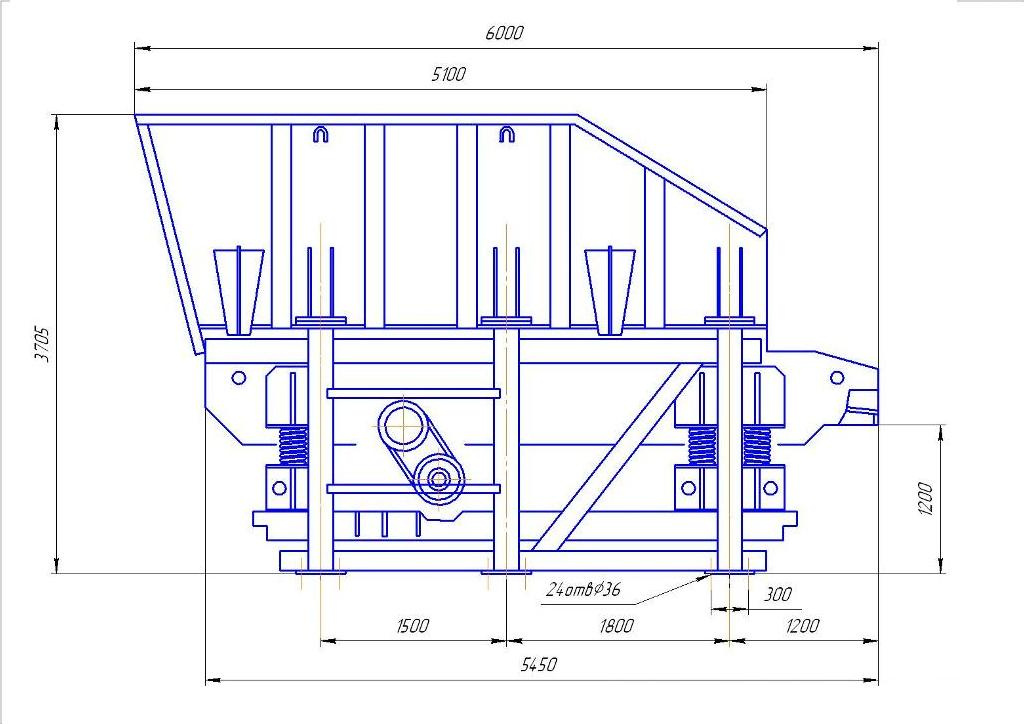

Питатель вибрационный АПВ-12 (агрегат, на металлоконструкции) предназначен для равномерной выдачи сыпучих материалов из бункера в дробилки или транспортирующие устройства.Емкость бункера вибропитателя  17 м3. Производительность 40…250 м3/ч, в значительной мере зависит от размеров и свойств подаваемой породы. Производительность питателя может регулироваться путем изменения инерционной силы, развиваемой дебалансами, за счет изменения количества пластин, прикрепляемых к дебалансам вибратора. Максимальный размер кусков питания 680 мм. Ширина лотка 1200мм, с колосниками. Мощность электродвигателя 18,5 кВт. Габаритные размеры 6000х3600х3800 мм. Масса не более 14 т. Вибропитатели  АПВ-12 могут быть доукомплектованы как нижней, так и верхней колосниковой решеткой.  Верхняя колосниковая решетка служит для удаления негабарита в небольших объемах. Длина нижней колосниковой решетки 2400мм. Мелкий материал, который просеивается через колосниковую решетку, попадает непосредственно на разгрузочный транспортер агрегата, минуя первичную дробилку.Шаг нижней колосниковой решетки 40…250мм.
