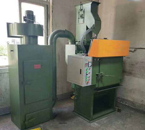

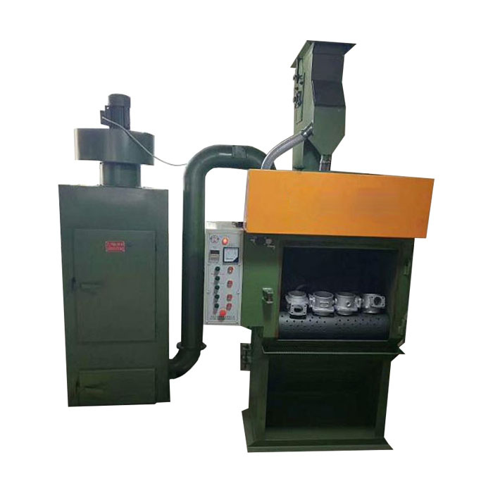

Дробеметную установку барабанного типа с ленточным транспортером QPL50
Обновлено 23.05.2023 403403
Дробеметы барабанного типа с ленточным транспортером – это новый тип дробеметных агрегатов, предназначенных для очистки с поверхности металлических изделий загрязнений в виде пригара, ржавого налета, окалина, краски т.п. Они используются для изделий с массой загрузки от 10 до 360 кг. Данные очистные установкис ленточным транспортером оборудованы камерой, выполненной из износостойкой марганцовистой стали, направляющих дисков, ленты конвейера, рабочих дверц, ковшевого элеватора, пескоотделителя и системы пылеулавливания. Дробеметная машина при необходимости оснащается загрузочным скиповым загрузчиком.
Принцип работы: изделия помещаются в рабочую камеру дробеметного барабана. При помощи направленного факела дроби от дробеметной турбины и постоянного перемещения изделий в рабочей зоне камеры, обеспечивается равномерная степень очистки. По окончанию цикла очистки камера открывается, конвейер меняет направление движения и изделия выгружаются. Возможны внесения конструктивных доработок в дробеметные агрегаты под конкретные задачи.
  • Модель: QPL50
  • Размер камеры очистки: Ø400 x 650 мм
  • Максимальная масса одного изделия: ≤ 5 кг
  • Вместимость дробеструйной камеры: 50 л
  • Количество турбин дробемета: 1 шт
  • Объем дробеструйной обработки: 40 кг/мин
  • Первая загрузка абразива: 100-200 кг
  • Диаметр используемой дроби (абразива): 0,2-1 мм
  • Производительность пылеуловителя: 1400 м³/час
  • Тип ленточного транспортера: Резиновая лента
  • Общая мощность: 7 кВт
  • Габаритные размеры: 2700 X 1200 x 2500 мм
  • Вес: 1100 кг
