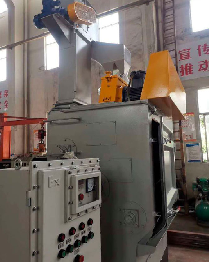

Дробеметы барабанного типа с ленточным транспортером – это новый тип дробеметных агрегатов, предназначенных для очистки с поверхности металлических изделий загрязнений в виде пригара, ржавого налета, окалина, краски т.п. Они используются для изделий с массой загрузки от 10 до 360 кг. Данные очистные установкис ленточным транспортером оборудованы камерой, выполненной из износостойкой марганцовистой стали, направляющих дисков, ленты конвейера, рабочих дверц, ковшевого элеватора, пескоотделителя и системы пылеулавливания. Дробеметная машина при необходимости оснащается загрузочным скиповым загрузчиком.

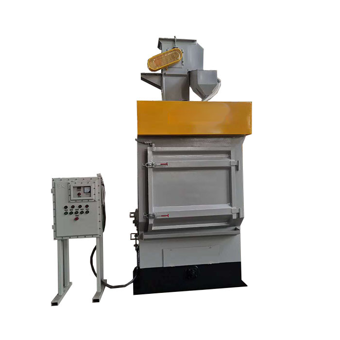

  • Модель: QPL200
  • Объем загрузки: ≥ 0,2 м³
  • Максимальная масса одного изделия: 15 кг
  • Диаметр барабана: 600 мм
  • Интервал между стенками дробемета: 1100 мм
  • Максимальная масса загрузки: 350 кг
  • Количество турбин дробемета: 1 шт
  • Объем дробеструйной обработки: 160 кг/мин
  • Диаметр используемой дроби (абразива): 0,2-1,2 мм
  • Производительность пылеуловителя: 2200 м³/час
  • Тип ленточного транспортера: Резиновая лента
  • Общая мощность: 16,5 кВт
  • Габаритные размеры: 3800 х 1455 x 3780 мм
  • Вес: 2500 кг
